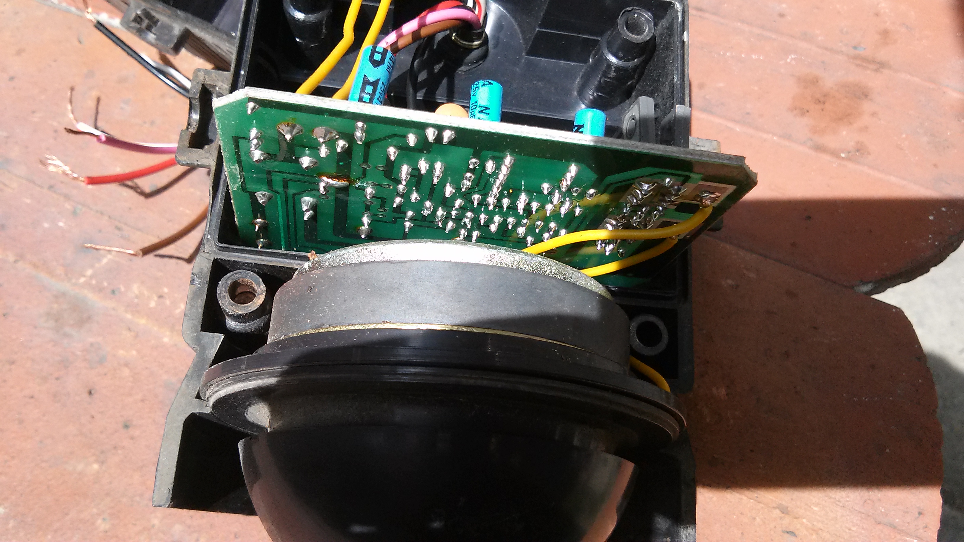

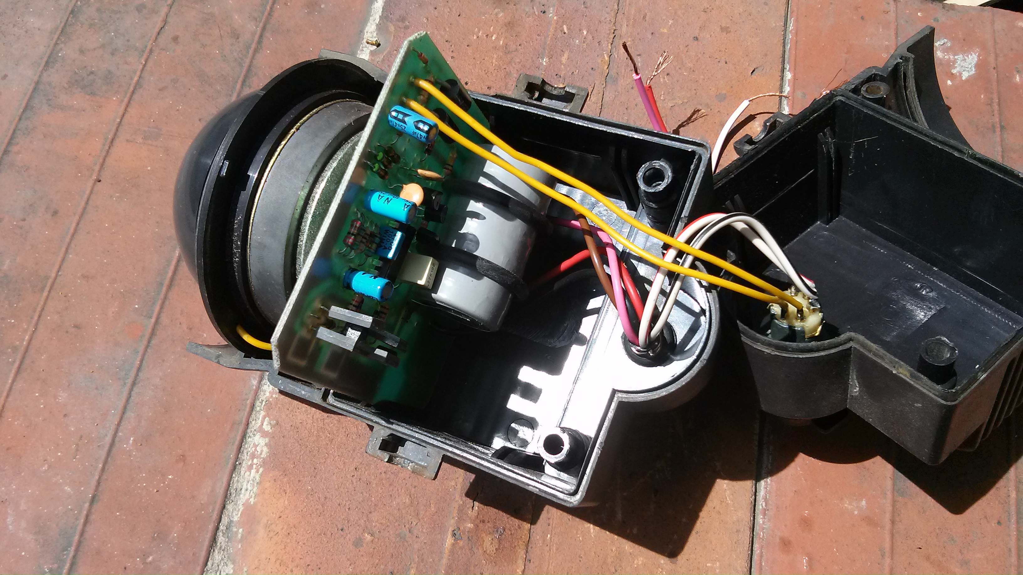

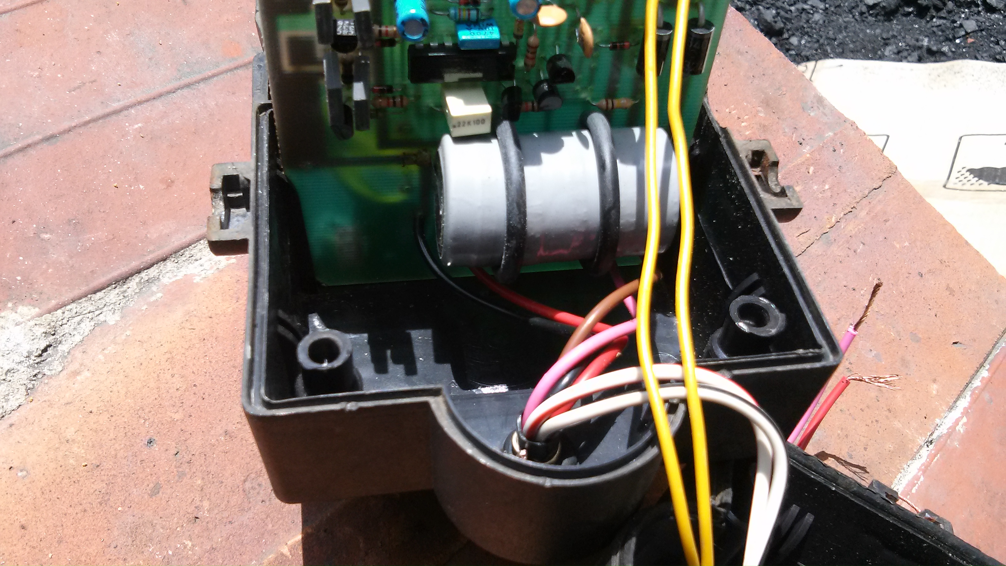

    Witam. Mam starą syrene z alarmu cassini, modelu nie znam. Chciałbym sprawdzić czy ona w ogóle działa i podłączyć ją bezpośrednio pod zasilanie (zasilacz komputerowy lub coś podobnego) Z syreny wychodzi 6 przewodów. Początkowo myślałem że podłączając zasilanie pod czarny i czerwony zadziała ale niestety, podczas podłączania przewodów słychać tylko takie "pyknięcie" i nic więcej. Czy ktoś mógłby podrzucić schemat tej syreny lub wytłumaczyć jak mam ją podłączyć pod zasilacz 12V lub akumulator żeby działała. Schemat syreny Cassini na zdjęciu, nie znam modelu Schemat syreny Cassini na zdjęciu, nie znam modelu Schemat syreny Cassini na zdjęciu, nie znam modelu Schemat syreny Cassini na zdjęciu, nie znam modelu Schemat syreny Cassini na zdjęciu, nie znam modelu

    Zewrzyj dwa żółte i podawaj na próbę przez kontrolkę raz plusa raz minusa na brązowy i różowy.Oczywiście czarny i czerwony do zasilania na stałe.

    Działa. Dwa żółte zwarłem razem, czerwony i różowy do plusa a czarny do minusa.
