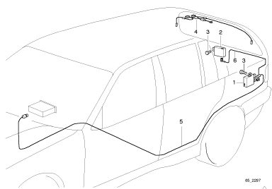

    Posiadam BMW E36 98r. wersja touring, radio pioneer deh-5630 i problemem jest słaby sygnał - ciągle gubi stacje.
    Podobno w tym samochodzie jest jakiś wzmacniacz antenowy czy coś takiego, możliwe że jest uszkodzony?

    Podłączałem inne radio i to samo, nic nie znajduje.
    Jak się dotknie tylnej klapy (tam idzie przewód antenowy) to zaczyna łapać jakieś stacje.
    Nie mam pojęcia jak sprawdzić kabel - miernikiem dotknąć budy i kabla czy jak?

    W E36 nie ma żadnego "bata".
    Antena idzie podłogą do tylnej części samochodu.

    Okazało się, że kabel antenowy był zerwany i nie "dotykał" bolca, który wchodzi do wtyczki.
    Może komuś się przyda ta informacja.
