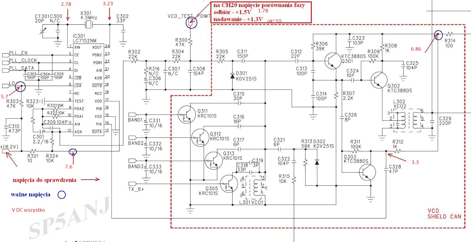

    Objaw typowy przy braku częstotliwości z PLL.
    Tutaj co możesz wyszukać w napięciach :
    TTI TCB 770 - Radio nie odbiera i nie nadaje, szumy przy włączonym RX

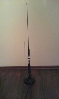

    Moc mierzyłeś podczas nadawania, bo jednak jak piszesz przy nadawaniu pobiera 800mA, czyli nadajnik jako tako rusza co sugerowało by że synteza jest w stanie synchronizacji. Jakie napicie masz podczas odbioru na emiterze Q923. Powinno być około 7V. Jaka antena i czy zasilacz transformatorowy albo przetwornica?
  • #5 13801143
    zpx
    Takie trochę głupie pytanie: a antena podpięta?
    No i jeszcze, jaki standard jest na wyświetlaczu (czy jest PL)?
  • #7 13802826
    kriss51
    Najlepiej sprawdź to na akumulatorze w samochodzie, bo w domu możesz mieć zakłócenia od np. komputerów, routerów, telewizorów, ładowarek do telefonów. Nie wiadomo też jak ta antena stroi w domu, bo powinna stać na blasze.

    kamilosdrifter napisał:
    Martwi mnie napięcie na VCO TEST POIMT podczas nadawania, 10 V
    Tam nie ma prawa pokazać się +10V z prostego powodu, iż napięcie zasilania całej kości PLL to tylko +8V. :D
    Jeżeli jest brak synchronizacji czyli napięcia porównania fazy około +1,5V [przy nadawaniu] to tylko lekko pokręcić L301 dla uzyskania żądanej częstotliwości.
    Jeżeli to nie pomoże to już ingerencja w PLL (kondensatory) lub (co bardziej przyjazne dla radia) wizyta w serwisie. :!:
  • #10 13803710
    kriss51
    Teraz dopiero widzę że autor raczył napisać że TEST POIMT ma 10V. Edytował post i to już jest inna bajka. Wprowadził nas w błąd, a my się tu produkujemy. Trzeba było tak od razu.
  • #12 13804327
    kriss51
    To teraz jak kolega SP5ANJ napisał. Podłącz miernik do test poimt, wciśnij nadawanie i przekręć rdzeniem cewki L301 tak abyś uzyskał na 20 kanale około 1,5V. Jeśli nie będzie reakcji to VCO nie pracuje lub ma mocno "odjechaną" częstotliwość przyczyną mogą być kondensatory, zimne luty w generatorze VCO. Drugim powodem może być sama synteza lub jej okolice. By sprawdzić VCO czy pracuje i na jakiej częstotliwości potrzebny jest miernik częstotliwości (f-miarka).
    Udało się ustawić ok. 1.5V przy nadawaniu i ok. 1.7V przy odbiorze.
    :spoko:
    Lecz na RX cały czas słychać spore szumy, czasem słyszę kogoś ale bardzo cicho i z szumami.
    Nie wierzę w to co piszę - ale może masz przełączoną emisję w FM gdzie szumy są z reguły bardzo duże (taki sposób detekcji sygnału) a to co słyszysz jest nadawane w emisji AM. :?:
