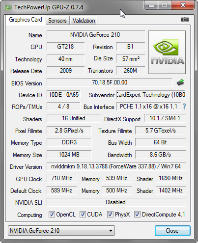

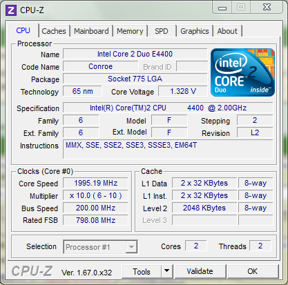

    Witam szanownych forumowiczów jakiś czas temu zacząłem pogrywać w bf'a 3 co podkusiło mnie do podkręcenia karty (model podam w załączniku poniżej) z 600Mhz wyciągnąłem 700 ale jako iż mój niemłody procek ma użycie w granicy 100% postanowiłem i jego podkręcić :vamp: z tym że wyczytałem wiele informacji na temat podkręcania tego procesora albowiem jedni wyciągają z niego 3,50Ghz a drudzy 2,2 :v a jako iż nie mam doświadczenia a podkręcanie procesora nie zależy tylko od procesora wole się zapytać moich bardziej doświadczonych kolegów z forum poniżej moja specyfikacja

    Najpierw wymień kartę graficzną.na cokolwiek przyzwoitego, a o podkrecaniu c2d jest miliony poradników.

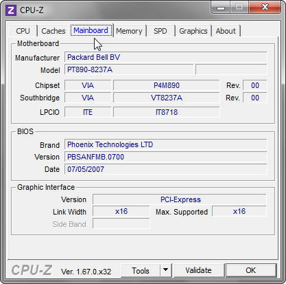

    Po pierwsze jak napisał Kolega wyżej na tej karcie raczej nie pograsz komfortowo w bf a po drugie z tego co widzę jest to zestaw markowy Packard Bell a tacy producenci ograniczają możliwości biosu do niemalże minimum a w szczególności opcje służące do podkręcania (napięcia, zmiana dzielników,mnożnika regulacja fsb etc).

    Jeżeli spali sekcje zasilania albo procesor podwyższając za bardzo napięcie to nic nie postawi na nogi, ale trzeba zacząć od zajrzenia do BIOSu. Z innego tematu można wywnioskować tyle że w BIOSie nic nie zrobi, trzeba go flashować na "odblokowany" oczywiście na własną odpowiedzialność. Tak niestety bywa z tymi firmowymi zestawami.

    Na tej płycie niczego nie podkręcisz. Już lepiej wymienić CPU na E6600, kosztują grosze a ma ciut wyższy zegar bazowy i więcej cache. Ten E4400 nawet po OC to słabiutki już CPU (mało cache). Z resztą przy tak beznadziejnej grafice z szyną 64bitową to nawet podkręcony do 5GHz procesor niczego nie zmieni. Zintegrowane Intela są już wydajniejsze od tego wynalazku.

    Kurcze, panowie ja rozumiem, że lepiej by było kupić nowy sprzęt. Ale co ja poradzę że na chwile obecną nie stać mnie na nic sensownego. Więc chciałem wycisnąć co się za z tego zasłużonego procka. Mam pierwsze pytanko - skąd wziąść odblokowany bios i jak go zainstalować?

    jeśli to pomoże to wszystkie opcje są zablokowane niezależnie czy to mnożnik, taktowanie cpu czy ramu
