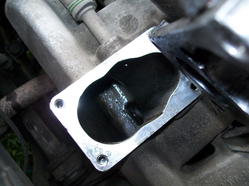

  • #5 13884538
    User444x
    Postanowiłem sprawdzić też chyba? odmę, piszę chyba bo tak się domyślam, że to ona.
    Ogólnie taka "gruszka" do której idą wężyki podciśnienia, wąż do pokrywy silnika i jeden gruby wąż do silnika.
    Ogólnie cała odma była zalana olejem z benzyną, natomiast w samej odmie tej puszcze było pełno kawałków plastiku, być może blokowały przepływ. Wszystkie plastiki wyjąłem z tej puszki, a całą puszkę z wszystkimi wężykami przemyłem benzyną ekstrakcyjną.
    Poniżej zdjęcia:
    VW Golf II 1.3 NZ 1989r. - Podczas jazdy silnik dusi się, dławi, brakuje mocy... VW Golf II 1.3 NZ 1989r. - Podczas jazdy silnik dusi się, dławi, brakuje mocy...
    Po wyczyszczeniu wszystkiego i skręceniu zabrałem się za przepustnice.
    Rozkręciłem w niej górną pokrywę na dwie śruby "10" oraz dół na cztery imbusy.
    Ogólnie z góry było czysto bo już wcześniej tam przemywałem wszystko ale dołu nie i też tam było pełno oleju.
    Wszystko wyczyściłem ile się dało benzyną ekstrakcyjną i z powrotem zamontowałem.
    Poniżej zdjęcia:
    Niestety po wyczyszczeniu tej odmy i przepustnicy w sposób opisany powyżej nic nie jest lepiej. Problem występuje nadal.

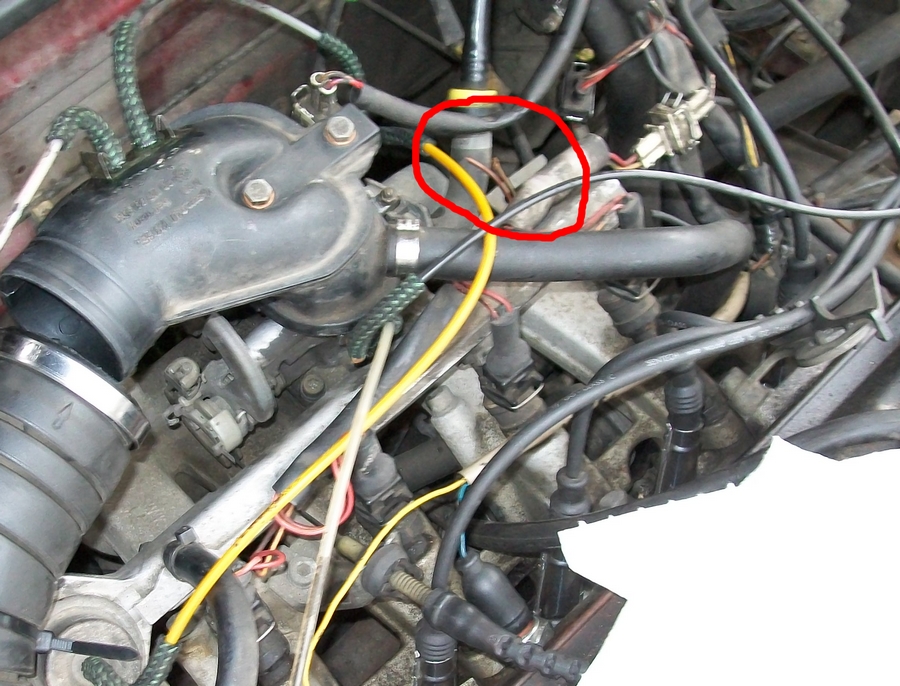

    User444x
    No to teraz mam do myślenia, bo tam zaraz za wtryskami są sobie dwa brązowe kabelki właśnie przykręcone to takiego grzebyka metalowego i są one urwane tzn. tak sobie wiszą, a żadnych innych części tych kabelków nie ma. Ogólnie nie zrobiło się to teraz tylko w sumie od zawsze miałem tak.
    Poniżej zdjęcie z zaznaczeniem.
  • #16 13891151
    kwok
    Poziom 40  
    No to właśnie chyba to. Trzeba podłączyć. Jak reszta instalacji jest w podobnym stanie to musisz zrobić porządny przegląd.
    Masy we wtyczce kompa to piny 7 i 25.

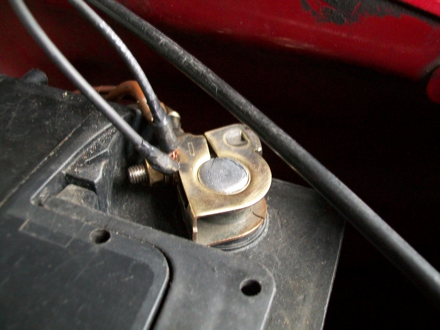

  • #23 13893814
    User444x
    Dziś zrobiłem te masy.
    Tak wyglądało to przed:
    Odkręciłem cały ten wspornik oznaczony numerem 867971843c, następnie odkręciłem te dwa urwane przewody i w to miejsce dałem nowe dwa przewody podciągnięte do samego (-) na akumulatorze.
    Tak samo zrobiłem z masą do skrzyni i do karoserii, wszystko wyczyszczone i mocno skręcone, zamieniłem tez stare zerdzewiałe nakrętki i podkładki na mosiężne.
    Poniżej zdjęcia:
    VW Golf II 1.3 NZ 1989r. - Podczas jazdy silnik dusi się, dławi, brakuje mocy... VW Golf II 1.3 NZ 1989r. - Podczas jazdy silnik dusi się, dławi, brakuje mocy... VW Golf II 1.3 NZ 1989r. - Podczas jazdy silnik dusi się, dławi, brakuje mocy... VW Golf II 1.3 NZ 1989r. - Podczas jazdy silnik dusi się, dławi, brakuje mocy...
    Po zrobieniu wszystkiego sprawdziłem jeszcze raz napięcie na kostce i wyniosło na zapłonie włączonym 0,98V, czyli trochę spadło ale chyba wciąż jest za duże?

    Co do urwanych tych dwóch przewodów to te dwa brązowe kabelki przybyły w momencie gdy wymieniałem silnik i po prostu nie zostały usunięte z silnika.
    Nie jest to na pewno moja urwana instalacja ale przeglądając swoją instalację natknąłem się na inny kabelek urwany, nie wiem od czego on może być ale to chyba nie to bo ogólnie nie jest to świeża sprawa i chyba już od dawna sobie tak wisi rozłączony z małym czarnym złączem, kiedyś nawet chyba się zastanawiałem czy czasem ktoś go specjalnie z jakiś powodów nie odłączył ale nie wiem.
    Ogólnie nie próbowałem go z powrotem połączyć z tą kostką co się oderwał, boje się aby nie było jakiejś nie miłej niespodzianki...
    Wygląda to tak:

    Nie wiem i nie pamiętam do czego ten przewód. Wcześniej podałem ci link z forum do schematu więc w tej sytuacji musisz porządnie sprawdzić instalację.
