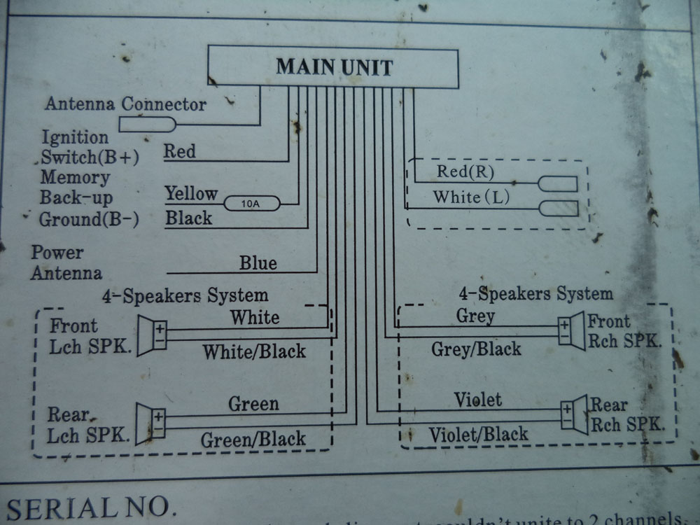

    Hej, problem polega na tym, że od jakiś 3 miesięcy muszę ładować akumulator co tydzień i w porywach co dwa dni, nawet wymieniłem alternator na nowy a tu to samo, przez przypadek wyjąłem radio na noc a tu o dziwo akumulator się nie rozładowuje więc musi być chyba źle podpięte, weźcie rzućcie okiem jak możecie:

    Radio zazwyczaj jest dobrze podłączone, tylko jakość tego sprzętu jest wątpliwa. Domyślam się, że to nie jest żadna firmówka.
    Zawsze wyłączasz radio, bo widzę że jest spięte razem + po zapłonie z podtrzymaniem pamięci.

    Czyli co mam wykonać jako najlepsze rozwiązanie? Coś pozmieniać na tej kostce ze zdjęcia czy jakoś z kostki iść przez stacyjkę? Co i jak zrobić?

    A co to jest ten żółty połączony z czerwonym? I który kabel wybrać ze stacyjki? :) I popatrzcie na schemat i porównajcie z podłączenie bo chyba jakieś zwarcie, jakaś masa czy coś chyba idzie na głośniki bo trzeszcza przy podłączeniu radia?

    Żółty przewód jest od podtrzymania pamięci i musi mieć stały plus bo jak będzie po stacyjce to nie będzie pamiętać stacji, czerwony masz plus po stacyjce i musisz poszukać przewodu na którym pojawia się napięcie po załączeniu stacyjki i zanika po wyłączeniu lub wyjęciu kluczyka ze stacyjki.

    A radio to chyba chińczyk jak mówicie "dax" nowe 80zł. :D Więc czerwony pod stacyjkowy plus a żółty pod jakiś stały plus np na akumulatorze?

    dafit906
    tak, zgadza sie w 107%
