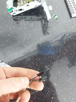

  • #12 19210034
    djzielon18
    Czy ktoś mi podpowie jak usunąć takich wtyczek 6 pin ?
    Jak je nazwać?
