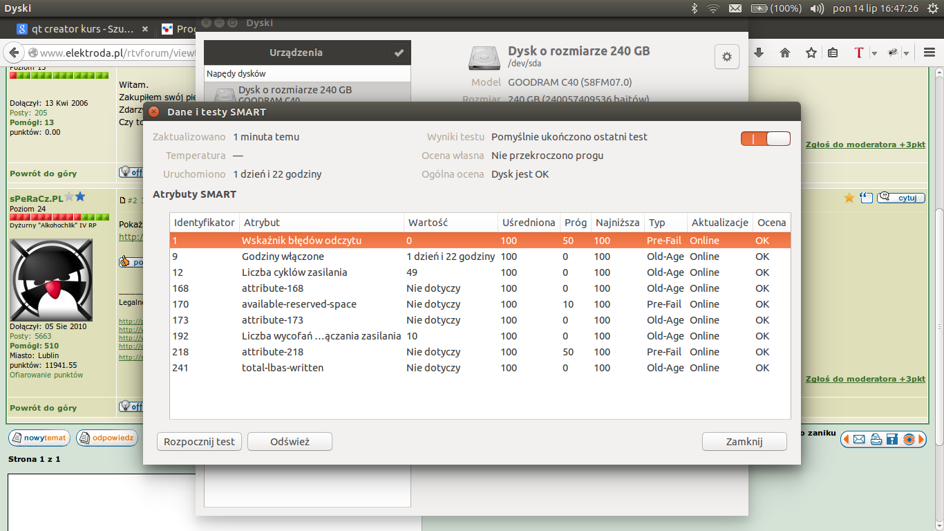

    Zakupiłem swój pierwszy dysk SSD GOODRAM C40 240GB do laptopa. Mam kiepską baterię i laptop potrafi się bez ostrzeżenia wyłączyć.
    Zdarzyło mi się to już 3 razy i za każdym razem giną wszystkie partycje wraz z danymi ;-(
    Czy to normalne w dyskach SSD czy tylko mój egzemplarz tak ma??
  • #3 13795888
    tosti77
    Posty: 262
    Pomógł: 14
    Ocena: 98
    Oto SMART:
    SSD GOODRAM C40 - Po zaniku zasilania gubi partycje za każdym razem...
  • #4 13795897
    sPeRaCz.PL
    Posty: 8573
    Pomógł: 908
    Ocena: 613
    Jak jesteś na linuksie to daj SMART z GSmartControl (zakładka Attributes)

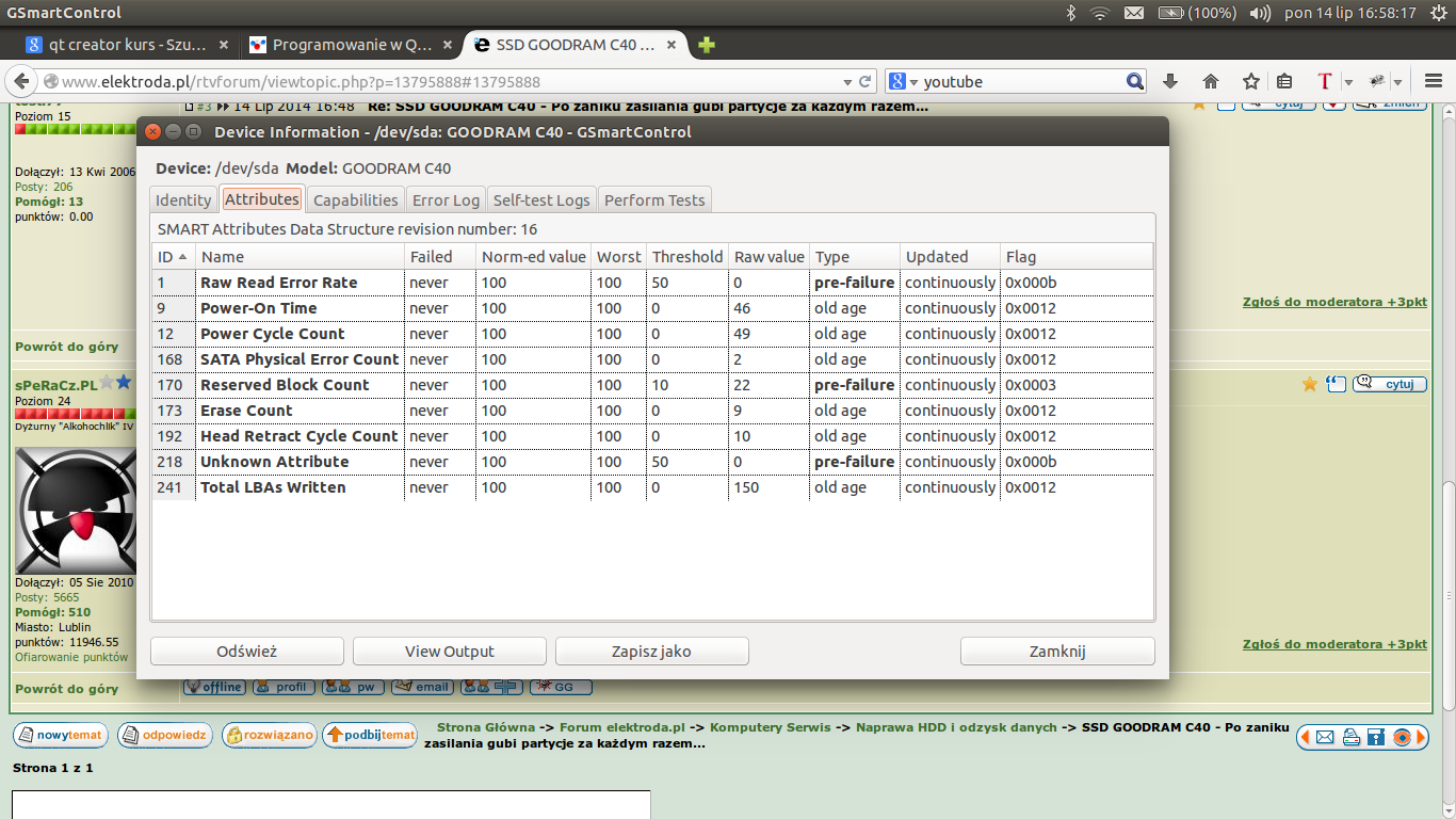

  • #5 13795923
    tosti77
    Posty: 262
    Pomógł: 14
    Ocena: 98
    Zrzut z GSmartControl:
  • #6 13795976
    sPeRaCz.PL
    Posty: 8573
    Pomógł: 908
    Ocena: 613
    Atrybut 170
    W dyskach SSD atrybut ten opisuje ilość rezerwowych komórek (bloków) pamięci flash. Wartość atrybutu wskazuje procent puli pozostałych do wykorzystania komórek. Wartość RAW w niektórych przypadkach zawiera rzeczywistą liczbę wykorzystywanych bloków rezerwowych.

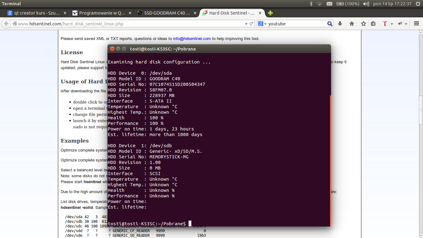

    Poproszę jeszcze odczyt z:
    http://www.hdsentinel.com/hard_disk_sentinel_linux.php
  • #7 13796004
    tosti77
    Posty: 262
    Pomógł: 14
    Ocena: 98
    Zrzut z HDSentinel:
    Parametr 170 wskazywał by na 22% lub 22szt pozostałych bloków zapasowych?? A to nowy dysk :-((

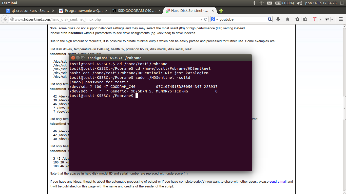

  • #8 13796017
    sPeRaCz.PL
    Posty: 8573
    Pomógł: 908
    Ocena: 613
    HDS uruchom z atrybutem -solid i wstaw screen
  • #9 13796029
    tosti77
    Posty: 262
    Pomógł: 14
    Ocena: 98
    Z parametrm -solid:
  • #10 13796046
    sPeRaCz.PL
    Posty: 8573
    Pomógł: 908
    Ocena: 613
    Naprawdę zgłupiałem. W/g SMARTu dysk niby OK, ale z drugiej strony ten atrybut 170. Poczekaj na opinię innych forumowiczów.
