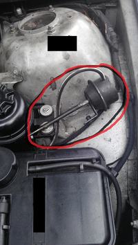

    Hey wszystkim.
    Jestem "szczesliwym" posiadaczem w/w auta , od pewnego czasu jest problem z autem mianowicie jadac na 1 i 2 b auto wskakuje na wysokie obroty lecz sily zbytnio nie ma , bylem u wielu magikow samochodowych , wydalem siano a problem nie znikl.
    auto mialo niedawno zmieniana turbine , wymiany dokonywal "pan mechanik" po wizycie u niego otwierajac maske zauwazylem luzno latajaca czesc ktorej zaden lokalny magik samochodowy nie potrafi zidentyfikowac , dwoch panow twierdzi ze moze miec ona cos wspolnego z moca auta i turbo . oczywiscie oryginalne polozenie tej czesci nie jest nikomu blizej znane :)) kto kolwiek wie kto kolwiek widzial plizzz Help me !
    oto zdjecie czesci:
    BMW e39 2,5 tds 1998 - Wysokie obroty, brak mocy, niezidentyfikowana część pod maską
  • #2 13797188
    Alfred_92
    Poziom 33  
    Ten magik to jakiś wróżbita z telewizji czy co? Przecież to jest " siłownik pneumatyczny sterujący turbosprężarką"

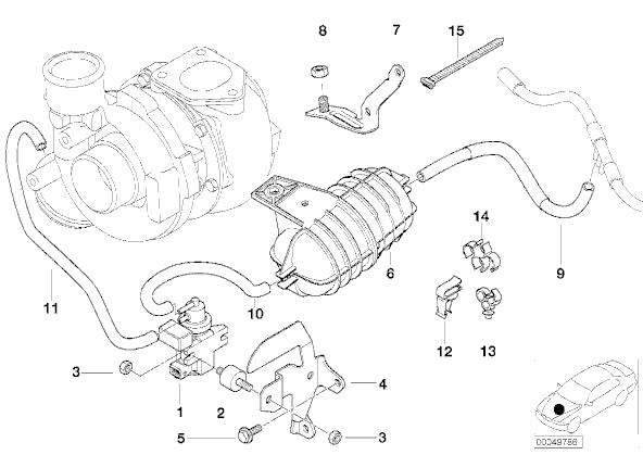

  • #3 13797490
    bubu1769
    OK, rozumiem że "mechanik" wymieniał turbo, i po tym zabiegu zaczęły się cyrki?
    Tak jak pisał kolega Alfred_92 ta część to " siłownik pneumatyczny sterujący turbosprężarką" która zmienia ilość spalin napędzających turbinę i powinien być do niej przymocowany, wężyk który do niego wchodzi powinien być podpięty do elektrozaworu.
