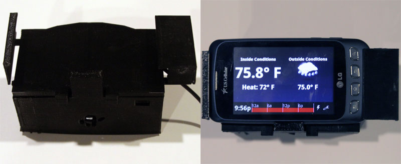

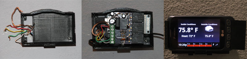

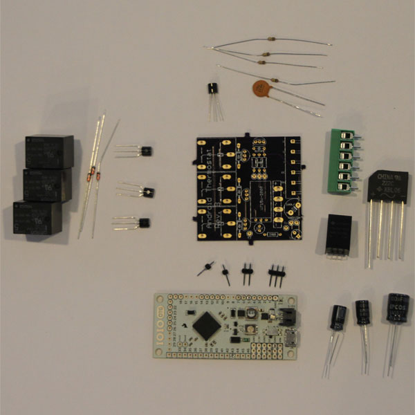

    Android Thermostat to otwarty projekt pozwalający na zbudowanie domowego termostatu z użyciem dowolnego telefonu lub tableta z systemem operacyjnym Android. Termostat przeznaczony jest do sterowania domowym systemem ogrzewania i klimatyzacji. Autorzy przedstawiając listę niezbędnych elementów do budowy urządzenia twierdzą, że całkowity koszt nie powinien przekroczyć 140 dolarów.
    Opisany projekt nie jest jednak tylko prostą prezentacją możliwości wykorzystania niepotrzebnego telefonu. Stworzone do obsługi urządzenia oprogramowania pozwala w łatwy sposób definiować profile pracy termostatu, umożliwia zdalny dostęp do urządzenia, monitoruje pracę urządzenia i pozwala na wprowadzanie poprawek przez internet.
    Obudowa urządzenia została wykonana przy użyciu druku 3D. Lista elementów, niezbędne do wykonania projektu pliki zostały umieszczone na stronie źródłowej.
    Nie mamy tu więc do czynienia z projektem, któremu można od razu zarzucić przerost formy nad treścią, a dosyć ciekawą alternatywą dla komercyjnie dostępnych urządzeń, których obsługa (co wiem niestety z własnego doświadczenia) jest często niewygodna i czasochłonna.

    Projekt można zrealizować dużo mniejszym kosztem.
    Są gotowe biblioteki do komunikacji z układami FTDI (231X, 232 itp) do Androida (w Javie) - wystarczy płytkę zrobić z dowolnym prockiem, FTDI, przekaźnikiem i termometrem. Nie widzę gdzie tutaj jest koszt 140 USD - nawet doliczając najtańszy telefon z androidem posiadający USB host...

    Dosyc przekombinowane to urządzenie... Wykorzystując procek LPC81x + moduł bluetooth za 3 dychy + drobnica elektroniczna - za mniej niż 50zł mozna zbudować wielokanałowy (ilość kanałów w sumie nieograniczona) termostat i to jeszcze zdalnie sterowany.
    140$ wielkie PCB i kilka dużych scalaków zeby zrobić głupi termostat to jest lekka przesada.
