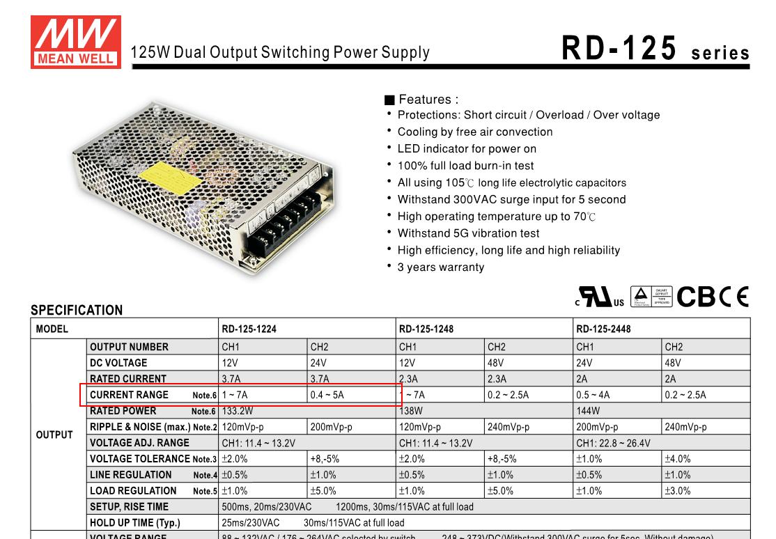

    Dostałem ostatnio 2 zasilacze typu jak w temacie. Po podłączeniu okazuje się że cierpią na tą samą przypadłość. Wydają dosyć niepokojący dźwięk a napięcia wyjściowe zanikają w stałym odstępie czasu, jak by ładowanie i rozładowywanie kondensatora.
    Poniżej zamieszczam link do filmu prezentującego ten problem. Póki co kondensatory zostały wymienione, lecz to nie załatwiło sprawy. Czy może być to problem z samą cewką?
    (Trzeba dać głośniej bo dźwięk jest bardzo słabo słyszalny).
    Byłbym wdzięczny za każdą pomoc.

    #5 15836023
    tos18
    Ten zasilacz (w zasadzie cała seria RD ) do poprawnej pracy potrzebuje dość znacznego obciążenia wyjścia. Ten model przynajmniej 1A z 12V.
    Bez obciążenia właśnie tak mrugają.

    darek2044
    Ok, dziękuję ci kolego za pomoc masz rację przy obciążeniu żarówką zasilacz ruszył, ale musiałem zastąpić go innym zasilaczem ponieważ tam nie mam takiego obciążenia, może go kiedyś wykorzystam.
