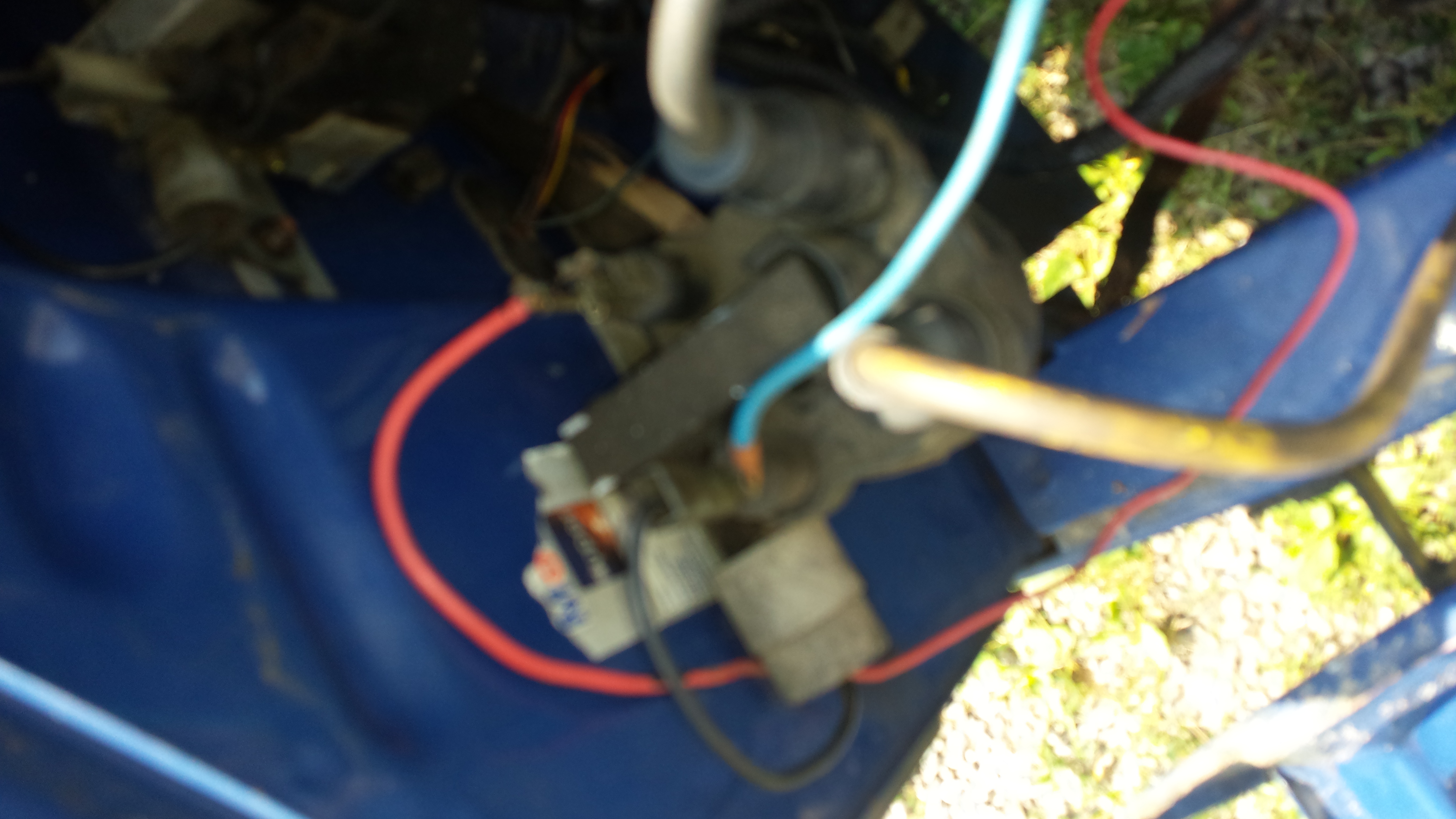

    Pojawił się taki problem z podłączeniem przewodów zapłonowych pod "cewki" pisze cewki bo tam występuje dwie cewki tak jakby jedna cewka na jeden cylinder
    126p - Jak prawidłowo podłączyć przewody zapłonowe do cewek?
    Wczoraj udało mi się podłączyć pod jedna cewkę dwa przewody i jest iskra na pierwszym jak i na drugim cylindrze lecz nie chce odpalić i próbowałem z po pychu i normalnie z rozrusznika i nic jedynie co to czasami "kaszlnął" nie wiem jak to podłączyć żeby to chodziło nie mam pojęcia, do tego idzie przez cały silnik jakiś przewód widoczny na zdjęciu

    Proszę nie brać pod uwagę przewodów jak idą chociaż na tym podłączeniu iskry są lecz nie pali.
    Jeśli ktoś mógł by mi pomoc byłbym bardzo wdzięczny bo ja już nie mam pojęcia jak top zrobić :(

    Co najmniej o jedną cewkę za dużo :)
    Skoro iskrę masz a nie pali, znaczy iskra w złym momencie, nie dostaje paliwa, lub słaba kompresja. Musisz coś z tego wykluczyć.
    Co do cewek, z tego co pamiętam tam była jedna cewka z dwoma wyjściami, która podawała iskrę jednocześnie na oba cylindry. Wiadomo, że była potrzebna tylko na jednym w danym momencie, ale takie rozwiązanie upraszczało układ zapłonowy - aparat zapłonowy bez rozdzielacza.

    Co autor miał na myśli? Ma być jedna cewka. Jeden przewód WN na jeden cylinder, drugi na drugi. Na cewce pod zacisk 15 podajesz +12V po kluczyku pod zacisk 1 przewód z aparatu zapłonowego. To jest cewka niskoomowa, do klasycznego układu zapłonowego musisz mieć drut oporowy, lub rezystor dużej mocy ok 1,5 oma.

    Starsze roczniki miały rozdzielacz i bezpośrednie zasilanie cewki zapłonowej 12V. Kiedy wprowadzono układ bezrozdzielaczowy, to wprowadzono także cewkę o nominalnym napięciu zasilania ok. 8V i zasilono ją przez odcinek przewodu oporowego - na załączonym schemacie oznaczony jako opornik R (w rzeczywistości wygląda jak zwykły przewód w izolacji). W efekcie na zimnym silniku, przy pracującym rozruszniku (zwłaszcza w duży mróz) cewka dostawała co najmniej nominalne lub większe napięcie i dawała silną iskrę, a po kilku minutach przewód zasilający lekko się rozgrzewał zwiększając oporność i zmniejszając napięcie na cewce do 8V.
    Podłączenie takiej cewki do instalacji bez przewodu oporowego powodowało bardzo szybkie zużycie styków przerywacza - po 2 - 3 tys km.
    Ale pamiętam, że były także dostępne cewki dwubiegunowe do instalacji bezrozdzielaczowej o napięciu nominalnym 12V - z kolei taka cewka nieopatrznie zamontowana do układu z przewodem oporowym dawała słabiutką iskrę, a w duży mróz rozruch był możliwy tylko na pych.
    Cewki z wyglądu niczym się nie różniły, a oznaczenia nikt nie kumał, zwłaszcza sprzedawcy. Było przez to mnóstwo problemów - i nadal są, bo to wszystko pokutuje na rynku i się mocno wymieszało...
