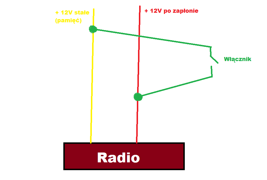

    Mam do szanownego grona małe pytanie. Chciałbym podłączyć radio w samochodzie i mam pewien problem. Otóż nie chce podłączać tego radia do stałego prądu i łączyć kabelek czerwony z żółtym. Chciałbym to radio podłączyć po zapłonie jednak czasami przydała by się możliwość posłuchania radia bez włączonego zapłonu. Tu pojawia się moje pytanie czy mogę do przewodu żółtego wpiąć kabel i poprowadzić go przez włącznik do przewodu czerwonego. Wtedy kiedy będę chciał posłuchać radia bez zapłonu przełączę przełącznik aby napięcie z żółtego popłynęło do czerwonego. Czy takie rozwiązanie jest możliwe i nie przyniesie jakichś niepożądanych efektów?
    Dołączam taki mały schemat aby ułatwić Wam zrozumienie o co mi chodzi.

    Pomyśl sam, co się stanie jeśli włączysz ten włącznik.

    A pomyślałeś co się stanie jak zapomnisz wyłączyć wyłącznika i uruchomisz samochód ?
    Pomyśl trochę jak to zrobić na przekaźniku.

    Po pierwsze jakie radio? Jeżeli jakieś z programowaną pamięcią to zapomnij o odłączaniu zasilania - radio Ci się rozprogramuje.
    I Koledzy słusznie prawią - sprawne radio nie "kradnie" prądu.
    A alarm w samochodzie masz? On też ciągnie prąd. Zegarek też ciągnie prąd.

    Sprawne radio kradnie prąd , bo producent zakłada że takie radio zostanie podłączone zgodnie z instrukcją montażu , czyli "po zapłonie" . Wszystkie Alpiny , Clariony podłączone "na stałe" mają na tyle wysoki pobór prądu , że w 2 dni rozładują akumulator. Pioneery na ogół tego nie robią ale to trzeba zmierzyć.
    Jedyne sensowne wyjście to podłączyć "na stałe" ale ze pstryczkiem i wyłączać jak nie słuchasz muzyki .

    To mu niewiele pomoże, bo i tak się wszystko zresetuje.
    Kolega po prostu szuka dziury w całym.

    A instrukcja montażu przewiduje stały +12V dla podtrzymania pamięci, i +12V "po zapłonie" do działania radia. Możesz mi wyjaśnić jak podtrzymanie pamięci może zjeść aku w 2-3 dni? Przecież aku 60 Ah to 60 godzin poboru prądu a nat 1 A (12W) to więcej niż 1 żarówka świateł pozycyjnych.

    Nic sie nie stanie poza tym, że chętny na przejażdżkę pstryknie wyłącznikiem i może odpalić "na pych"

    Teraz wiem o co CI chodzi. U mnie w samochodzie przekręcam kluczyk na 1 poz i mam włączone radio, dmuchawę i kilka innych rzeczy.
    Sprawdź u Siebie jak jest.
    A jak koniecznie chcesz słuchać radia bez kluczyka to daj przełącznik który bierze albo +12V "po zapłonie, albo +12 V "stałe" Ale moim zdaniem to bezsensowna kombinacja, która grozi zostawieniem radia "na czuwaniu" i tu już jest realne zagrożenie rozładowaniem akumulatora.

    Dla mnie to bez sensu wyłączać co chwile radio a potem wszystko od nowa ustawiać, to lepiej radio zmienić.
    Ja mam podpięte żółty z czerwonym , włączam radio kiedy chce nawet bez wkładanie kluczyka do stacyjki, mogę zostawić auto na miesiąc, a i tak nie będzie problemu z aku, bez względu na porę roku.
