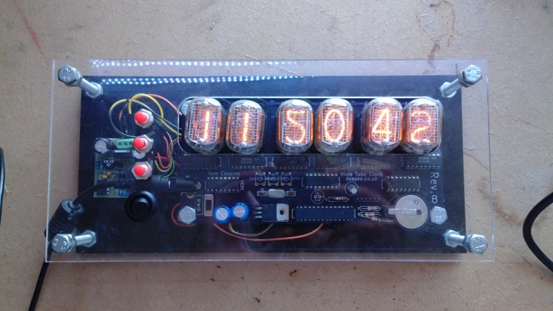

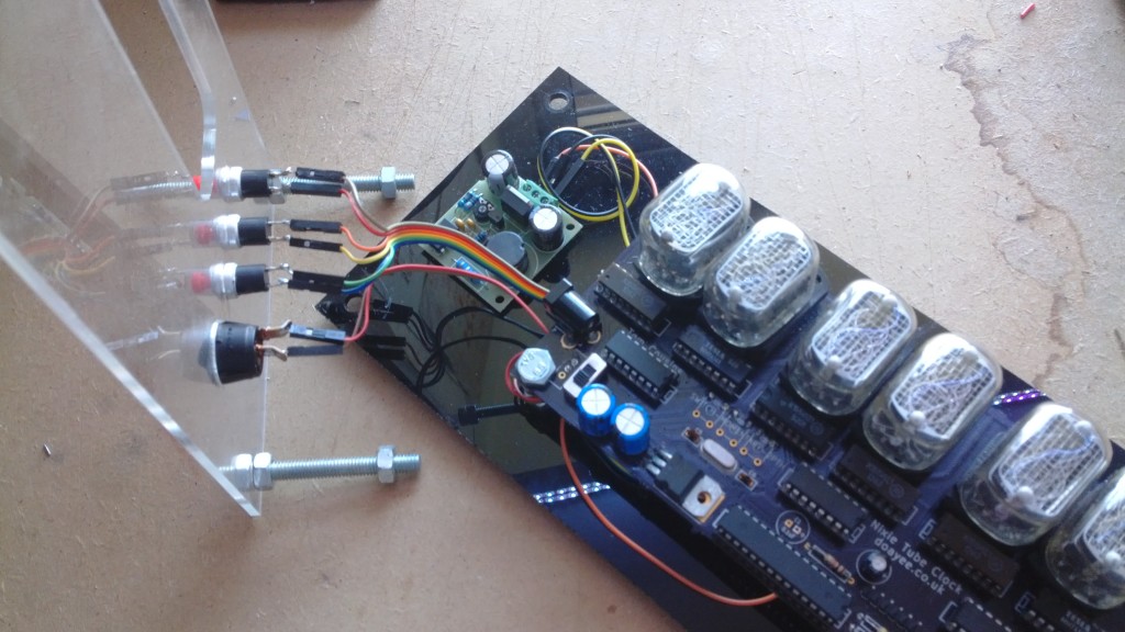

    Oto kolejny projekt zegara zbudowanego na lampach nixie. Do budowy zegara użyto sześciu lamp IN12 na których wyświetlane są godzina, minuty i sekundy. Każda z użytych lamp pracuje z własnym sterownikiem 74141. Układy 74141 są dosyć ciekawymi sterownikami, które podłączane bezpośrednio do lampy pozwalają wyświetlać cyfry podawane przy użyciu 4 bitowych wartości. Próba wyświetlenia liczby wartości wyższej niż dziewięć powoduje wygaszenie lampy. Autor wykorzystuje więc liczbę dziesięć w niektórych miejscach w kodzie oprogramowania do wygaszania lamp.
    Całe urządzenie zostało zbudowane w oparciu o mikrokontroler ATmega328P. Jest to ten sam układ, który stosowany jest na płytce rozwojowej Arduino Uno. Ponadto autor miał już doświadczenia z programowaniem wyżej wymienionego zestawu, zdecydował się na zaprogramowanie mikrokontrolera w języku arduino z użyciem znanych już sobie narzędzi.
    Aktualny czas wyznaczany jest z użyciem zegaru czasu rzeczywistego DS3232. Następnie mikrokontroler przy pomocy trzech rejestrów przesuwnych 74HC595 połączonych ze sobą steruje wejściami sterowników 74141. Na stronie autora znajdują się schematy i wszelkie informacje potrzebne do wykonania podobnego urządzenia.
