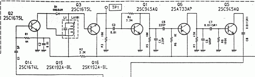

    Witam, pacjent jak w temacie. Usterka objawia się tym, że częstotliwości kanału 19 są prawidłowe gdy na wyświetlaczu jest kanał 17. Działa wtedy nadawanie i odbiór. Synteza to TC91006BP. Proszę o sugestie.

    Wyświetlacz wprawdzie padnięty ale umiem liczyć do 40 i wiem kiedy jest kanał 17 a kiedy 19 na selektorze kanałów;)
    Radio naprawione. Kondensator C112 stracił parametry.

    mickemaster napisał:
    Radio naprawione. Kondensator C2 stracił parametry.
    Coś mi się wydaje, że nie piszemy i myślimy tu a tym samym modelu radia jak w temacie. :?:
    Podpowiem, że faktycznie w obu modelach "Herbert" i "Herbert old" kondensator o numerze C2 wręcz w ogóle czy na 100% nie jest w stanie zmienić jakąkolwiek częstotliwość w tych modelach. :!:

    mickemaster
    Przepraszam z mylne oznaczenie elementu. Chodziło oczywisci o kondensator sprzęgający kwarc z tranystorem czyli C112.
