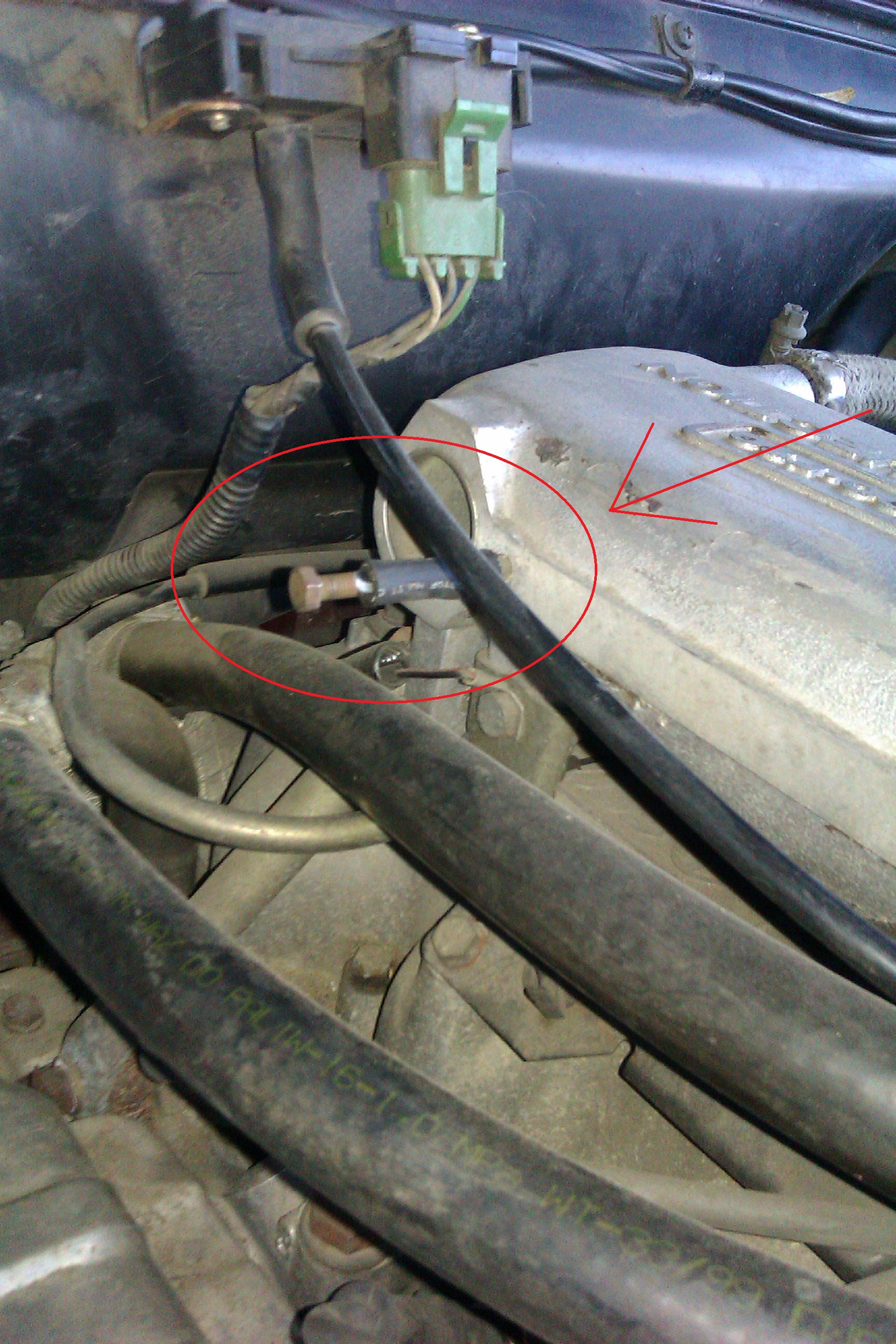

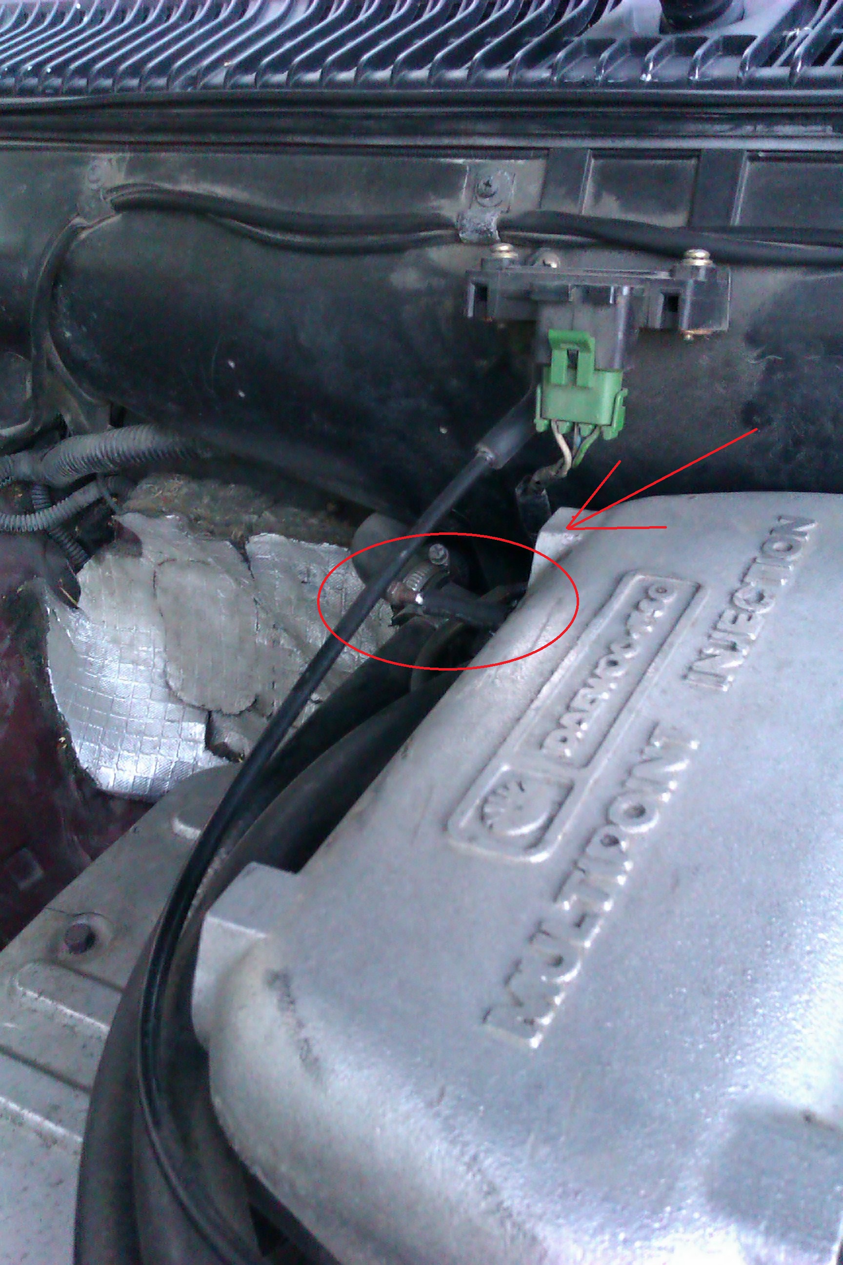

    Nie wiem gdzie powinien być odcięty wężyk który jest na zdjęciu już kupiłem ten samochód w taki sposób zatchniętym czy on powinien być tak czy powinien gdzieś prowadzić? Polonez Caro Plus 1.6 - Gdzie powinien prowadzić odcięty wężyk? Polonez Caro Plus 1.6 - Gdzie powinien prowadzić odcięty wężyk?

    tpolo
