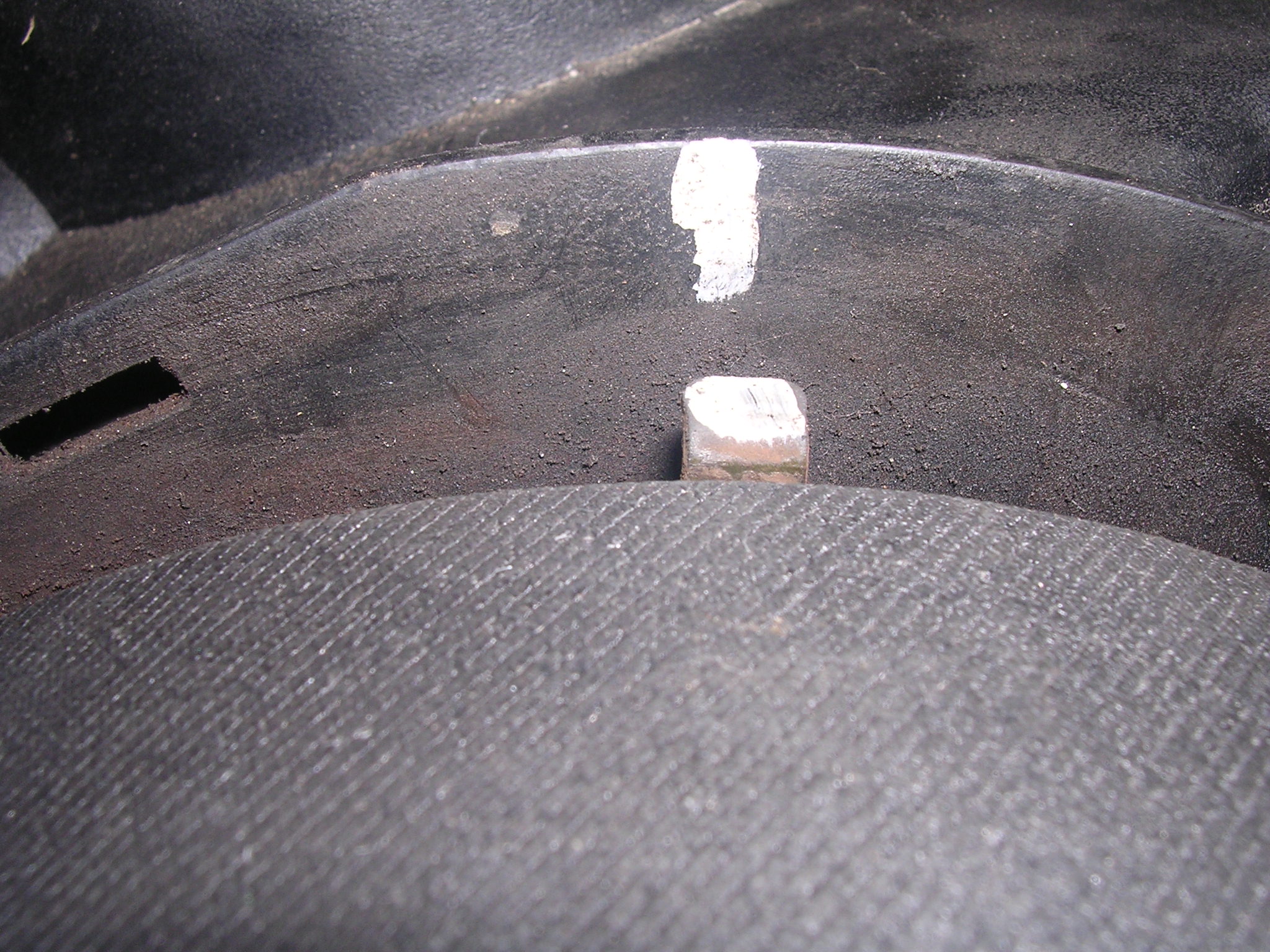

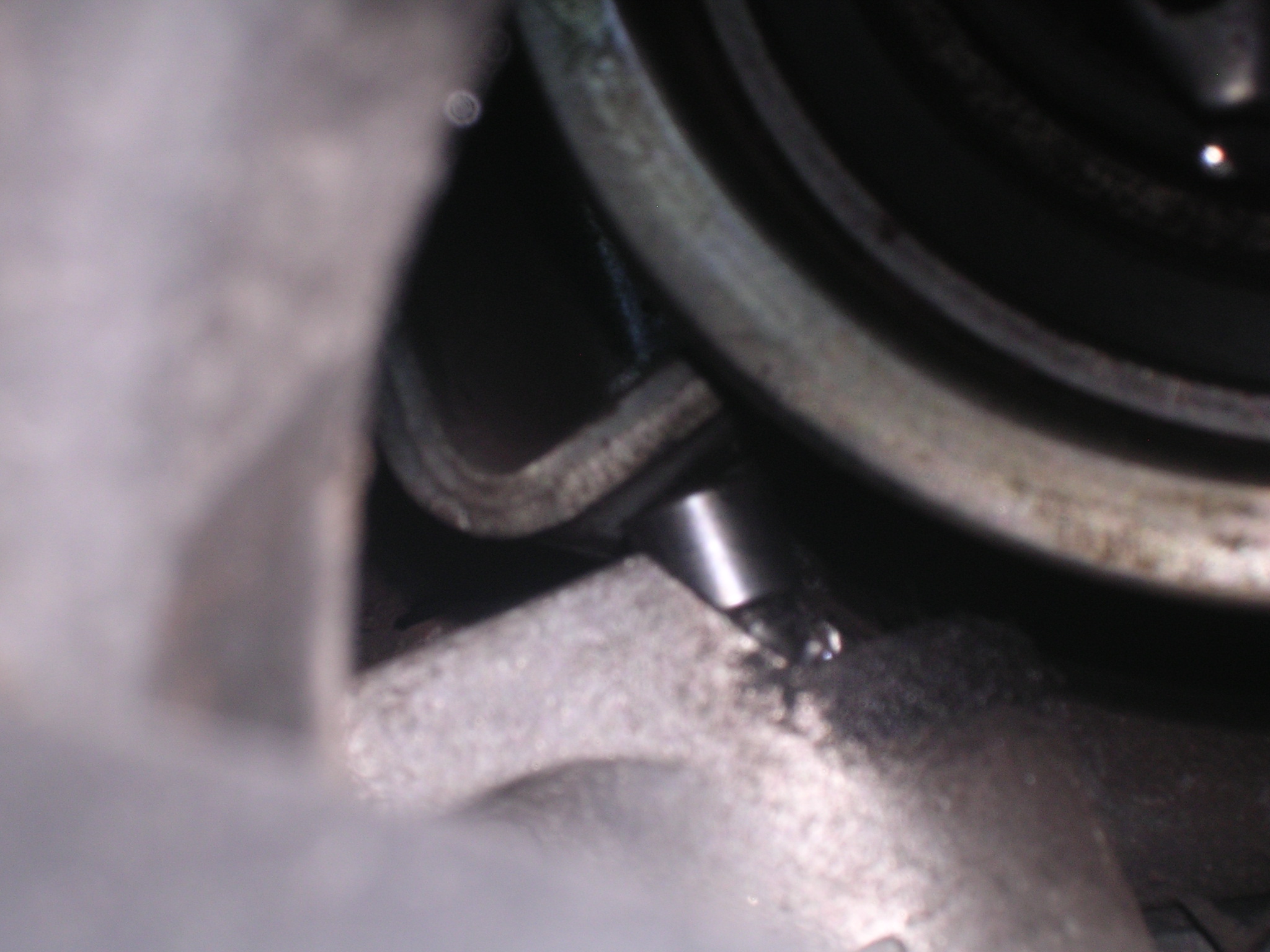

    Rozrząd sprawdzony, jest dobrze ustawiony, wszystkie znaki sie zgrywają, postaram sie po południu wrzuci zdjęcia z każdego kroku przy ustawieniu rozrządu, mam podejrzenia co do komputera gdyż kupiłem dziś czujnik położenia wału od tego silnika tylko że kabel ma ok 30 cm mój stary miał ok 50 - 60 cm i auto zaczeło się teraz wkręca do 3 tys i nie kopci, na starym czujniku wkręcał się do 2 tys i kopcił czy na ciepłym czy na zimnym, teraz kręci do 3 tak samo odcina i nie kopci. ktoś może mi coś na ten temat powiedzie bo ja juz samo nic nie rozumiem.

    Kolega majsster dobrze mówi - oglądałeś resztę silnika?
    Coś mi nie gra na tych zdjęciach, przy prawidłowo złożonym rozrządzie 3 śruby powinny być mniej więcej w połowie fasolek a znak 4z po środku pomiędzy blaszkami
    Patrząc na śruby synchronizację masz na + patrząc po znaku na - choć śruby są mało ważne.
    Czy podczas napinania paska poluzowałeś 3 śruby na kole wałka rozrządu i po napięciu wykonałeś obrót wałem i ponownie sprawdziłeś czy blokady pasują bo patrząc na znak 4z wychodzi że nie, chyba że masz coś nie tak z obudową paska.
    ECU widzi błąd czujników i pracuje w trybie awaryjnym żebyś się mógł dotoczyć do serwisu nie przekraczając 2000RPM
