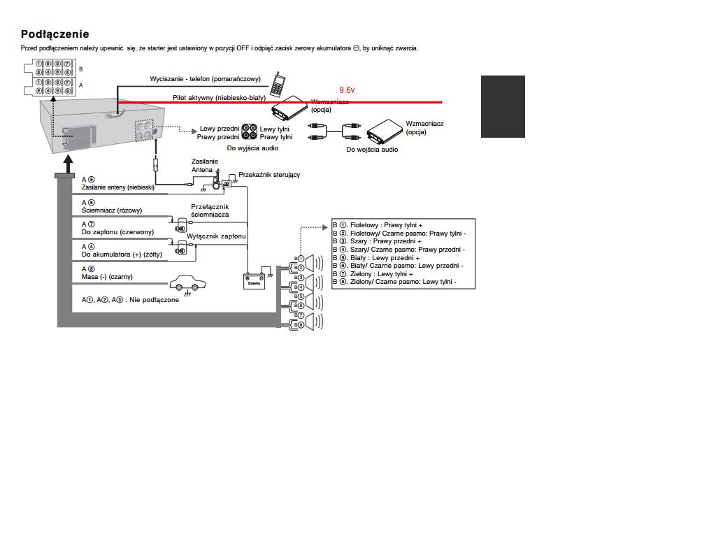

    Chciałem dziś podpiąć wzmacniacz ale niestety na wyjściu Remote radia mam 9.6v
    Widać za mało by wzmacniacz odpalił
    Wzmacniacz na krotko działa
    Wie ktoś jaka możne być przyczyna?
    Wzmacniacz to Blaupunkt EMA460
    Radio LG LAC 5800( ręki nie dam ze to ten ale tak sobie przypominam
    Na razie do ''remote'' odpiłowałem przekaźnik który podaje 12V na wzbudzenie wzmacniacza

    Tam nie ma remote on.

    Biegna 2 osobne przewody jeden do wyciszenia do telefonu i ten nieszczesny sterujacy zmacniaczem

    Dobra niema przyznaje racje koledze
    Chcialbym pod te nieszczesne 9,6v dodac przekaznik ktory bedzie podawal 12v z zasilania wzmacniacza na rem zalanczajace go
    moge tek zrobic? Nie bedzie to kolidowac ze zasil i zalaczenie wzmacniacza beda te same?

    Jakie napięcie jest na niebieskim przewodzie na wyjściu anteny elektrycznej?

    Sprawdziłem i jest tam 11,8 ale stale zaraz po przekręceniu kluczyka nawet na wyl radiu
    dodaje zdjęcie o jaki kabelek mi chodzi

    Według obrazka na kabelku niebieskim musi pojawiać się +12V po włączeniu radia i 0V na wyłączonym radiu. Jeśli się tak nie dzieje, to radio jest uszkodzone.
    PS: radio masz podpięte "po stacyjce" , czy też może można bez kluczyka odpalić radio? Jeśli to drugie, to spróbuj podpiąć radio "po stacyjce" i zobacz czy wtedy ciągle na niebieskim będzie +12V.

    Radio podpięte do oryginalnej instalacji bez żadnych przejściówek wszystko na ISO
    a zapala się po przekręceniu kluczyka(oryginalna instalacja nie nie przerabiana)
    Czyli radio na blat i szukać usterki w środku?? ktoś wie jaka jest zasada pojawia na sie napięcie na tym kablu?? jakiś tranzystor tym steruje??

    Weź miernik i pomierz kabelki w kostce "zasilającej", bo może ktoś pomieszał i stąd teraz problemy . Piszesz "oryginalna" ale jakie to auto to już nie ...auto rozumie nówka i jesteś pierwszym właścicielem ?

    auto 4 letnie jak je kupiłem wywaliłem wcześniejsze radio (montowane przez serwis Fiata faktura na to) nie wiem jaką kostkę miał jak opuszczał fabrykę ale z tego co widzę jest oryginalna ISO
    Ale przewód o jaki tu się spieramy nie idzie z iso ,wiec na pewno jest walnięte radio? i niema możliwości ze jest tam 9.6V celowo??
    Chce sie upewnić nim wywalę radio i je rozkręce

    Pomijam Twoją pisownię ale jeśli mierzysz napięcie na kabelku niebieskim tuż za radiem, a nie przy wzmacniaczu (nic o tym nie piszesz w 7 swoich postach w tym temacie) i jest 9,6V , to radio nie jest w pełni sprawne .
