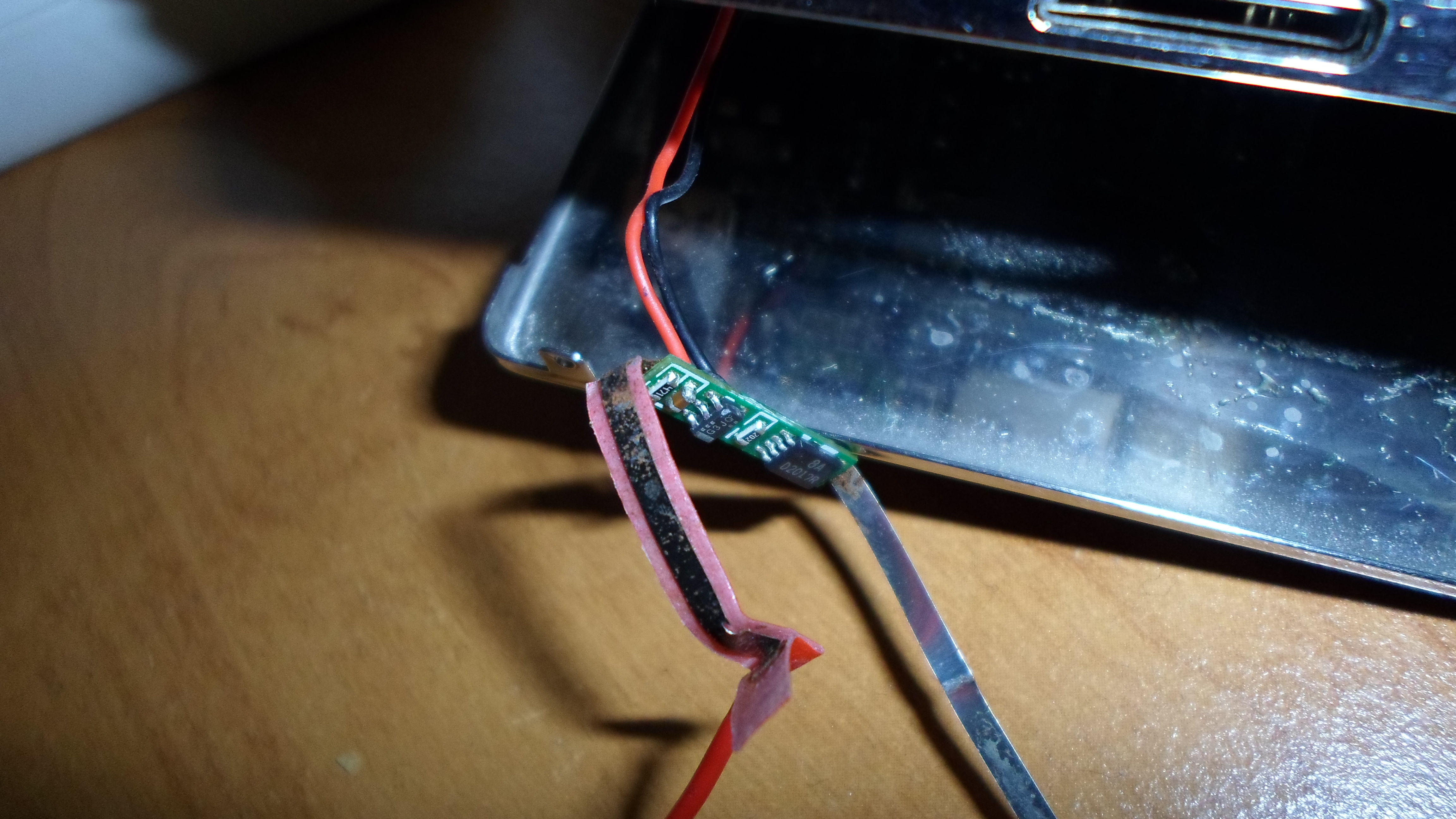

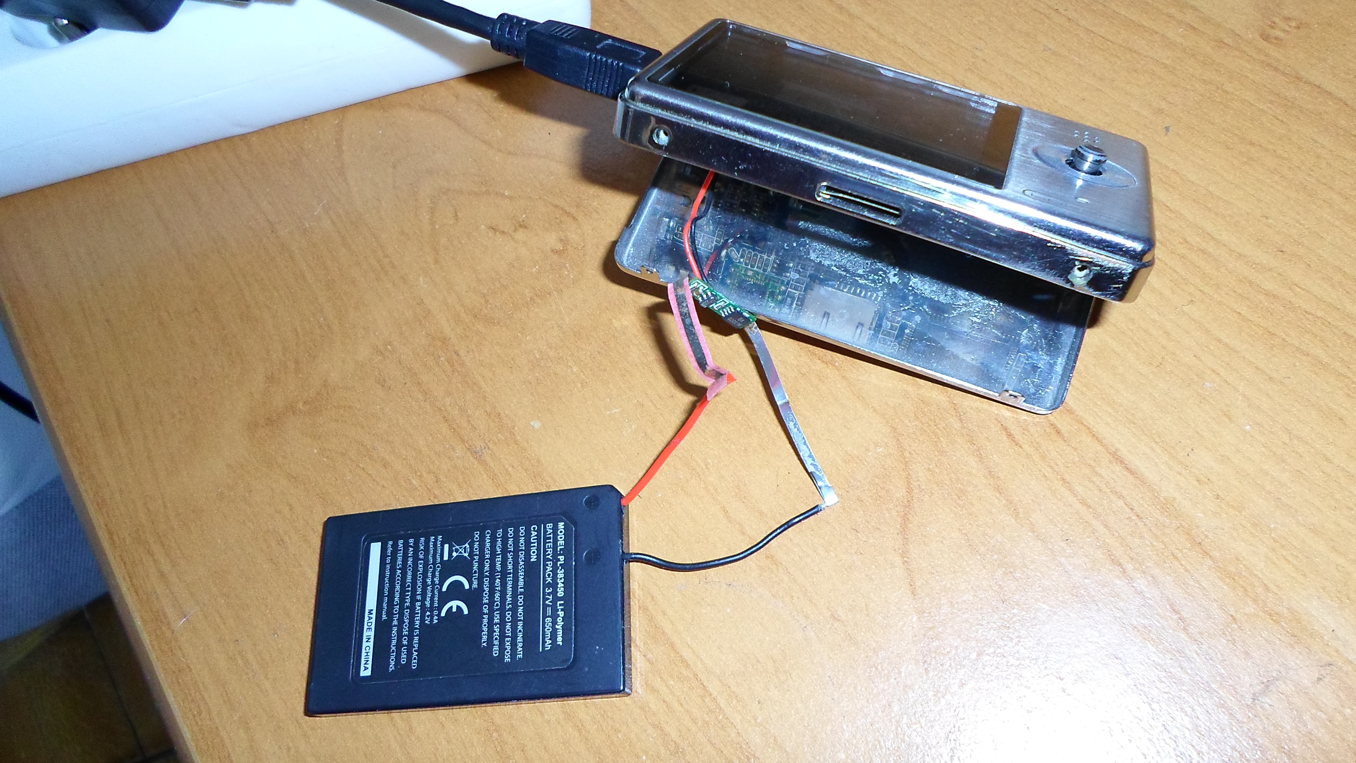

    Mam starą MP4 w której padła bateria (spuchła i słabo trzymała).
    Posiadam inną, starą baterię o takich samych parametrach w dobrym stanie i postanowiłem ja wymienić. Zadziała to OK, nie zadziała to z MP4 zostanie duży 2GB pendrive z kabelkiem.
    Podłączyłem baterię na próbę i jest OK, tzn. działa (jeszcze nie wiem jak długo), ładuje.
    Teraz mam pytanie. Na załączonych zdjęciach widać układ który był przyklejony do starej baterii. Co to za układ, do czego służy i czy mogę się bez niego obejść?

    Witam - jest to układ który zabezpiecza ogniwo przed przeładowaniem max 4,2V,
    przed rozładowaniem poniżej 2,4V , zabezpiecza nadprądowo oraz przed zwarciem .
    Lepiej jak ten układ jest ( oczywiście sprawny )
    #3 13802215
    bestboy21
    Poziom 40  
    Układ zabezpieczający przed zwarciem, nadmiernym wyładowaniem i przeładowaniem
    -nadmiernie wyładowany akku się uszkadza
    -przeładowany czasami zamienia się w granat odłamkowy.
