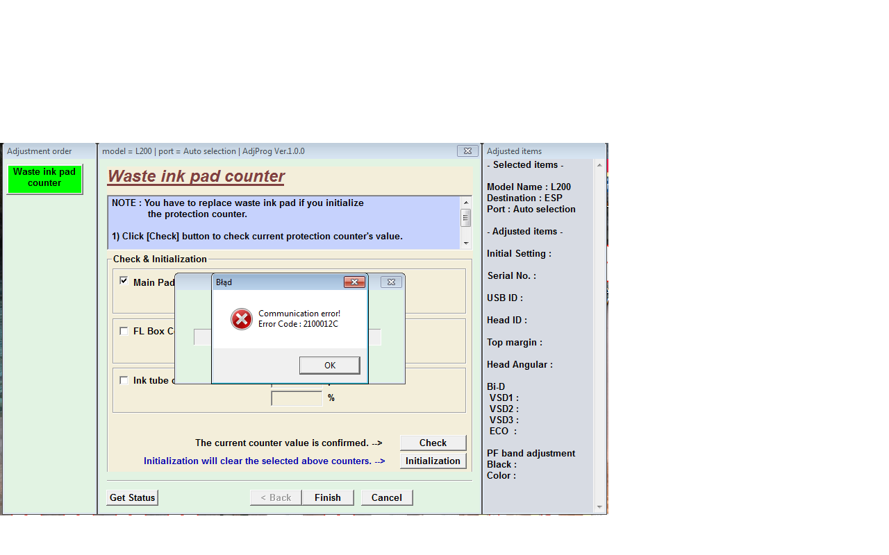

  • W załączniku zamieszczam program umożliwiający zresetowanie komunikatu o wymianie gąbki (pampersa) w drukarce Epson L200.
    Przetestowany u kolegi, operacja przebiegła pomyślnie.
    Instrukcja obsługi:
    1. Uruchamiamy AdjProg.exe, w pierwszym oknie klikamy Accept.
    2. Następnie Particular adjustment mode.
    3. Zakładka --Maintance--, opcja Waste ink pad counter.
    4. Klikamy Check, po zczytaniu zaznaczamy checkbox Mainpad counter, a następnie klikamy Initialization.
    5. Kiedy pojawi się odpowiedni komunikat wyłączamy drukarkę, zamykamy program i włączamy sprzęt ponownie.

  • #4 19611290
    CentrumHelenDoronSos
    Help! Program pobrany i wszystko szło zgodnie z instrukcją do momentu Main Pad Counter- Initialization wyskakuje błąd komunikacji Error:2100012C
    Jak zresetować licznik pampersa w drukarce Epson L200?
  • #5 20642144
    kajto881
    Uruchom program jako administrator i wyłącz internet w komputerze
