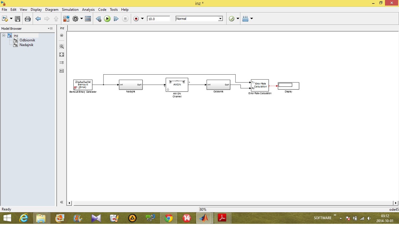

    Witam. Jestem studentem 3 roku Telekomunikacji i w tym roku piszę pracę inżynierską na temat: "Transmisja danych w sieciach komórkowych i jej praktyczne wykorzystanie". Oprócz pracy w formie pisemnej muszę napisać programik symulacyjny transmisji danych w jednym z podsystemów (GPRS, EDGE bądź też UMTS) w zależności od podanych parametrów. Niestety kontakt z moim promotorem jest tragiczny, a z racji tego, że chciałbym się za to zabrać mam problem, gdyż nie widzę wizji tego programu.. Macie jakieś pomysły jak mogłoby to wyglądać? Planuje pracę z Matlabem bądź Simulinkiem.

    Jeśli nie masz pomysłu i kontaktu z promotorem, to gorąco polecam jedno lub drugie, a najlepiej oba, zmienić. Na pewno bez stresu sie nie obejdzie, a w skrajnym wypadku może być problem przy obronie. Tym bardziej, że temat brzmi zanadto ogólnie, w szczególności jak na pracę inżynierską, a pisanie symulatorów jest pełne pułapek.
    Zadaj sobie podstawowe pytanie, co to ma symulować? Sieci wewnętrzne operatorów? Transmisję radiową? Przekazywanie połączeń? Komunikację na jakimś odcinku (np. UE - BTS - RNC)? Natomiast "praktyczne wykorzystanie" jest jasne, to ma umożliwiać komunikację w sieciach komórkowych. Krótko mówiąc, zbyt wiele potencjalnych problemów.
    Jeśli już koniecznie chcesz w to brnąć, to sugeruję w miarę możlwiości przynajmniej korektę tematu i skupienie się na symulowaniu jednego, ograniczonego aspektu, np. przekazywania. Możesz się też pokusić o symulację GSM opierając się o OpenBTS lub coś w tym rodzaju.

    Na zmianę tematu niestety już trochę za późno. Jeśli chodzi o program to bardziej problem zawęża się do transmisji radiowej - jednak mimo wszystko nie wiem jak mógłbym zrealizować tą symulację i od jakich parametrów ją uzależnić.

    Odkopuje temat, gdyż coraz mniej czasu na napisanie pracy, a ja wciąż bez większego pomysłu.. Zabrałem się jednak do pracy z Simulinkiem. Postanowiłem zrealizować transmisję danych w standardzie EDGE z modulacją 8-PSK. Póki co bardzo orientacyjnie stworzyłem taki schemat, który będę stopniowo uzupełniał. Zastanawiam się czy generator Bernoulliego spełni moje wymagania odnośnie długości ramki/pakietu? Jeśli chodzi o blok nadajnika/odbiornika mam w nich narazie blok z converterem integer-bit oraz modualator i demodulator 8-PSK. Na co powinienem zwrócić uwagę w dalszej pracy i na czym się głównie skupić?
