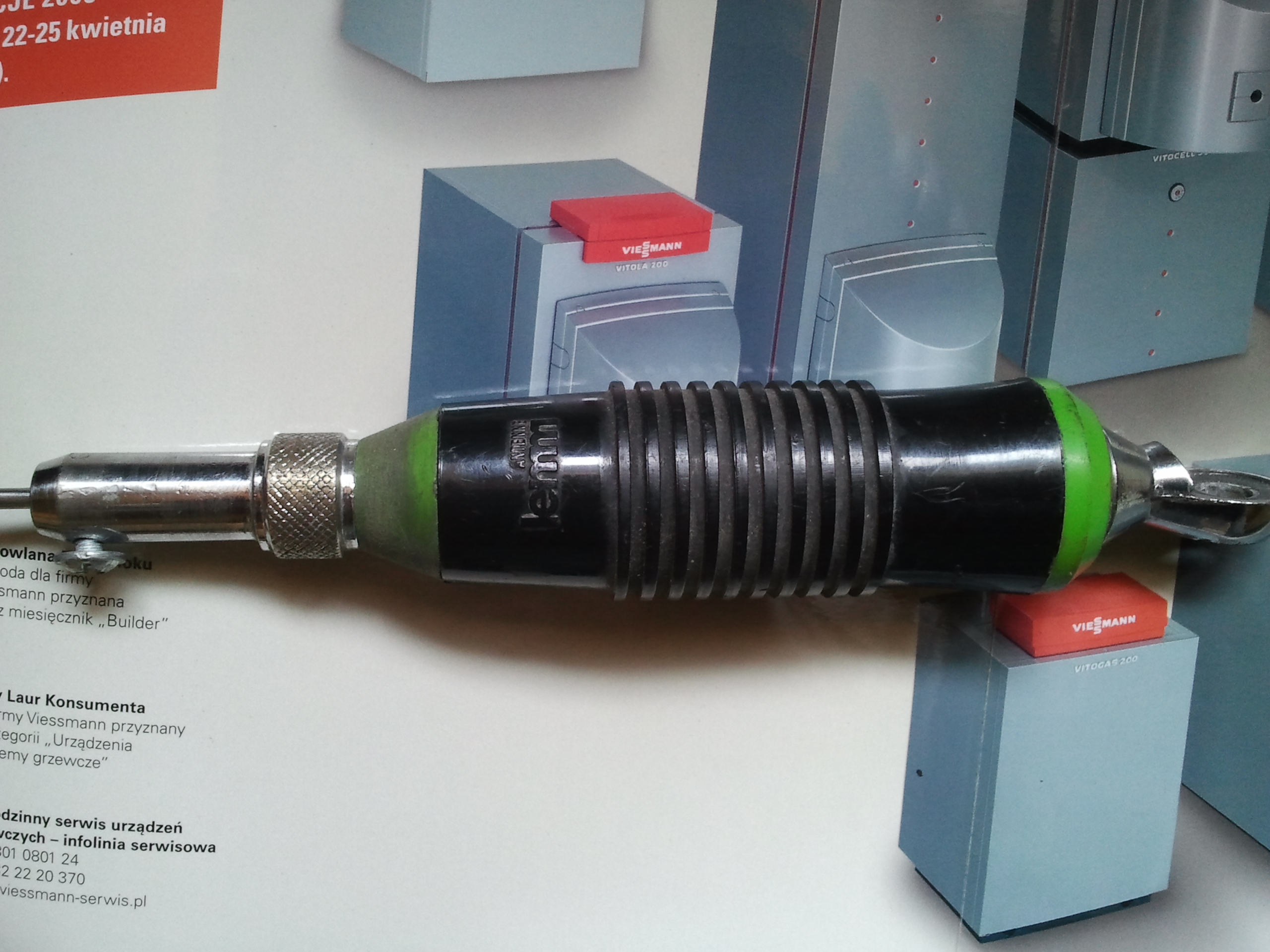

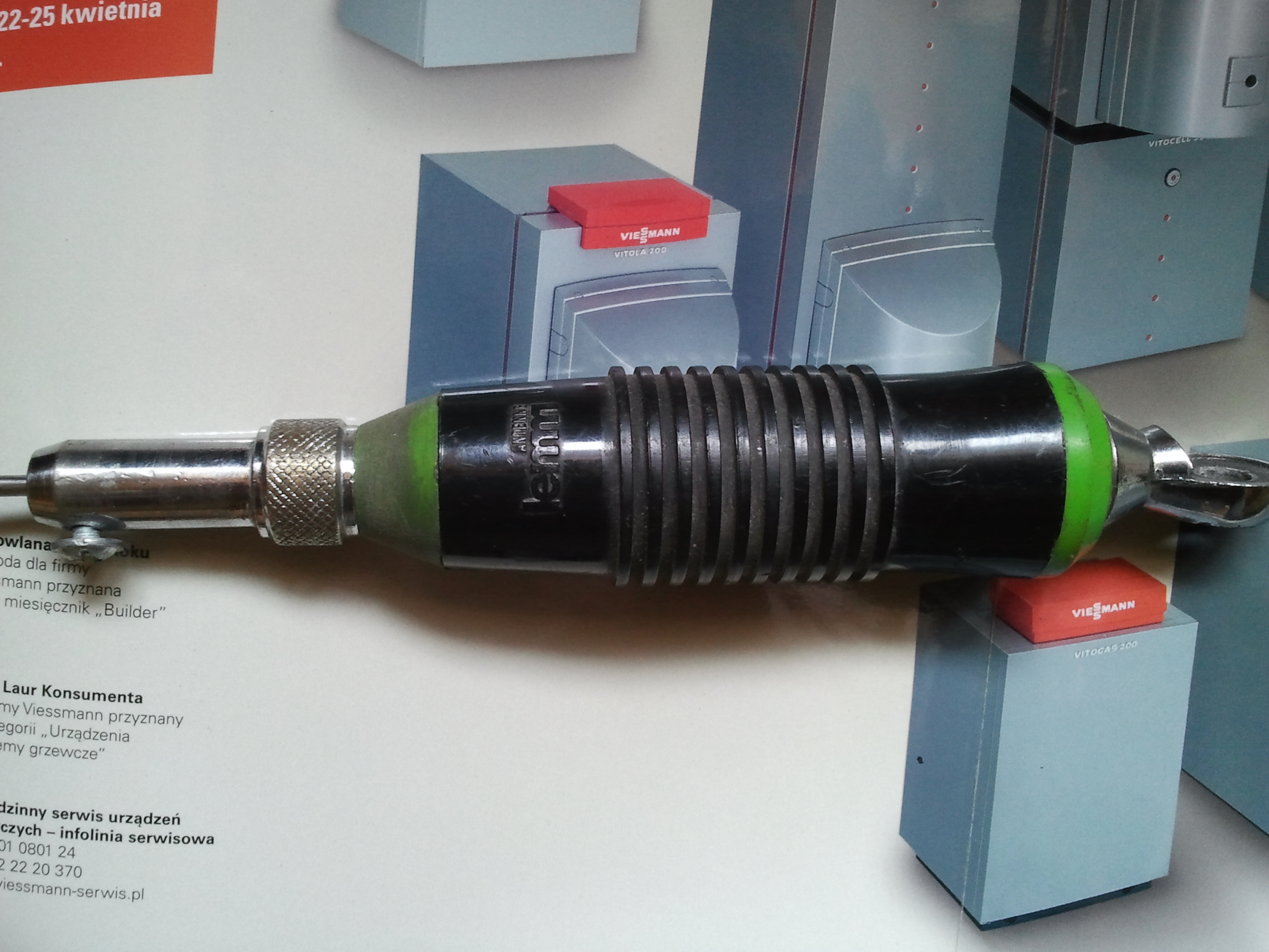

    Witam serdecznie wszystkich. Potrzebna pomoc odnośnie długości promiennika do anteny Lem> znalazłem w swoich gratach cewkę anteny Lem z dawnych lat jak posiadałem CB stacjonarne i mobilne jeszcze na maluszku 126p wie tylko tyle że mniej więcej posiadała promiennik około 1,7m lub 1,8m dokładnie nie wiem .Złapałem znowu bakcyla na CB-radio, mam Onwa gruba stara i chcę wykorzystać starą cewkę >miałem na niej super łączności
    i dlatego chciałem dobrać do niej promiennik czyli tkz. bat, tylko nie wiem jak do tego podejść.
    Prosiłbym o jakieś pomysły lub podpowiedzi, może ktoś posiada takie cudo jeszcze, dodam fotkę cewki.

    Witam ponownie, wielkie dzięki za pomoc, tylko jeszcze jaka średnica na dole i u góry promiennika i czy mogę ją podłączyć do magnesu Lema (magnes 9,5 cm) czy to jakiś problem?

    Pręt na dole ma średnice 3mm a na samej górze ma 2mm. Możesz użyć gotowego pręta z innej anteny-ważna jest długość tego pręta.
    Średnica podstawy 9,5cm to moim zdaniem za mało-minimum 12,5mm.Bierz pod uwagę że to dość ciężka antena, więc jeśli chcesz żeby nie spadła z dachu to musisz zamontować ją na podstawie magnetycznej o większej średnicy.
