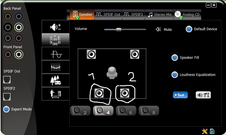

    Witam!
    Posiadam zestaw głośników 2.1 Microlab FC330 oraz wieżę JVC ux-tb30. Jestem w stanie podłączyć oba sprzęty jednocześnie do komputera gdyż posiadam dwa gniazda mini-jack ( z przodu i z tyłu). Niestety pojawia się mały problem gdyż wszystko nadaje na dwóch kanałach - prawy i lewy głośnik ( prawy głośnik microlab na tym samym kanale co prawy jvc). Czy istnieje możliwość rozdzielenia ich na 4 kanały? Microlaby mam ustawione z przodu a jvc z tyłu. Gdy w sterownikach ustawię system 4 głośnikowy to przy testowaniu nadal działa jakby były tylko 2 głośniki (jak na obrazku po kliknięciu na 1 i 2 jest cisza).
    Po prostu chciałbym ustawić na panel z tyłu 2 inne kanały i na panel z przody 2 inne ale nie mam pojęcia czy w ogóle da się tak zrobić. :|

    a sygnał osobny przód/tył skąd pochodzi? .źródło dźwięku? teoretycznie próbowałbym w ustawieniach "ptaszek" v odznaczony/zaznaczony...

    Jak kolega chce tego dokonać, mając jedną kartę muzyczną?.

    Podłącz drugie głośniki również do tylnego panelu tylko do innego wyjścia opisanego jako rear.
    Oczywiście przy założeniu że masz wyjście na tylne głośniki ale przy 6 wyjściach na minijack tak powinno być. Gniazdo oznaczane najczęściej jako niebieskie.
