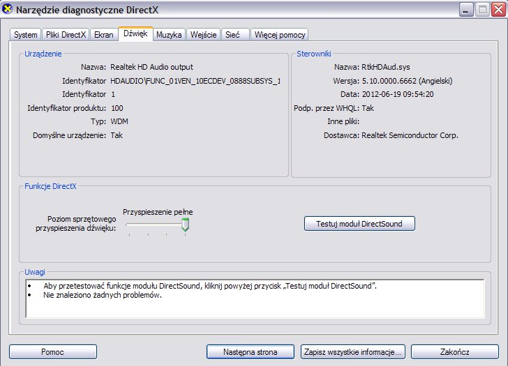

  • #4 13807278
    Piotr922
    Posty: 140
    Pomógł: 13
    Ocena: 2

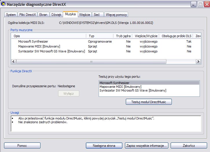

    Wejdź w uruchom w menu start, wpisz dxdiag i zobacz co tam jest podane w kwestii dźwięku.
  • #5 13807289
    skoman123
    Posty: 62
    Automatyczne wyciszanie dźwięku w Windows XP na Gigabyte GA-M56S-S3 Automatyczne wyciszanie dźwięku w Windows XP na Gigabyte GA-M56S-S3
  • #6 13807452
    Piotr922
    Posty: 140
    Pomógł: 13
    Ocena: 2
    To jest baaaardzo dziwne. Dxdiag podaje, że jest wszystko ok z dźwiękiem, więc nie mam pojęcia co jest grane. Ostatnia rzecz jaka mi przyszła do głowy do spróbować cofnąć system do dnia sprzed wystąpienia usterki. Skopiuj sobie tylko na pena profilikatycznie z partycji C dane utworzone do tego czasu, bo może je wciągnąć.

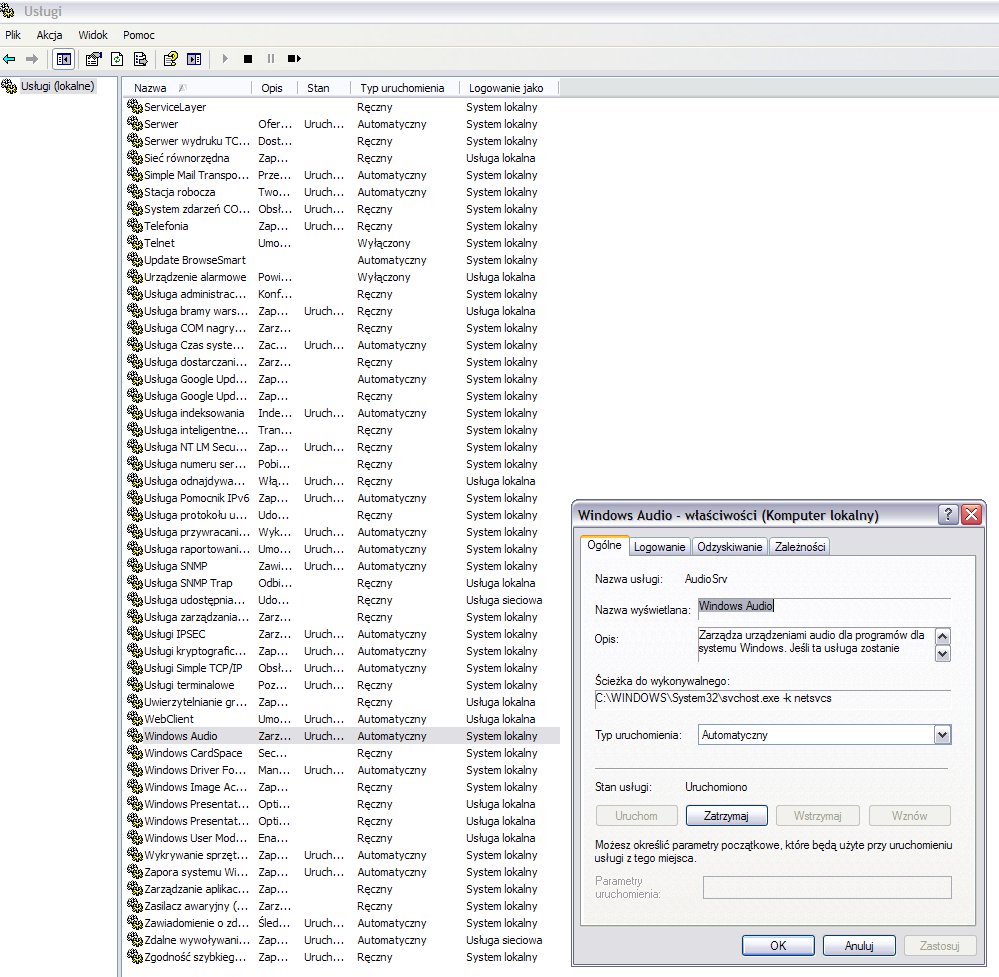

  • #10 13807825
    Piotr922
    Posty: 140
    Pomógł: 13
    Ocena: 2
    Wejdź w uruchom, wpisz services.msc. Naciśnij ok, lub enter i w oknie, które się pokaże, czy masz włączoną usługę Windows Audio. Być może ta usługa szwankuje i dlatego wywala dźwięk.

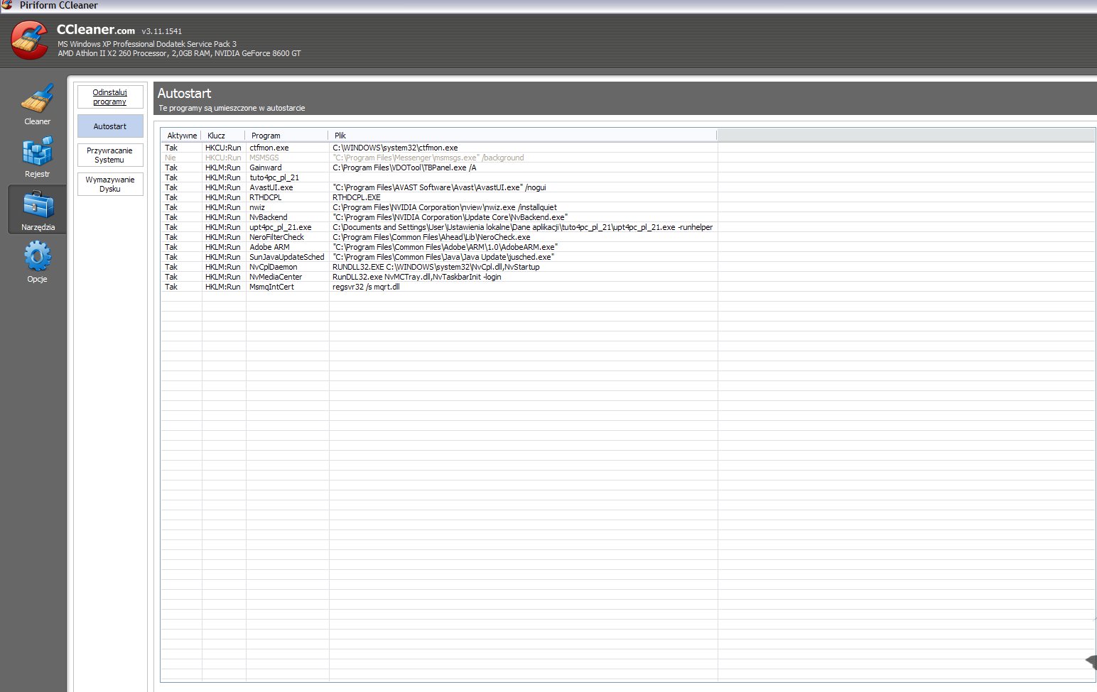

  • #11 13807848
    skoman123
    Posty: 62
    Sam już nie wiem:( Typ uruchomienia włączony jest na automatyczny
    Może jest właczona jakaś niepotrzebna funkcja w autostarcie ? cc cleaner pokazuje nastepujące programy umieszczone w autostarcie (jak na zdjęciu) przecież sie wyłącza dzwięk za 20sek po uruchomieniu komputera
  • #12 13807947
    Piotr922
    Posty: 140
    Pomógł: 13
    Ocena: 2
    Nie podoba mi się tutaj jeden exek. Ściągnij doktor web cureit, albo malware bytes anty malware, zrób pełny skan systemu i wywal wszystko co znajdzie. Nie wiem, czy to nie jest wina jakiegoś malware, bo to jest niemożliwe, że Windows się załaduje i dźwięk jest, a 20 sekund później dźwięku nie ma, ewentualie jakiś program/proces go wyłącza. Co do autostartu możesz wywalić wszystko. Zostaw tylko gaiward, nviz, avastui, nvbackend,nvcpdaemon,nvmediacenter,msmqcert. Jeżeli nie korzystasz z wielu języków klawiatury możesz wywalić cftmon jeszcze.

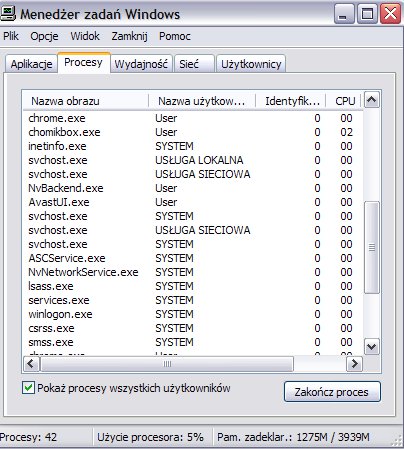

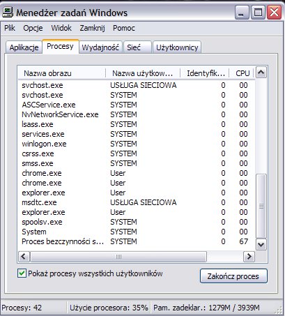

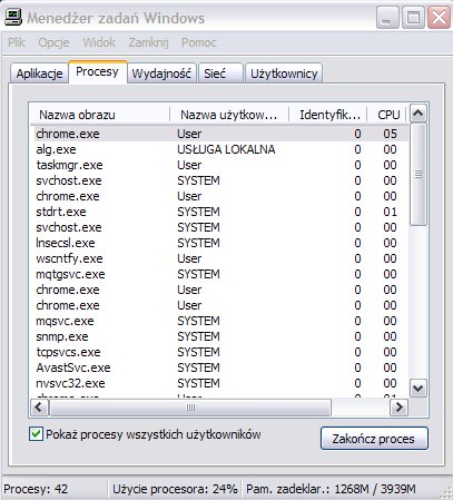

  • #14 13809389
    skoman123
    Posty: 62
    Automatyczne wyciszanie dźwięku w Windows XP na Gigabyte GA-M56S-S3 Automatyczne wyciszanie dźwięku w Windows XP na Gigabyte GA-M56S-S3 Automatyczne wyciszanie dźwięku w Windows XP na Gigabyte GA-M56S-S3
    Niestety Nie pomógł ani doktor web cureit ani AdwCleaner:( poniżej zamieszczam procesy z menedzera zadań windows, może tutaj jest coś niepokojącego? albo reinstall windowsa pozostaje ?
