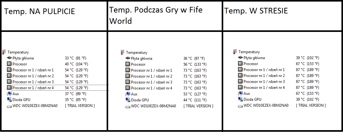

    Witam, mam pewien problem.
    Mój komputer strasznie się grzeje, temperatury na rdzeniach dochodzą do +80*C w stresie. Podczas jakiejkolwiek gry komputer jest głośny, bardzo głośny. Komputer testowałem programem OCCT. Mam go dokładnie od miesiąca i 16 dni.
    Bardzo się obawiam, że komputer się zepsuje, chłodzenie CHYBA mam boxowe, nie jestem pewien. Według programu Aida64 wentylator, gdy komputer jest w stresie, osiąga 5000rpm. Naprawdę nie wiem co robić.

    Sam go składałeś czy kupiłeś złożonego ?Opcji masz kilka - źle zaaplikowana pasta termoprzewodząca lub jej brak, źle zamontowane chłodzenie, lub uszkodzony czujnik temperatury.Sprawdź też czy w systemie nie masz czasem obciążenie 100% na wszystkich rdzeniach podczas normalnej pracy z windowsem.

    Wracając do tematu. Ewidentnie masz problem z połączeniem CPU-> radiator i rdzenie mają zbyt wysoką temperaturę. Przy chłodzeniu BOX, owszem, może być bardzo głośno, ale te temperatury powinny być niższe i należy zrobić montaż chłodzenia raz jeszcze. Oddaj PC do serwisu i poproś, by to poprawili.

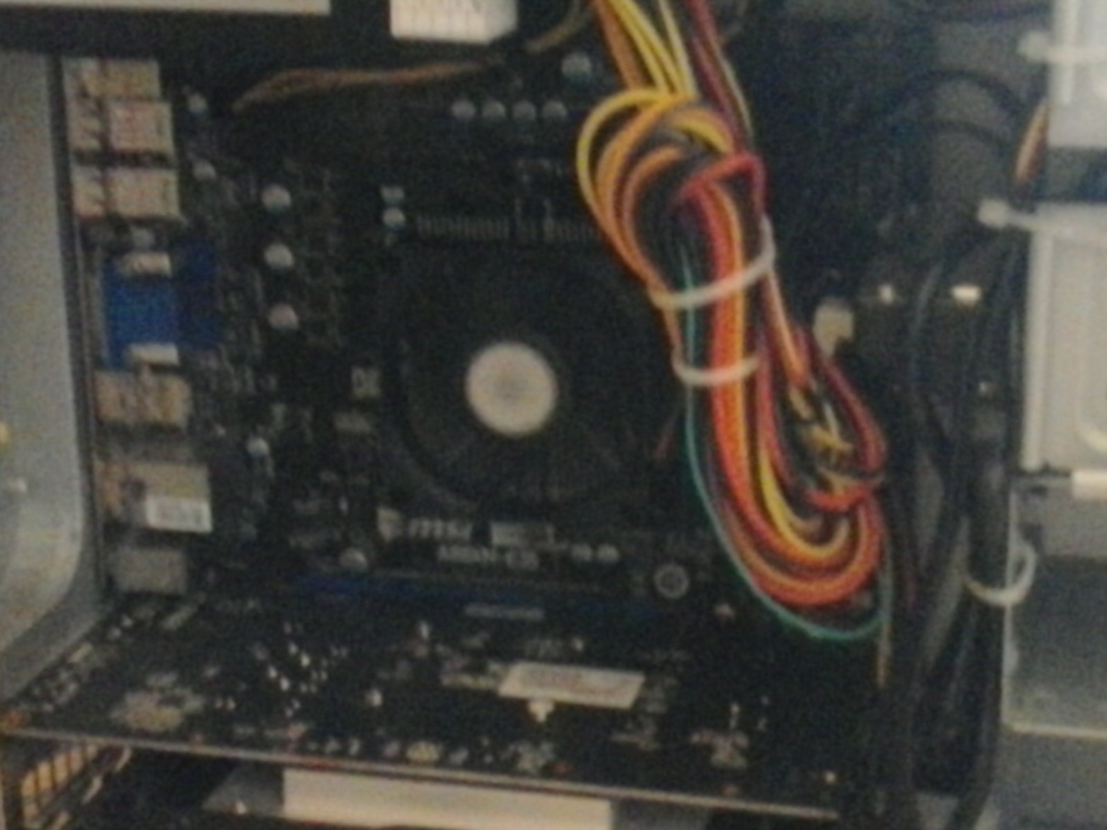

    Obudowę masz mini więc dodatkowy cooler na pewno pomoże - wklej może fotkę chłodzenia procesora.

    To jutro będe próbował ''coś'' zdziałać. Wyślę też zdjęcie wnętrza komputera.

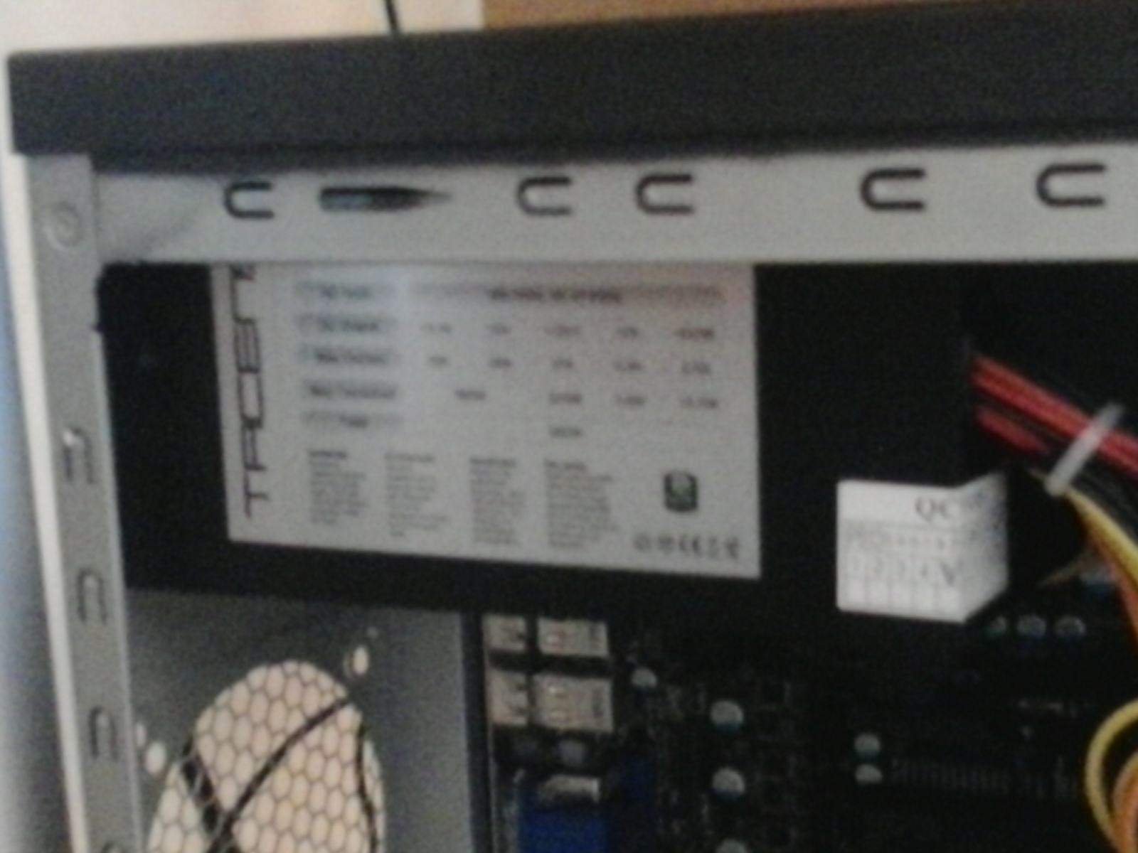

    Zasilacz masz Tacensa, ale jaki dokładnie model - nie widać.
    Na tej drugiej fotce też nie za wiele pokazałeś.
    Wg mnie, brakuje Ci jednej rzeczy. Mianowicie, powinieneś zamontować na tylnej ściance jakiś wentylator wyciągający ciepłe powietrze. Sprawdź jaki Ci się tam zmieści i taki zdobądź. Podłącz go albo do molexa, albo do innego rodzaju wtyku. Przyda Ci się w wymuszeniu obiegu powietrza we wnętrzu obudowy i poprawi ogólną sprawność urządzeń.
