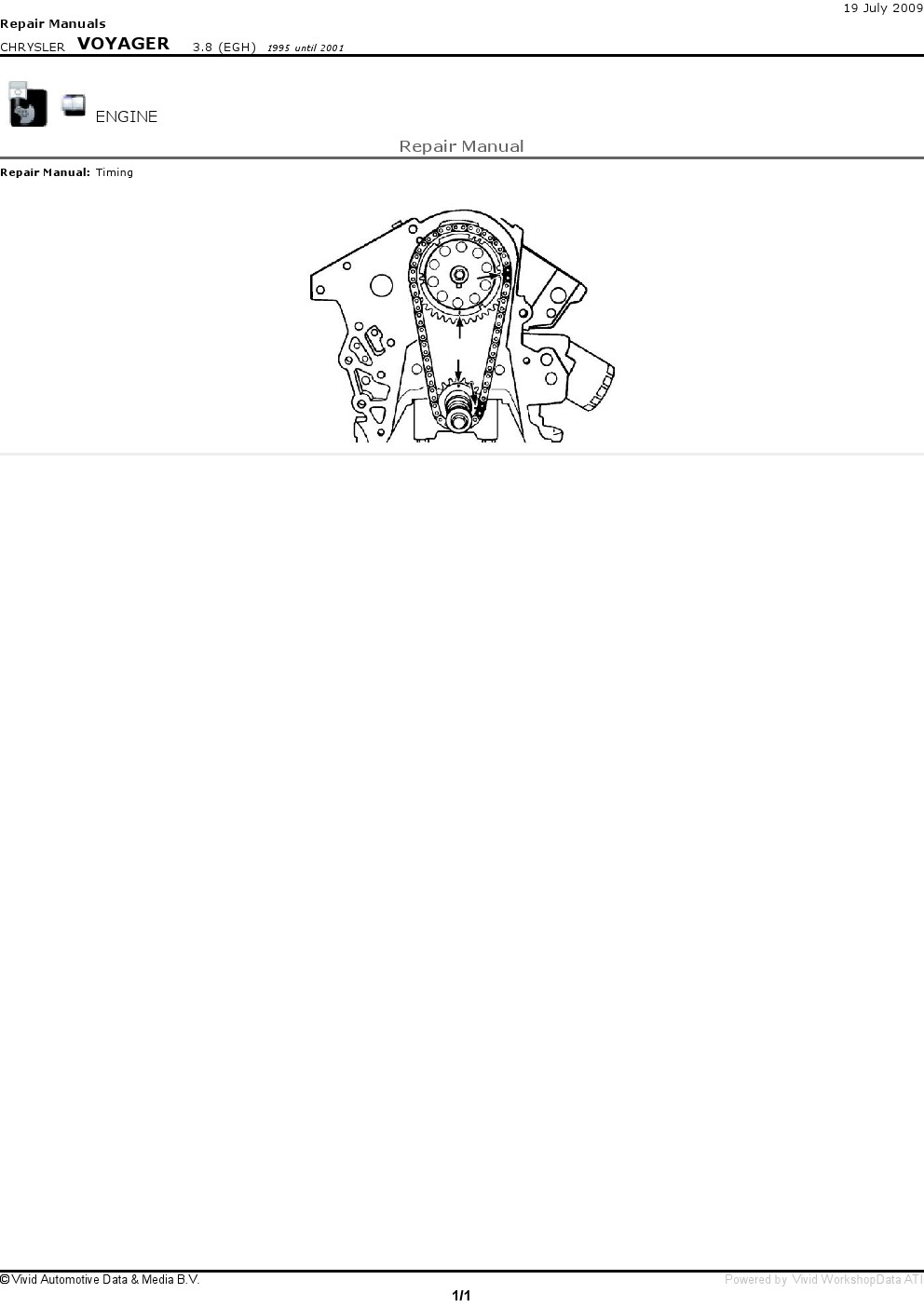

    Mam ogromny problem mój T&C 3,8 2000 r. często szarpał część mechaników twierdziła, że to skrzynia - komputer pokazywał brak synchronizacji wału i wałka rozrządu. Po zdjęciu pokrywy okazało się, że łańcuch ma 1,5-2 cm luzu wymieniłem rozrząd mechanik stwierdził, że jest również uszkodzony czujnik położenia wałka rozrządu - kupiłem nowy, razem części 750zł. Samochód przed naprawą jeżdził, sam wjechał na podnośnik teraz nie można go odpalić moż ktoś ma pomysł co to może być?

    Zacznij o poprawnego ustawienia rozrządu (proponuję zmienić "mechanika"), twój problem leżał prawdopodobnie w czujniku położenia wałka rozrządu lub czujniku położenia wału.
  • #5 13808232
    jacek.kilian
    Obydwa były wymieniane-są nowe. Może złe ustawienie tych czujników, przecież one mają możliwość regulacji.
  • #6 13808250
    guard10
    Witam koniecznie trzeba sprawdzic ustawienie rozrzadu bo mozna sie zdrowo walnac, sprawdzilem przed chwila a czujniki nawet jak obsadzisz posrednio powinien zagadac.Jak nie ma mechanik ustawienia to ci podesle.Pozdrawiam
  • #7 13808332
    jacek.kilian
    Do guard10 - jakbyś był uprzejmy Kolego to podeślij te ustawienia. Mam zaufanie do mechanika, ale może popełnia gdzieś drobny błąd i stąd te problemy.
