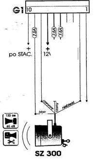

    Poszukuje opisu wyprowadzeń syreny DOG SZ 300, chcę ją podłączyć do nowego alarmu. Jest to syrena z własnym zasilaniem.

    Biały - wyzwalanie +
    Czarny - masa zasilania
    Czerwony - zasilanie +12V
    Niebieski - wyzwalanie -
