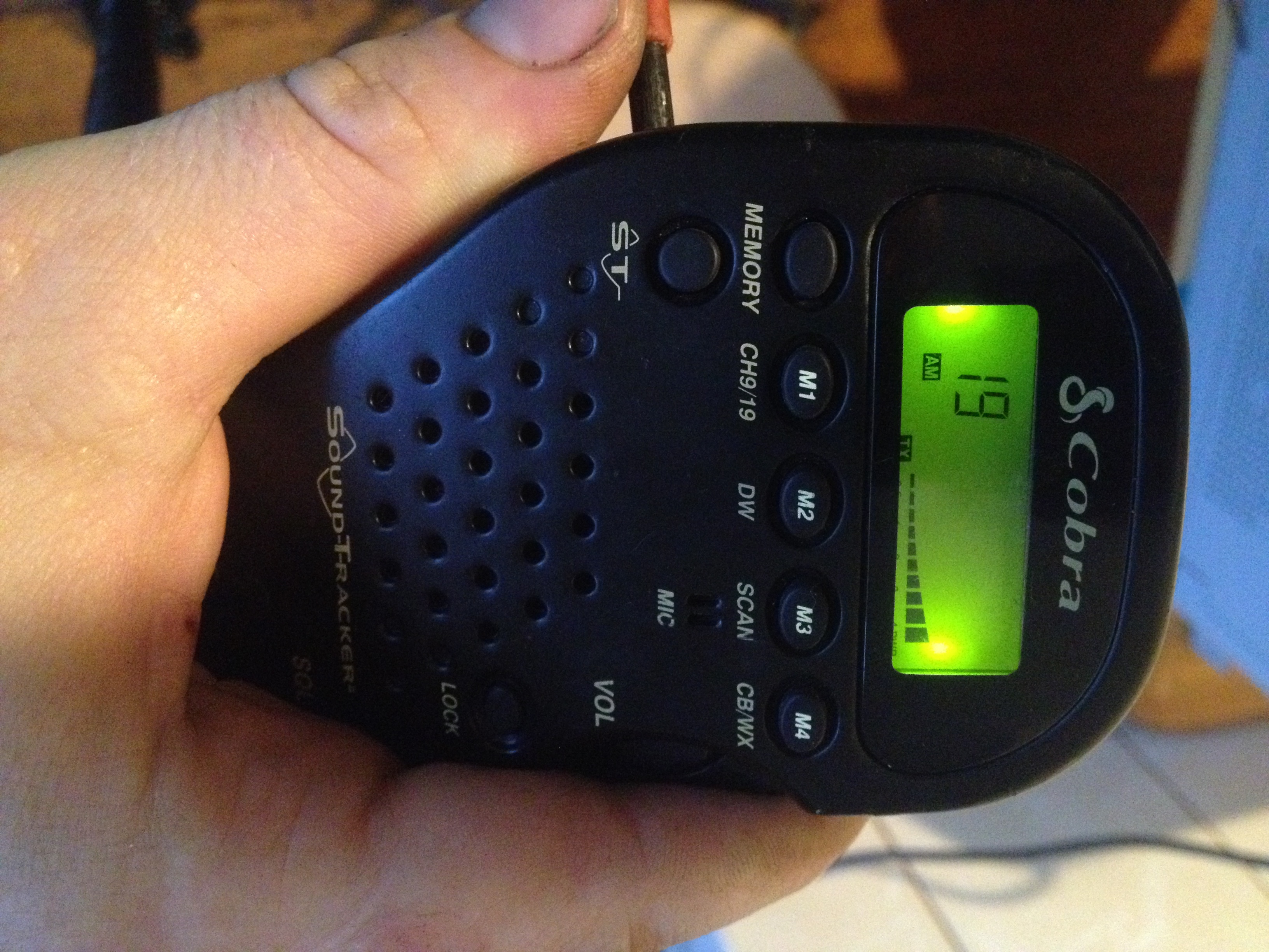

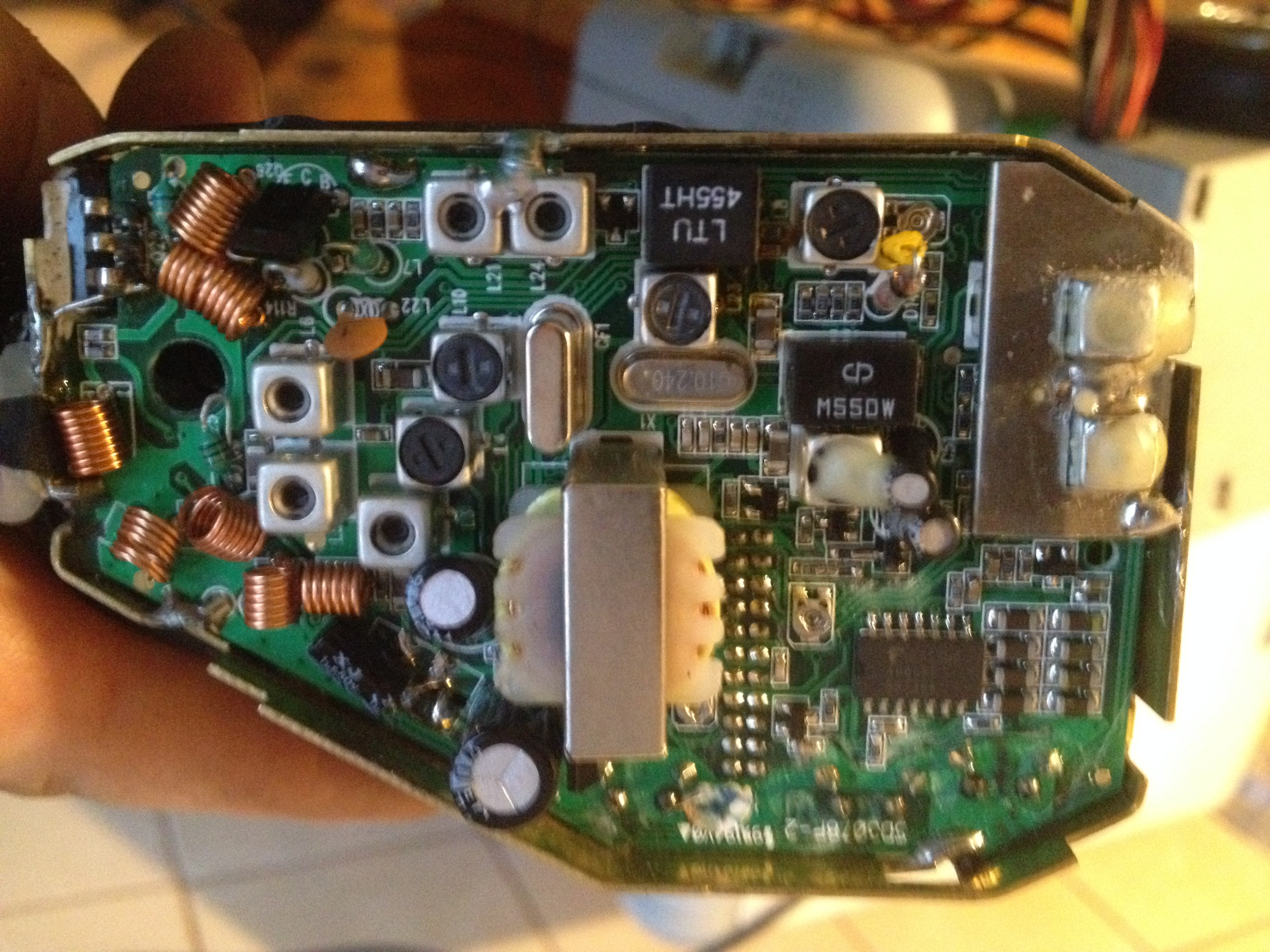

    Witam. Otrzymałem fajne radyjko i chciałbym przywrócić je do życia. Objawy to:
    Brak szumów, czy jakiegokolwiek odgłosu z głośnika. Z tego co wiem, to podczas naciskania guzików ustawień wydobywa się kliknięcie (odgłos wciśnięcia jakiegokolwiek guziczka), u mnie cisza. Tylko podczas włączenia cb potencjometrem da się usłyszeć jakby dźwięk "podłączenia napięcia do głośnika". Jak nadaję przez to radio, to słychać mnie w eterze innych cb. Tak więc nadawanie poprane. Wymieniłem TDA2003 lecz nic się nie zmieniło. Podczas przyciśnięciu przycisku nadawania tx wychyla się na maksa. Podczas odbioru rx stoi w miejscu, czasami podczas włączenia i wyłączenia radia na sekundę pokażą się trzy kreski i znikają. Radio jak otrzymałem już miała spalony bezpiecznik topikowy 10A. Podczas próby nadawania bardzo szybko i mocno grzeje si tranzystor końcowy w obudowie TO220. Pomoże ktoś mi je naprawić. Posłucham wszystkich rad.

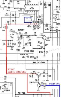

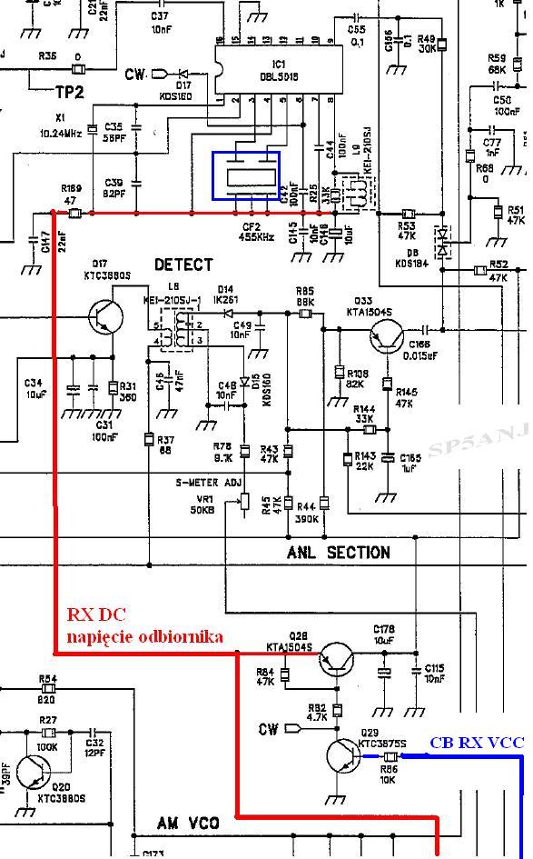

    Przy takim objawie to bezwzględnie musisz zmierzyć napięcie RX DC - pokazanym na schemacie :
    CB radio COBRA 75 WX ST - Brak dźwięku, nadawanie działa, wymieniony TDA2003
    (dobry i szybkim dotarciem do tego napięcia odbiornika jest zmierzenie go na 3-ech nóżkach filtru 455kHz)
    Powinieneś również zmierzyć napięcie na bazie Q29 (CB RX VCC).
