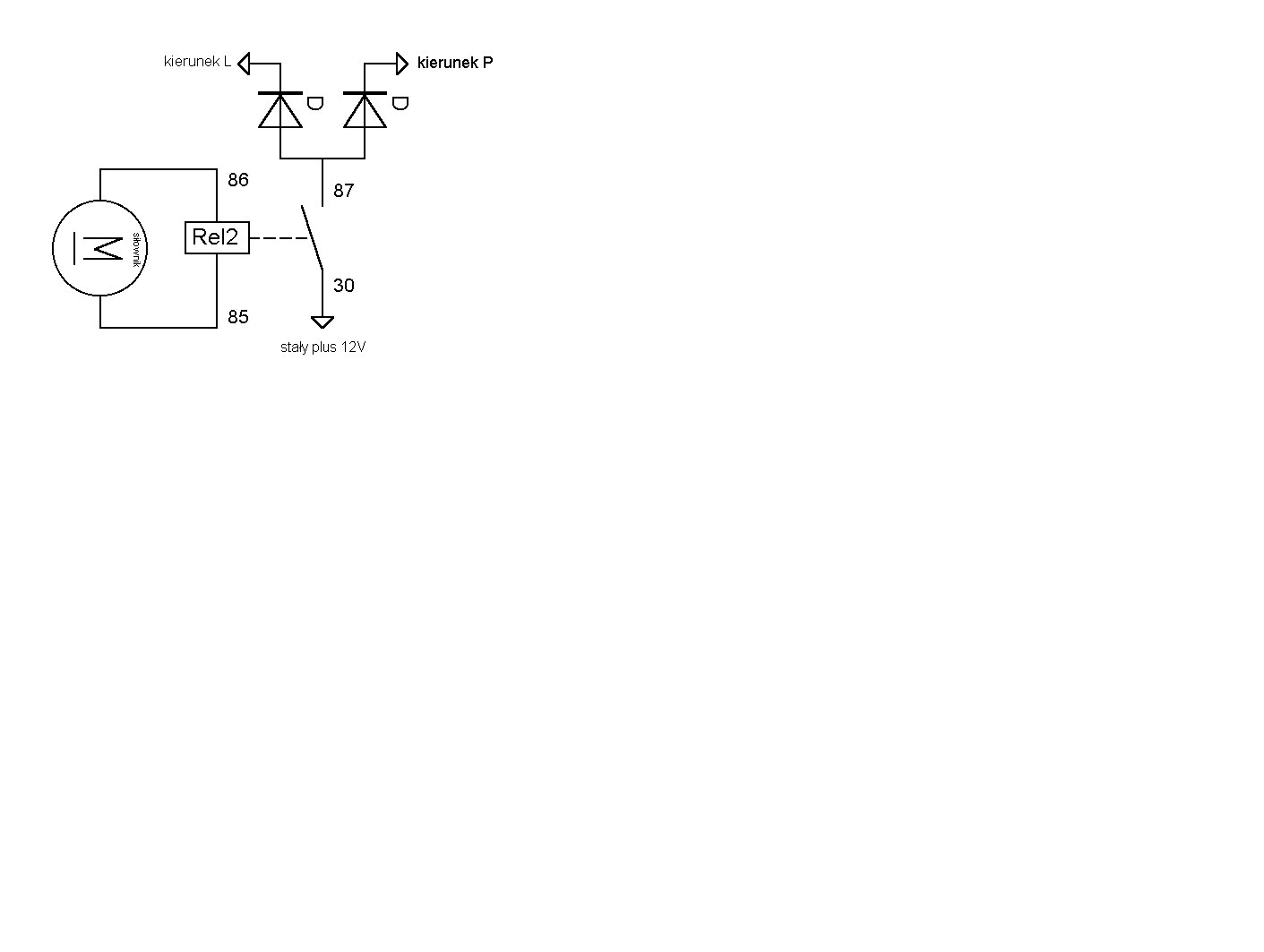

    Czy można podłączyć kierunkowskazy do zamka centralnego sterowanego pilotem tak aby mrugały podczas otwierania i zamykania. Jeśli jest to możliwe to jak to podłączyć i co będzie potrzebne do połączenia.

    Do wykonania takiego podłaczenia potrzebne Ci będą dwie diody o odpowiedniej mocy i dwa przekaźniki i trochę przewodu do wykonania połaczeń. Uwaga > zarówno przy zamknięciu jak i otwarciu otrzymasz tylko jedno mignięcie kierunków . Jeśli jesteś nadal zainteresowany takim podłączeniem prosze o informacje narysuje i prześle Ci schemat .

    wystarczy jeden przekaźnik, cewka podłączona równolegle do silniczków siłowników. temat wałkowany wiele razy, wystarczy poszukać.

    Proszę o schemat lub jakiś link jak podłączyć kierunki do centralnego.

    Przesyłam schemat który realizuje oczekiwane przez Ciebie funkcje!
    przekaźnik jest popularny samochodowy oznaczenia na moim schemacie
    odpowiadają oznaczeniom na przekaźniku diody powinny być np takie BY 500 lub BYC 10. Link do zakupu diod http://lewandowscy.pl/txt_ver.php?p=27&t=84&cat=86
    opis > 85 i 86 -cewka przekaźnika podłączona pod siłownik
    30 -stały plus 12V
    87- podłączenie diod >na przewody kierunków
