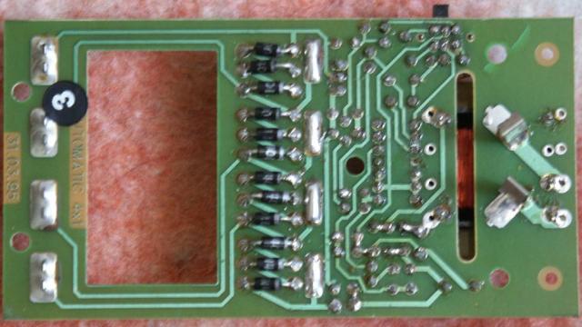

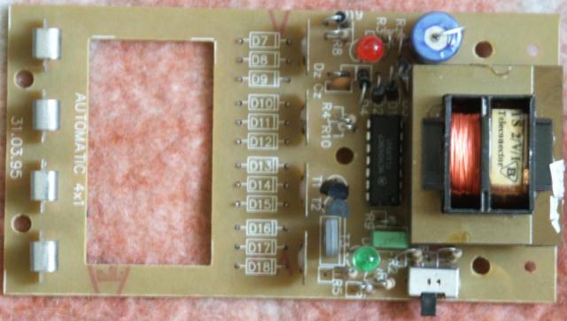

Ładowarka NiCD na NiMH (do przerobienia)
yiabol 23 Kwi 2005 17:40 3269 3
  • #2 1453584
    emil
    Przerobienie tej ładowarki jest możliwe ale bez schematu ideowego nic dokładniejszego nie można powiedzieć.
  • #3 1453983
    tengu
    Ta ładowarka to badziew. Możesz ladować akumulatory Ni-Cd i Ni-Mh. Działa na zasadzie wyłączenia zasilania po osiągnięciu wartości maksymalnej. I w dodatku wszystkie akumulatory muszą być tak samo rozładowane i mieć taki sam "wiek". Szkoda akumulatorów...
  • #4 1454111
    Bartek_Wosik
    jesli chcesz ładowac akumulatorki NiMH to w zasadzie nie musisz jej przerabiac. a jesli chodzi o zwiekszenie prądu ładowania to zmień jeden z rezystorow połączonych z przełacznikiem prądu ładowania. im mniejsza wartosc oporu tym wiekszy prad ładowania.
