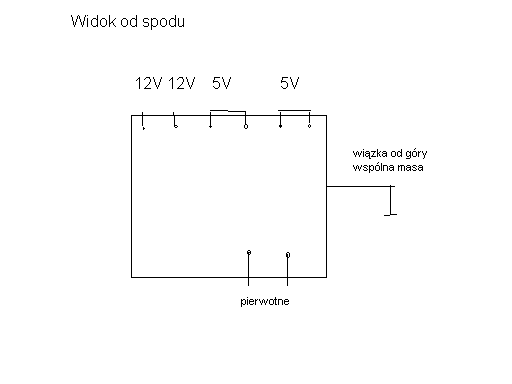

    Siemanko! Chciałbym zbudować przetwornicę napięcia do wzmacniacza, na trafie z zasilacza AT, tylko mam mały problem, ponieważ na trafie jest po jednej stronie 6 nużek i z tej samej strony wychodzi GRUBE uzwojenie z kilku drutów, a po drugiej stronie są 3 nużki> Mam do was prośbę, czy możecie mi opisać poszczegulne nogi od jakiego uzwojenia są. Zasilacz to stary At 200W firmy, expen tech electronics. Z góry bardzo dziękuje!

    Uzwojenie pierwotne w trafie AT ma 2x 20zw. (połączone szeregowo) a wtórne 2x 7zw. + odczepy po 3zw. dla uzyskania 5V. Wystarczy wpompować 12V w uzwojenie 2x 7zw. i na uzwojeniu 2x 20zw. uzyskamy 2x 35-40V. Do zasilania wzmacniacza 100W/4ohm wystarczy.
