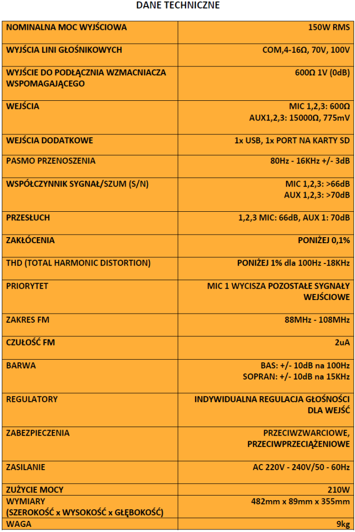

Chcę zrobić kilka stref głośnikowych sterowanych z jednego wzmacniacza (coś w stylu radiowęzła w małych salach), z możliwością ustawienia, która strefa w danym momencie ma być aktywna. Znalazłem wzmacniacz MRS PA ZB1506SD 150W, który ma taką funkcję na 6 stref. Do każdej z nich chciałbym podpiąć po dwa głośniki (najlepiej sufitowe).
Zastanawiam się, jakich głośników muszę szukać (pod względem parametrów), aby mi to działało. Słyszałem różne wersje, przeglądałem też to forum (szczególnie W temacie https://www.elektroda.pl/rtvforum/topic941473.html).
Czy pojedynczy głośnik (zakładając, że łącznie będzie ich 12, po dwa na strefę) może mieć maksymalnie 12W, czy spokojnie mogę kupić np. 20W (jak wynika z powyższego posta)?
Do tego czy każdy głośnik może mieć 100V i czy - przy założeniu łączenia równoległego (czy lepiej szeregowo?) impedancję min. 8, max 32 om?
Dane techniczne wzmacniacza:
