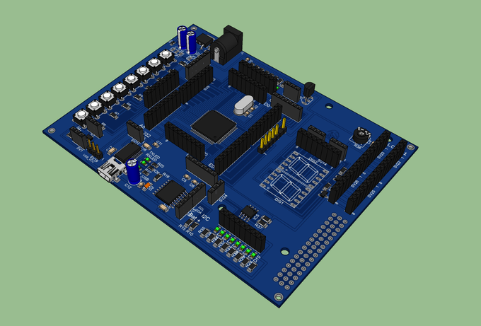

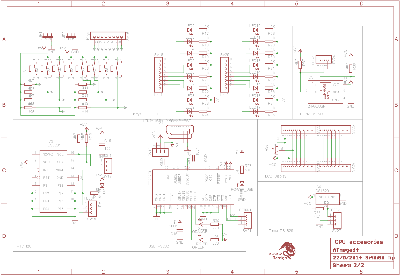

    Oto projekt zestawu rozwojowego zbudowanego w oparciu o mikrokontroler Atmel ATmega64. Autorem projektu jest Radek Malina (drak.design[at]seznam.cz) z Czech, który stworzył zestaw, aby ułatwić pracę nad oprogramowaniem do różnych prototypów. Zestaw powstał jeszcze przed pojawieniem się modułów Arduino w Czechach.
    Na obwodzie drukowanym rozmieszczono kilka modułów pozwalających na budowę prototypu w różnych konfiguracjach. Są to moduły:
    - mikrokontrolera z wyprowadzonymi pinami wszystkich portów,
    - klawiatury zbudowanej z 8 przycisków,
    - zestawu 16 diod LED,
    - układu pamięci EEPROM 24AA00SN,
    - czujnika temperatury DS1820,
    - konwertera USB-RS232,
    - zegara czasu rzeczywistego DS3231,
    - dwóch wyświetlaczy siedmio-segmentowych,
    - tranzystora polowego do sterowania przez PWM
    - gniazda na moduł wyświetlacza LCD 16x2,
    - gniazda do podłączenia programatora ISP.
    Każdy z modułów posiada własne opisane wyprowadzenia, które można w zależności od potrzeb łączyć z wyprowadzeniami mikrokontrolera. Taka konstrukcja pozwala na znacznie wygodniejsze tworzenie prototypów z ograniczeniem konieczności tworzenia dedykowanych płytek PCB czy tymczasowych połączeń na płytkach typu breadboard.
    Zestaw może być zasilany bezpośrednio poprzez port USB umieszczony na płycie albo poprzez zewnętrzny zasilacz podłączony do wejścia regulatora napięcia. Na stronie źródłowej znajdują się pliki ze schematami i projektem obwodu drukowanego oraz pliki z wizualizacją zestawu do odczytu w Google SketchUp.
