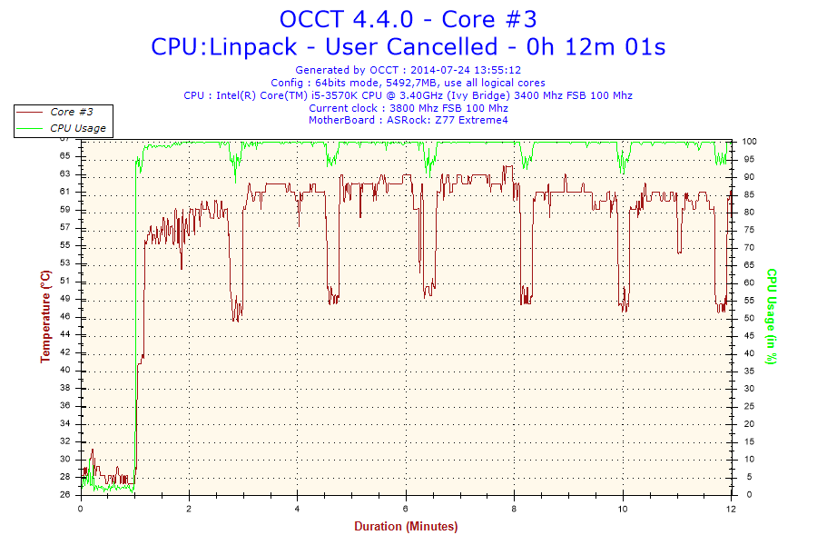

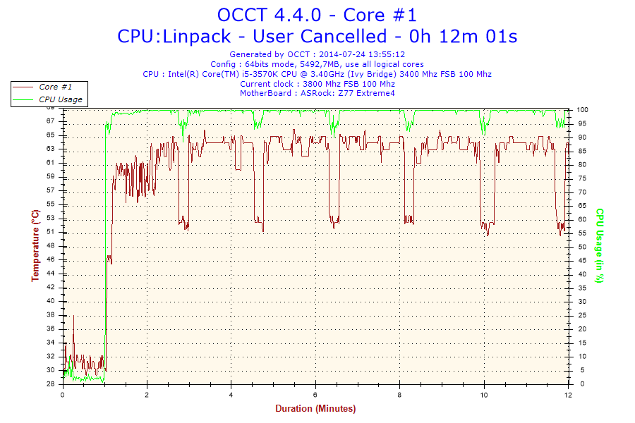

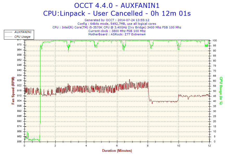

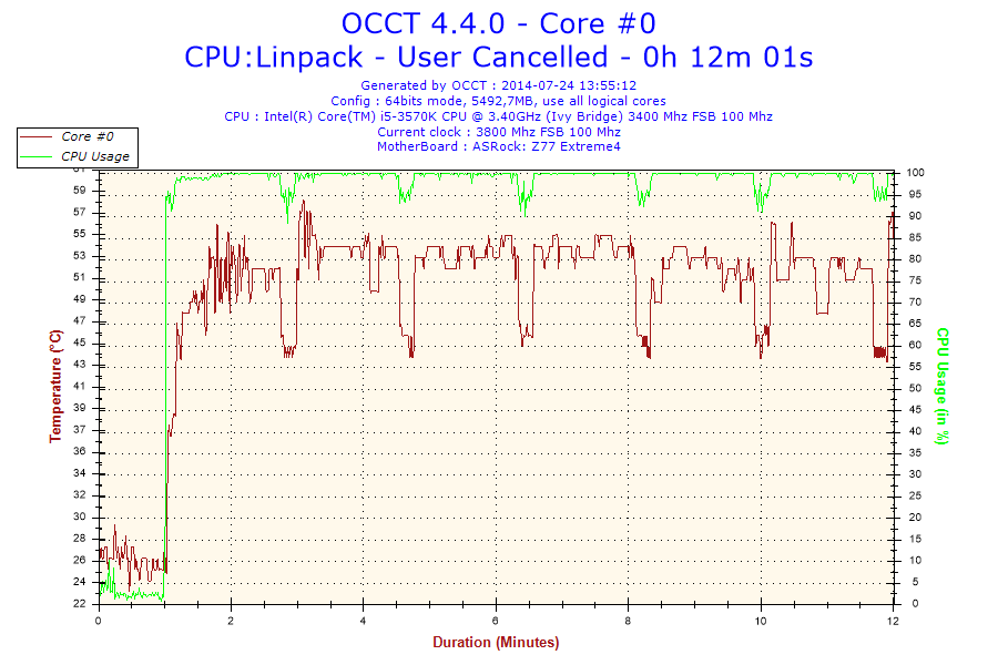

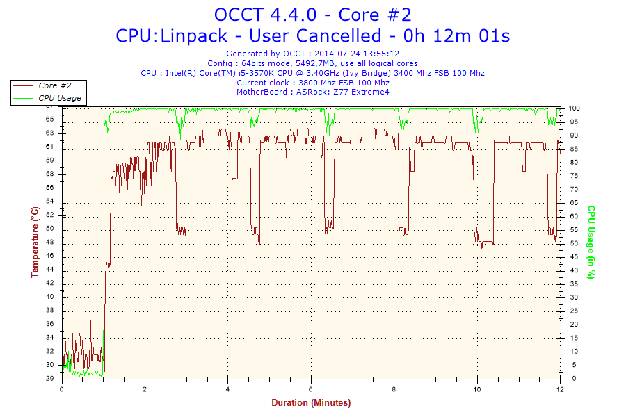

    Wczoraj założyłem w swoim komputerze cooler Fortis 2 XE1226. Tak jak się spodziewałem temperatury w stosunku do chłodzenia stockowego spadły o około 15-20 °C.
    Ale martwi mnie jedna rzecz. Zauważyłem, że obroty wentylatora zamontowanego na radiatorze nie mają praktyczne żadnego wpływu na temperaturę procesora.
    Dlaczego tak jest? Czyżbym coś źle zamontował? Wentylator jest zamontowany od strony slotów pamięci ram, tak aby dmuchał powietrzem na radiator (według instrukcji). Użyłem pasty termorzewodzącej Arctic MX-2.
    Specyfikacja komputera:
    Procesor: Intel Core i5 3570K 3,40 GHz BOX
    Płyta główna: Asrock Z77 EXTREME4
    RAM: Patriot Division Viper 2 DDR3 2x4GB 1600MHz CL8 LLK
    Zasilacz: OCZ ModXStream Pro 500W 80+ modular SLI PSU
    Obudowa: Antec Gamer Three Hundred Case + wentylator 140 mm z tyłu

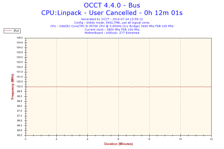

    Dodaję logi z OCCT (CPU: LINPACK)
    Pierwsza minuta przedstawia idle, do 8 minuty wentylator ustawiony na najniższe obroty, a dalej na najwyższe.

  • #2 13884945
    zywiec
    Przy założeniu, że wszystko zmontowane jest prawidłowo i wentylator reaguje prawidłowo na regulator obrotów należy zastanowić się nad obiegiem (przepływem) powietrza wewnątrz obudowy. Tu należałoby przeanalizować skąd i o jakiej temperaturze pojawia się powietrze w przestrzeni przed wentylatorem i czy jest go tam natyle dużo, aby mogło mieć wpływ na skuteczność chłodzenia. Jak dobrze sprawdziłem obudowa ma kanał wentylacyjny procesora, ale tak jak ustawiony masz wentylator nie ma szans na zasysanie przez niego.
    Zastanów się nad tym co napisałem, sam kiedyś popełniłem podobny błąd, dołożyłem kolejny wentylator, a temperatury poszły w górę, w tym przypadku kluczem był kierunek przepływu.
