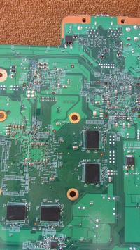

    Witam, trafiła mi się konsola xbox 360 falcon i wszystko jest ok , ale problem jest modułem RF po prostu przy uruchamianiu w klasyczny sposób przez power konsola odpala ale żadna dioda nie świeci na module , Co może być ? Mostek SB wymieniłem i dalej ten sam problem ?

    Wymieniłeś SB ("mostek SB" można tłumaczyć jako "mostek południowy mostek"), ale nie sprawdziłeś modułu? Podmień moduł i wtedy zobacz :)
    Ze swoich obserwacji wiem, że po uszkodzeniu tych rezystorów z frontu (prawa dolna strona), diody przestają świecić (chyba też ten scalak, umieszczony na płycie na płytce jest za nie odpowiedzialny, ale ręki za to nie dam).

    Ajć, chodziło mi o scalak na module RF. Pady się synchronizują z konsolą?

    Bardzo dziwne, moduł jest połączony bezpośrednio z SB, który wymieniłeś. Po drodze są jeszcze kondensatory i chyba parę oporników (tylko rzuciłem okiem), do tego jeszcze ścieżki.

    Co do tematu: ścieżki, albo te kondensatory :)

    Przeglądałem i nic nie znalazłem nie ma do czego się przyczepić , a jak te kondensatory sprawdzić ?
    Chyba znalazłem idąc od spodu po ścieżkach od modułu rf doszedłem do punktu gdzie brakuje kondensatorka ceramicznego tego małego , jak mi się uda złapać i przylutować to dam znać czy to jest to ?

    O, dobra wiadomość - daj może zdjęcie, jeśli chcesz, ja też dodam, jak to powinno wyglądać :)
