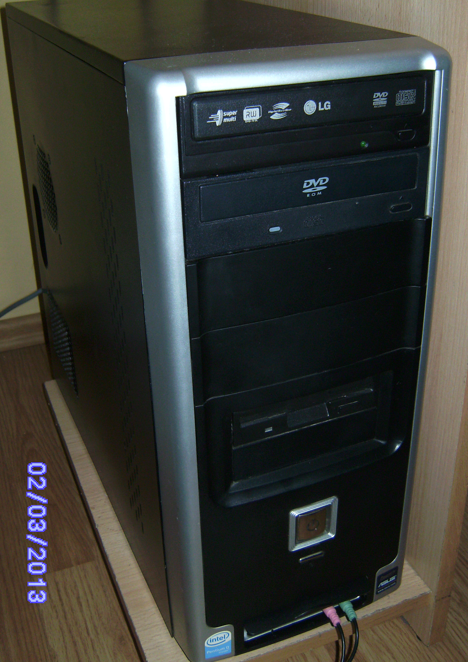

    Nie mogę znaleźć nazwy obudowy, ale znalazłem natomiast jej zdjęcie.. wygląda ona dokładnie tak: Jaka karta graficzna do 200 zł do Intel Desktop Board D946GZIS?
    ATXowa.
    Będzie wszystko pasowało, to, co poleciliśmy.
    Pamiętaj, by do ww. zasilacza dokupić to:
    http://allegro.pl/kabel-do-karty-graficznej-2x-molex-6pin-pci-e-asus-i4422700868.html
    Bez tego nowsza karta działać nie będzie.
