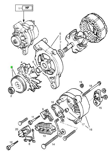

    Po wymianie szczotek w alternatorze Delco-Remy w Astrze f alternator przestał ładować. Napięcie na aku na niskich obrotach wynosi 11,9V i nie wzrasta po dodaniu gazu, mimo że akumulator przy wyłączonym zapłonie miał 12,5V. Dodatkowo silnik gaśnie 3 sekundy po odpuszczeniu gazu.
    Z góry dzięki za odp

    Witam gaśnie bo ECU ma za niskie napięcie pracy ,proponuje wymienić cały regulator pod warunkiem że diody sprawne.Pozdrawiam

    złączka oznaczona strzałką ma bezpośrednio lączyć się z blaszką szczotki?

    Kontrolka ładowania świeci?
    Jeżeli tak ,to sprawdziłbym stojan,mostek prostowniczy i diody wzbudzenia,które też widać na zdjęciu.Izolator też musi być jak napisał kolega Non e vero italiano.

    Problem rozwiązany, kumpel mechanik nie podłączył odpowiednio szczotki z mostkiem.
