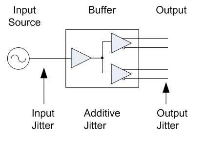

    Wraz z zwiększaniem się wymagań układów scalonych co do precyzji sygnału taktującego powstaje pytanie - czy prosty bufor, dodany do linii taktującej, tak jak pokazano to na poniższym schemacie, pogarsza szum fazowy obecny w tym sygnale? Jeśli tak, to co trzeba rozważyć przy dodawaniu takich buforów?

    Bufor sygnału zegarowego to miejsce w którym pojawia się jitter addytywny. Ten rodzaj szumu fazowego definiuje się jako ilość dodanego do sygnału wejściowego szumu, który pochodzi z samego funkcjonowania bufora. Może on zostać opisano następującym wzorem:
    Jak mierzyć sumaryczny jitter układu?
    Przy założeniu iż procesy powodujące generację jittera są procesami losowymi, a szum wejściowy układu nie jest skorelowany z szumem wyjściowym. Zdefiniowanie jitteru addytywnego pozwala na proste oszacowanie czy możliwe jest dodanie do linii zegarowej bufora czy nie.

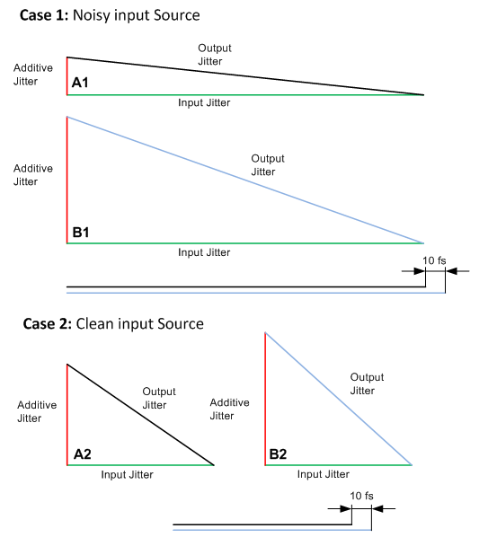

    Na poniższym obrazku zaprezentowano graficzną reprezentację pokazanych powyżej przykładów. Pozwala to łatwo zaobserwować jakie są wzajemnie związki pomiędzy jitterem addytywnym a szumem fazowym na wyjściu z bufora sygnału zegarowego. Wystarczy przypomnieć sobie równanie Pitagorasa, opisujące zależności trzech ścian trójkąta prostokątnego.
    W obu przypadkach jitter wejściowy był taki sam, a jitter wyjściowy zmienił się o 10 fs rms (czarna i niebieska linia). Łatwo zaobserwować możemy iż przypadek numer dwa oferuje nam precyzyjniejszy pomiar addytywnego szumu fazowego w systemie, jako że jest mniej podatny na niepewności pomiarowe. Dodatkowo łatwo w ten sposób zaobserwować iż pomiary jitteru addytywnego łatwo mogą dać błędne jego wartości, jeśli zastosujemy niepoprawne procedury.
    Podsumowując, warto pamiętać iż najlepiej prowadzić pomiary jitteru addytywnego korzystając z źródła zegarowego o niskim szumie fazowym. W ten sposób prowadzone są przynajmniej prace w Texas Instruments, podczas testowania układów buforujących sygnał zegarowy.
