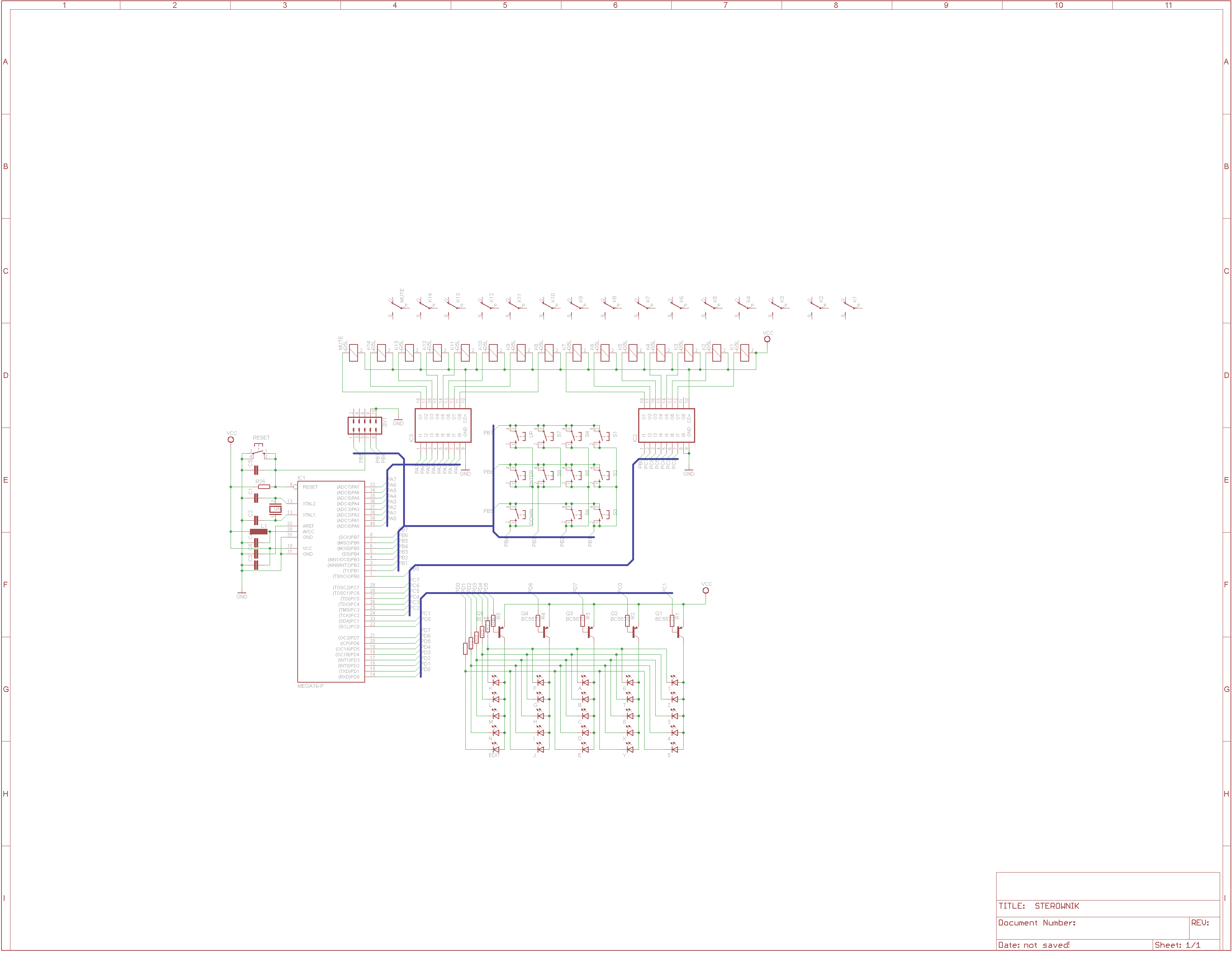

    Dzisiaj troszeczkę posiedziałem i naszkicowałem coś takiego.
    Wiem że nie mam narysowanego filtrowania zasilania, czyt. w ogóle go nie ma przy procku. Generalnie zależy mi byście napisali czy ledy, switche i przekaźniki dobrze podpięte. Jeśli będzie ok, natychmiast uzupełniam schemat.

    Jeśli chodzi o ledy sygnalizujące stan przekaźników to chciałbym żeby migały przy edycji presetu więc dobrze by było jeśli były by sterowane z µC.

    Jak dasz ULN'y do przekaźników, to odpadną rezystory, tranzystory i diody przy przekaźnikach - to spore uproszczenie.
    Daj złącze programowania (Kanda, lub 6pin).
    Reset podciągnij do VCC przez rezystor 47k.
    Zaczyna to wyglądać dobrze. Technologia SMD czy przewlekane ? Podpięcie portów pod dane funkcje można jeszcze pomodyfikować przy projektowaniu płytki. Czasem łatwiej remapować port, niż prowadzić ścieżkę "kanałami" ;-)

    Tyle udało mi się dzisiaj zrobić.
    Jak zbudować mikroprocesorowy sterownik gitarowy z 10 pętlami efektów?
    Czy zasilanie przekaźników i procka może być to samo czy lepiej osobno procek i osobno przekaźniki + ULNy
    Lepiej osobno i lepiej z 12V, nie będziesz przekaźnikami męczył stabilizatora, który zasila procka (dołóż do schematu np. na 7805).
    Jakieś próby szkicu płytki już robiłeś ? Chcesz dać LEDy na kabelkach, czy zrobisz na tyle dużą płytkę, żeby diody wlutować w PCB w odpowiednich miejscach ?

    dla zaoszczędzenia wyjść można diody sygnalizujące włączenie przekaźników umieścić równolegle do tych przekaźników (A-N) wtedy mamy jedynie 11 diód a nie 25.

    Dlaczego kilka, nie zmieścisz wszystkiego na jednej większej ? Jedna PCB ze wszystkim na pokładzie, znacznie ułatwia montaż końcowy.

    emarcus napisał:
    Nie jest praktyczne aby na tym porcie znajdowały się inne peryferia
    Po to procki mają (prawie) dowolnie konfigurowalne działanie pinów, żeby można było sobie ustawiać jak będzie wygodnie. Nie widzę sensownego uzasadnienia.
    emarcus napisał:
    bo diody mogą byc podłączone bezpośrednio do wyjśc sterujących rzekaźnikami
    Nie mogą, czytaj posty.
    emarcus napisał:
    Nie brakuje ci przecież portów.
    Wbrew pozorom brakuje.
    emarcus napisał:
    Podobnie port wyjściowy dla przekaźnika 'MUTE' nie powinien 'leżec' w grupie z pozostałymi przekaźnikami tego samego portu; (nie jest programowalny jak pozostałe, więc winien byc 'odseparowany').
    Z całym szacunkiem, ale bzdury Kolego piszesz...

    Jak mam napisać program na µC skoro jeszcze na 100% nie wiem czy akurat porty w takiej konfiguracji będą wykorzystane.
    Zwyczajnie, tak się to robi. Układasz elementy mniej więcej na płytce, łączysz na schemacie porty tak, żeby było wygodnie ścieżki prowadzić. Sprawdzasz, czy nie podłączyłeś czegoś nie tak (np. jakąś linię pod reset, albo kwarc) i gotowe.
