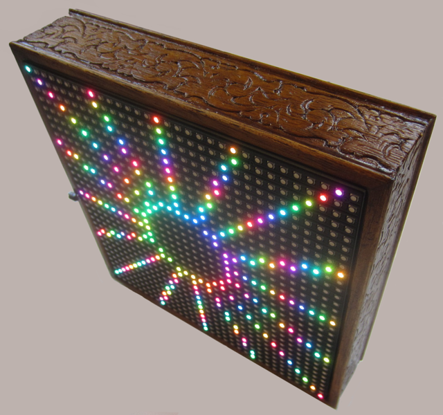

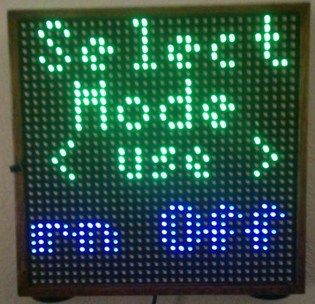

    Oto projekt wyświetlacza zbudowanego z 1024 diod RGB (matryca 32 x 32) i sterowanego pilotem na podczerwień. Urządzenie zabudowane jest w rzeźbionej obudowie z drewna, którą można postawić lub też powiesić na ścianie. W obudowie zamontowano niewielki czujniki podczerwieni, który odczytuje polecenia wysyłane z pilota. Obsługuje on wszystkie funkcje, dzięki czemu nie było potrzeby umieszczać na obudowie żadnych dodatkowych przycisków ani przełączników, które służyłyby choćby do włączenia zasilania.

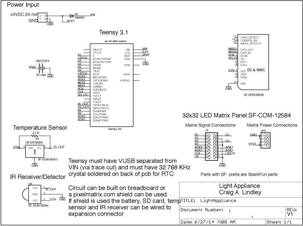

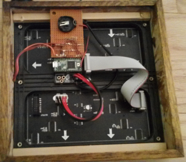

    O ile z zewnątrz wyświetlacz prezentuje się całkiem dobrze, o tyle wewnątrz znajdziemy typowe dla tego typu projektów połączenie płytek uniwersalnych z gotowymi modułami. W tym wypadku całość pracuje w oparciu o moduł Arduino Tensy 3.1. Wszelkie dodatkowe peryferia takie jak czujnik temperatury, podczerwieni, wejście na kartę SD i baterię podtrzymującą RTC umieszczono na płytce uniwersalnej. Jako wyświetlacz użyto modułu gotowej matrycy z diod RGB . Całe urządzenie zasilane jest z zewnętrznego źródła 5V (2A). Poniżej zamieszczam film, dostępny schemat oraz kilka zdjęć. W linkach poniżej znajdziecie stronę źródłową projektu oraz bezpośredni odnośnik do oprogramowania.
