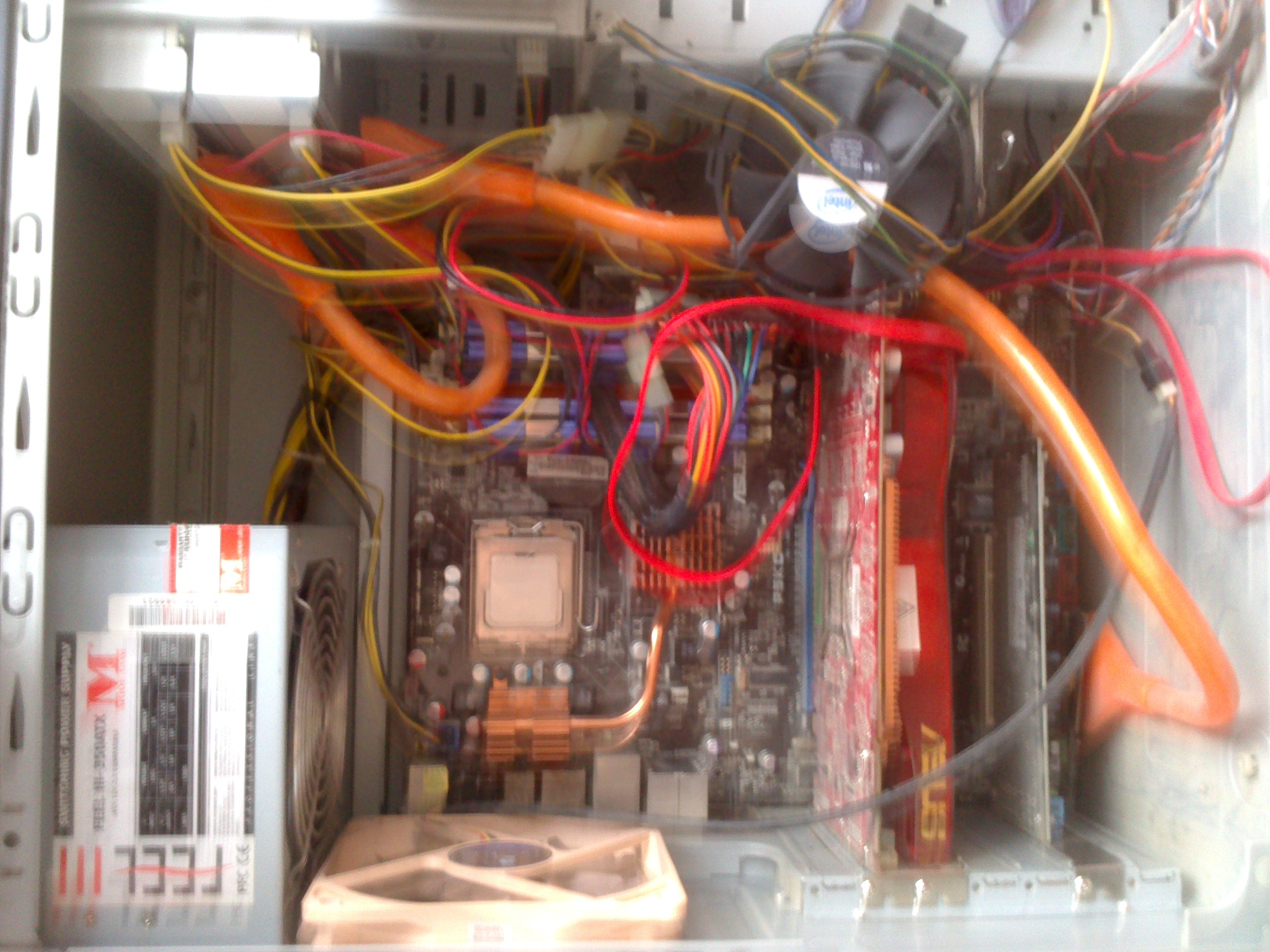

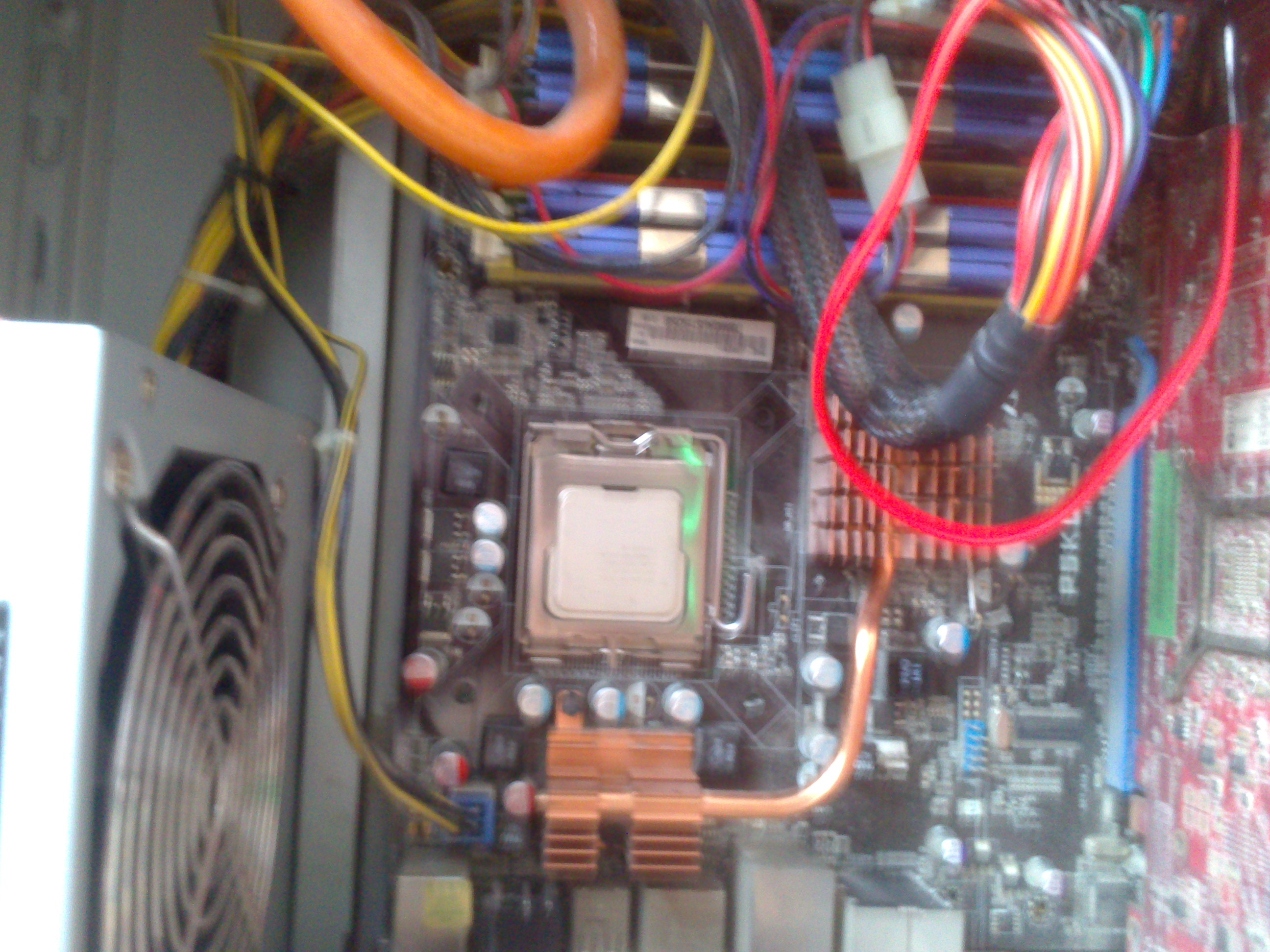

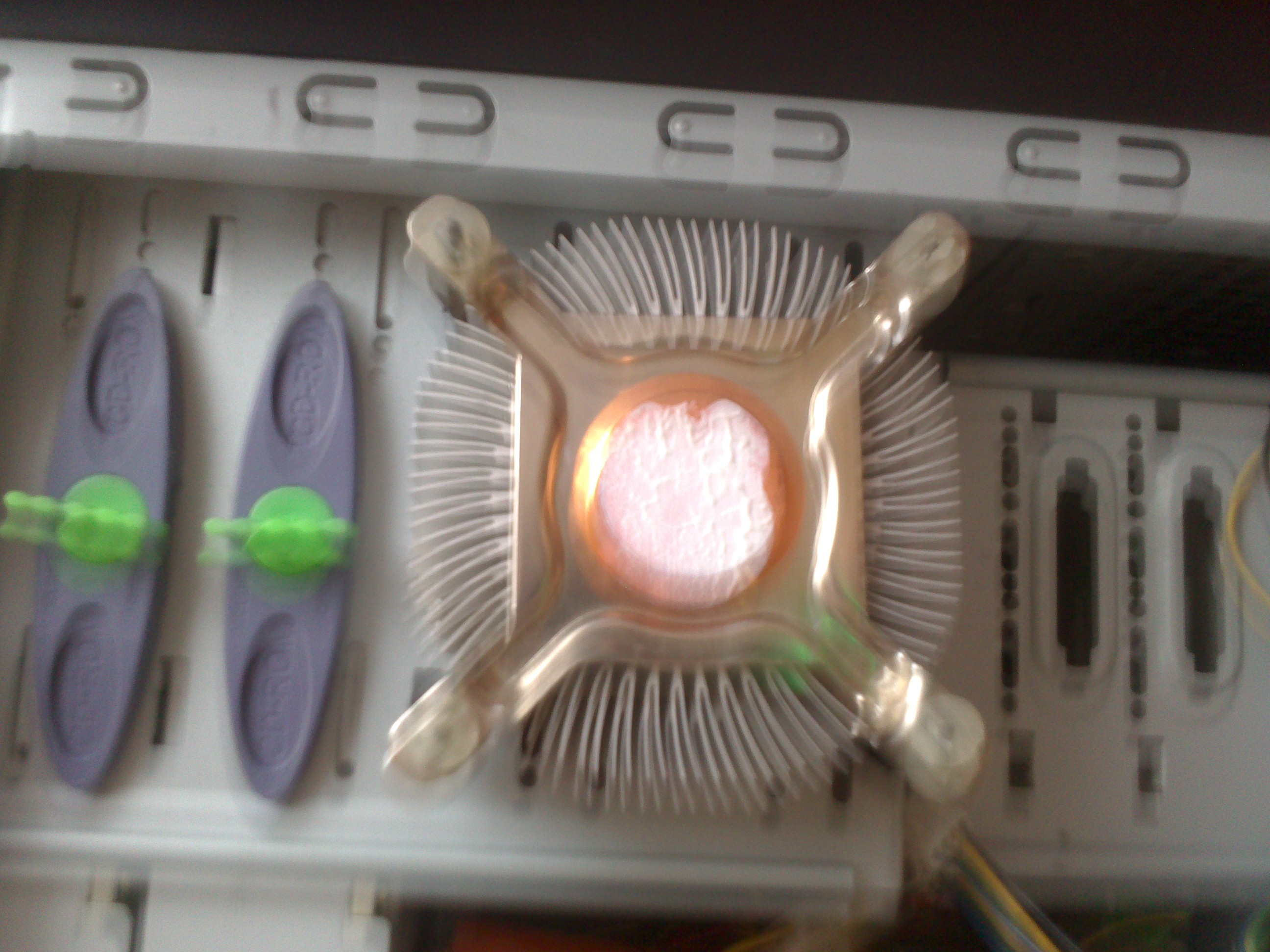

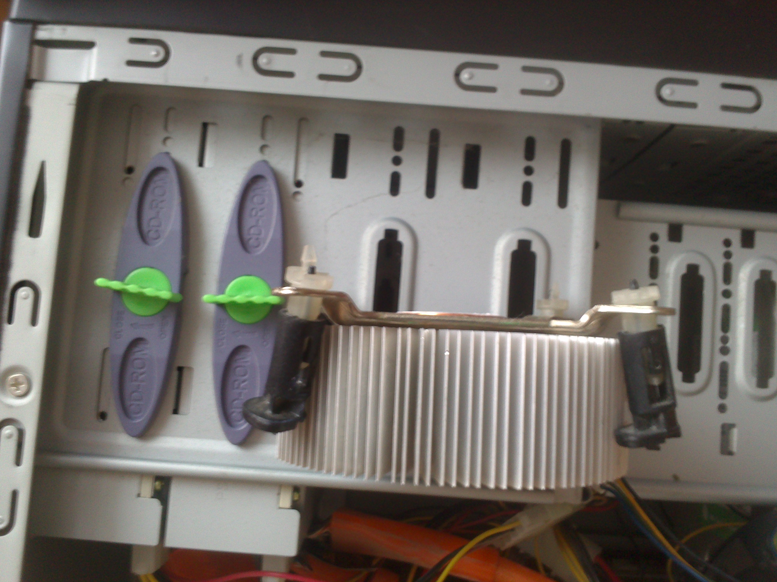

    Komp zaczął się wyłączać bo się grzał. Chciałem nałożyć nową pastę ale ułamały się mocowania (kołki) radiatora na procesorze co mocujemy w płycie głównej.
    Co proponujecie z tym zrobić ??
    Samych tych kołków raczej nie dostane bo sprawdzałem właśnie na allegro.
    Jak już bym miał zmieniać radiator na procesor to warto kupić coś lepszego . To co polecacie by dobrze chłodziło i było ciche ?
    Dodam, że mam płytę Asus P5KC

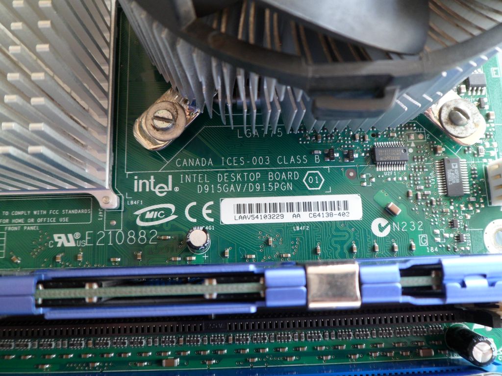

    Kołki można dostać bezproblemowo jednak to niezbyt opłacalne.
    Ja usunął bym resztki połamanego sprzętu i przykręcił śrubkami do płyty, przykład - Core 2 E 6850 - Padło chłodzenie Intel Core 2 3.00GHz

    Do lepszego chłodzenia tez trzeba wyciągać płytę aby wstawić backplate.

    Niezłe chłodzenie jest dość drogie, śrubki były najlepszym wyjściem jeśli nie to można dokupić kołki montażowe np aukcja 4444713879 czy 4408425258.

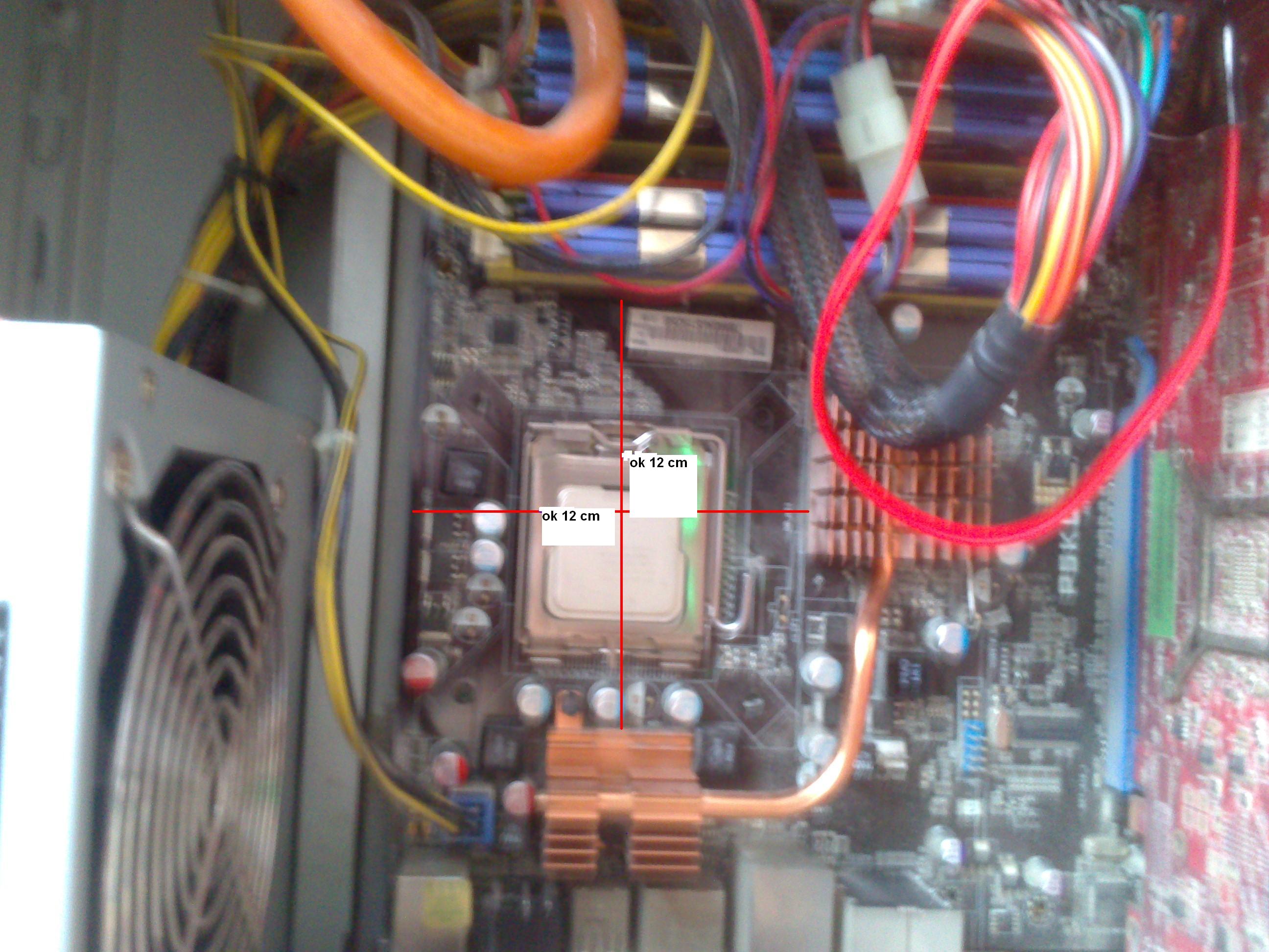

    Jak już mam coś kupić to wolę coś lepszego.
    Wymiary są takie≈

    Wymiary podałem. Jeden bok ok 12cm a drugi troszkę mniej niż 12cm by nie zasłonić wentylatora zasilacza.
    Chodzi mi o to czy ten system chłodzenia Spartan PRO HE924
    (135 x 113 x 78 mm – wys. x szer. x dł.)
    będzie mi pasował z podłączeniem i wymiarami ??
