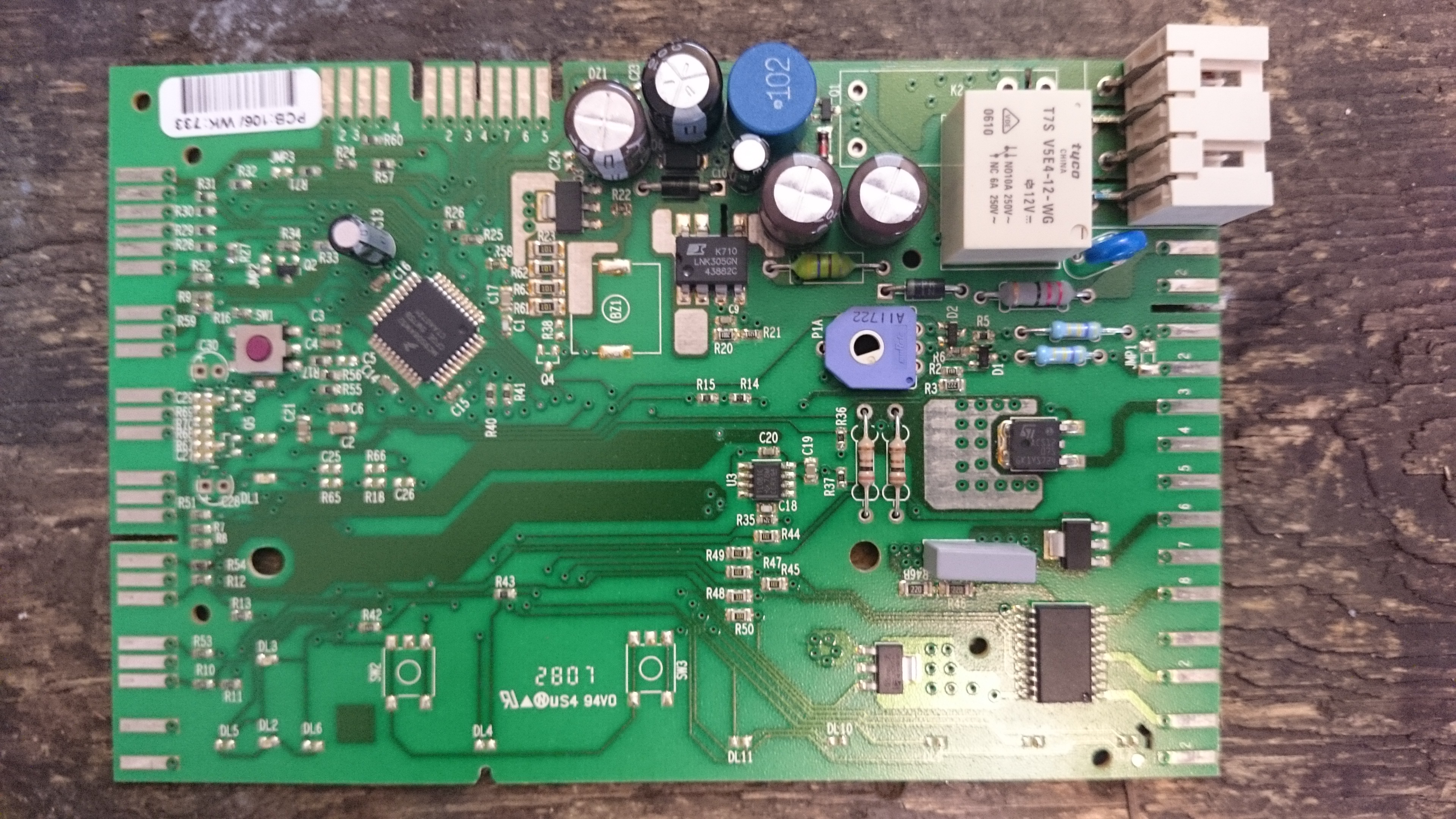

    poszukuję wartości spalonego rezystora R54 z modułu zmywarki BAUKNECHT GSIK 6584 IN (854848422910).
    Zmywarka Bauknecht GSIK6584IN - Spalony rezystor R54 Zmywarka Bauknecht GSIK6584IN - Spalony rezystor R54 Zmywarka Bauknecht GSIK6584IN - Spalony rezystor R54

    Odczytałem wartość rezystora R54 z innej zmywarki, która miała ten sam moduł.
    R54 = 47 ohm.
