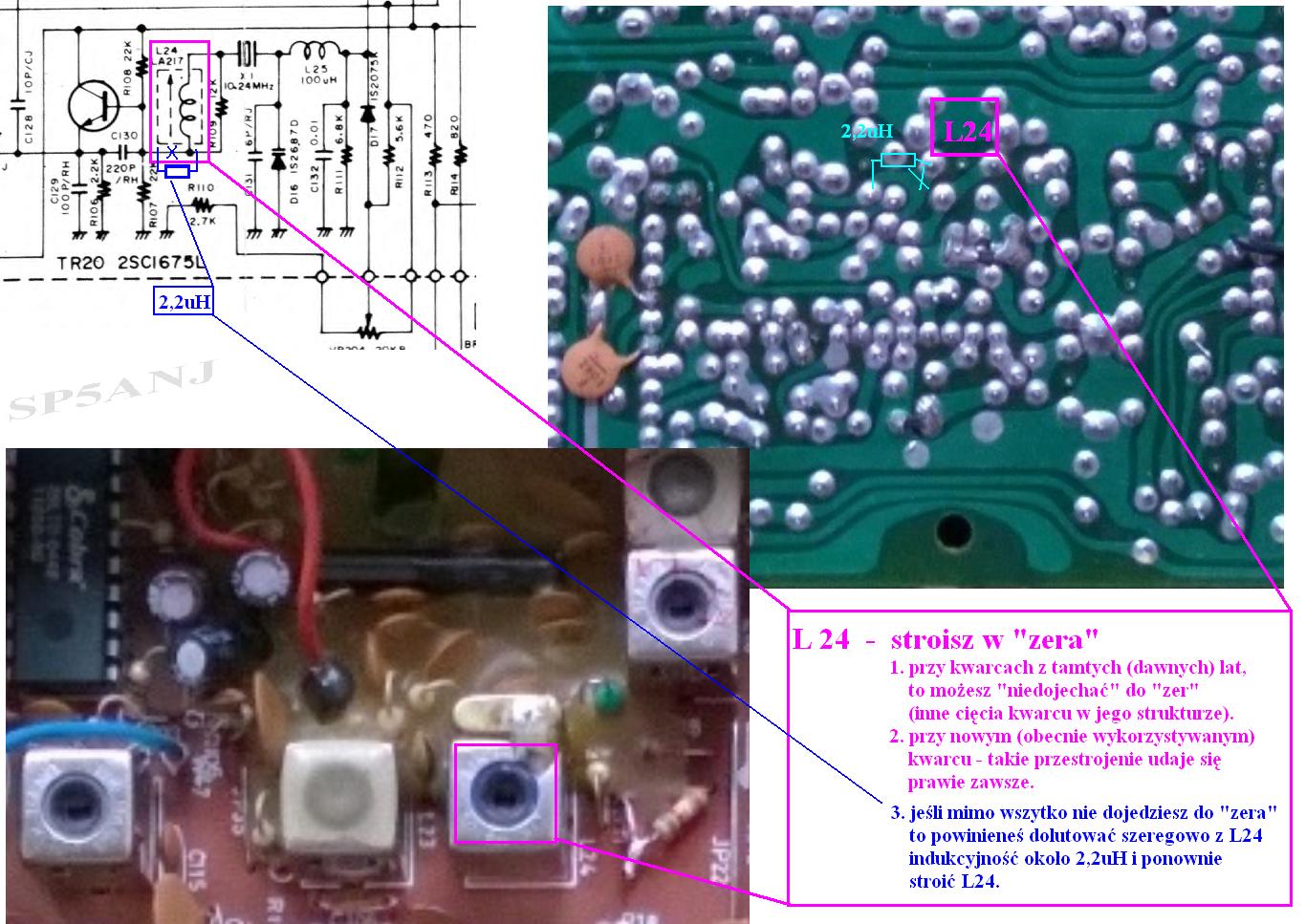

Mozna probowac na dlawik, ale w skrajnie lewym polozeniu Delta Tune -15kHz to bedzie za duzo.
Why ?
Gdyby radio bylo wstegowe (A87, Jackson), to galke Clarifier zostawilibysmy w spokoju.
(regulowana +/- rezonansowa pierwszego kwarcu)
Tam sluzy do tego osobny generator stalej referencyjnej PLL 10.24MHz.
Jest to XCO oscylujacy przy rezonansowej drugiego kwarcu, wiec mozna go przeciagnac.
Dziala to tak, ze wyjsciowa VCO zostaje zmieszania wczesniej z regulowana czestotliwoscia VXO.
A potem synteza stabilizuje do roznicy z tego mieszania VCO - VXO = PLL Offset.
W przypadku tej Cobry referencyjny generator jest regulowany i jego ciaganie nie jest ze tak powiem zdrowe.
Cobry 21 nie posiadaja tej regulacji.
