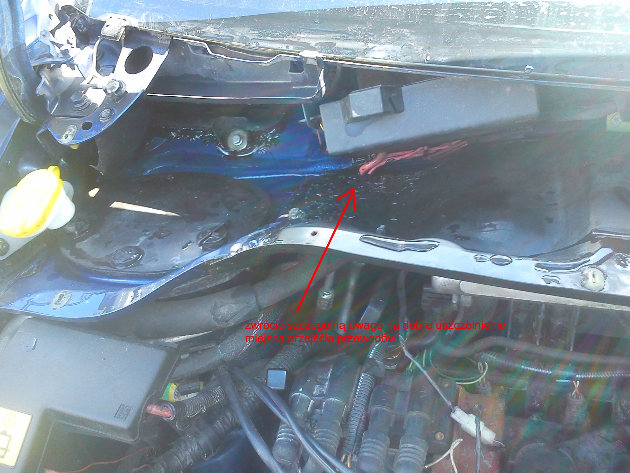

    Lubię robić wszystko dokładnie, a żeby mieć konkretny wgląd na skalę problemu postanowiłem rozebrać całe wnętrze mojego scenica.
    Wszystko widać na zdjęciach.
    Pierwszym problemem z jakim się zmierzyłem były zatkane odpływy szyberdachów (posiadam dwa). Rozwiązanie było dość proste.
    Po zlokalizowaniu zakończeń wężyków odprowadzających wystarczy je udrożnić (przepchać drutem, przepłukać wodą pod ciśnieniem, jak kto woli :) )
    Miejsca, w których znajdują się owe punkty zaznaczyłem na zdjęciach.
    Następną sprawą było usunięcie nieszczelności korka technologicznego pod nogami pasażera. (zmurszała uszczelka wystawała bokiem)
    Po dokładnym wyczyszczeniu i odtłuszczeniu, wkleiłem na silikon.
    I teraz gwóźdź programu!
    Po wszystkich wyżej wymienionych zabiegach, biorę wąż ogrodowy i leję...
    Ku mojemu zdziwieniu po dłuższym czasie (ok. 5 minut lania wody) wewnątrz pod nogami pasażera robi się kałuża!
    Długo szukałem miejsca przecieku, ale udało się :D
    Problemem była " uszczelka" w ścianie grodziowej, przez którą przechodzi króciec odpływu klimy!
    Dlaczego biorę słowo uszczelka w cudzysłów? Ano dlatego, że w moim mniemaniu nie zasługuje ona na to miano. A już na pewno nie w tym konkretnym przypadku!
    Oryginalnie wykonana jest z pianki poliuretanowej!
    Na zdjęciach pokazałem miejsce na podszybiu, które należy uszczelnić. ( w moim przypadku użyłem uszczelek do okien oraz silikonu)
    Ta nieszczelność powodowała, że po ścianie grodziowej (zamiast odpływami podszybia) leciał wodospad!
    Po pewnym czasie uszczelka z pianki :) o której pisałem wyżej nasiąkała i woda płynęła do wewnątrz.
    Muszę dodać, że króciec odpływu klimy ma ok. 15mm. średnicy a otwór w ścianie grodziowej ok. 50mm.!
    Wnioski nasuwają się same ;)
