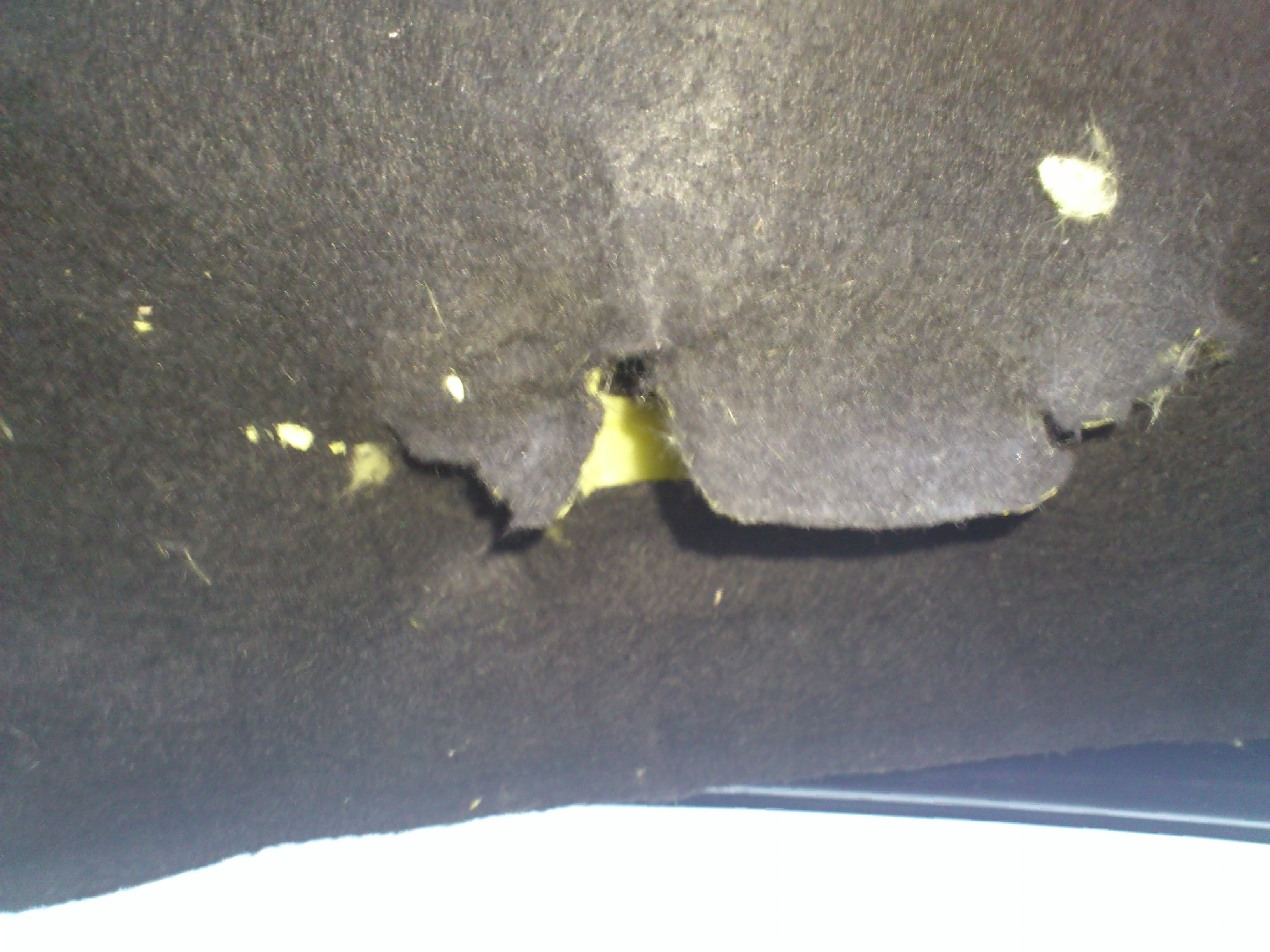

    Eksploatacja samochodu nie przyszarzała na tyle problemu abym codziennie zaglądał pod maskę. Pożyczyłem jednak samochód na parę dni koledze z pracy on jednak przezornie zajrzał pod maskę a tam było pełno waty na silniku a izolacja przyklejona pod maską była porwana. Serwis upiera się, że do samochodu dostały się szkodniki i liczy na zyski z wymiany. Jednak sprawa nie jest tak oczywista. może jakiś element rozrywa te poszycie a serwis nie widzi problemu. A Wy jak myślicie, czy może to być jakiś element silnika, czy rzeczywiście jakiś stwór w środku wyciągnął całą watę ze środka? Samochód nie jest garażowany - stoi pod blokiem.

    Zdjęcie kawałka zniszczonej izolacji
    Dacia Dokker - Co mogło uszkodzić izolację silnika? Szkodniki czy elementy auta?
    Zabrudzenia silnika wyglądają na typowe.
  • #18 13856874
    tzok
    Moderator Samochody
    Jeśli chodzi o "prestiż" czy poziom marki to Renault=Fiat=Opel=Skoda, to wszystko są marki budżetowe, jednak Renault zdecydowanie robi najbardziej przekombinowane samochody spośród wymienionych i ma największe koszty naprawy.
    Dacia to więc tania marka taniej marki. Fiat przez pewien czas do takich celów korzystał z marki Zastava (Zastava Z10 = Fiat Punto Classic) ale pomysł zarzucili.
    Bardzo typowe - na osłonach silnika widać nawet ślady łap i charakterystyczne mazy od sierści... miałem tak w Fiacie, Oplu i Skodzie i to mimo pełnej osłony pod silnikiem. Powiem więcej - jak masz pecha i trafi Ci się młody kot to on nie ucieknie i bywa że wkręci go w między koła pasowe - wtedy dopiero jest "wesoło".

    MichalSG
    Dacia Dokker - Co mogło uszkodzić izolację silnika? Szkodniki czy elementy auta? Dacia Dokker - Co mogło uszkodzić izolację silnika? Szkodniki czy elementy auta? Dacia Dokker - Co mogło uszkodzić izolację silnika? Szkodniki czy elementy auta? Dacia Dokker - Co mogło uszkodzić izolację silnika? Szkodniki czy elementy auta?
    Po jakimś czasie nowa izolacja też ulega degradacji. Plastikowe zatrzaski nie są w stanie utrzymać materiału na miejscu. Cała izolacja rusza się i rozrywa materiał o metalowe uchwyty. Element ten jest po prostu jest źle wykonany i tym samym stwarza poważne zagrożenie dla silnika tego samochodu. Zwalanie na szczury, myszy itp. jest bezpodstawne ponieważ jest to wada konstrukcji i sposobu mocowania. W 17 letnim Fordzie Fieście izolacja wygląda dużo lepiej niż pół roku po wymianie w Dacii.
    Zdjęcie nr 1 chociaż bardzo niewyraźne pokazuje obwiśnięte wygłuszenie maski - efekt pracy jakiegoś zwierzęcia o wadze co najmniej 0,5 kg ( wygłuszenie są wykonywane z czegoś w rodzaju prasowanej wełny syntetycznej- nie utrzyma nawet deka). Pozostałe zdjęcia pokazują naderwanie wygłuszenia na zaczepach , które powstało na wskutek siły działającej na wygłuszenie. ( samo wygłuszenie waży kilka do kilkunastu dKg)
    Może autor postu zdjąłby delikatnie wygłuszenie i zrobił dokładne zdjęcia od wewnętrznej strony - myślę że rozwiało by to wszystkie domniemania.

    MichalSG
    Lepiej byłoby założyć jakiś odstraszacz i poczekać aż coś będzie się ewakuować.
    Czy może ktoś wypowiedzieć się na temat ostatnich zdjęć?
