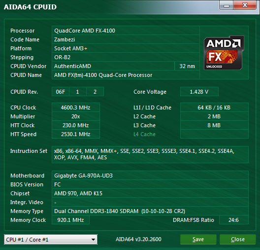

    Miałem taki jeszcze jakieś dwa tygodnie temu. Bardzo fajny procesor i do tego chłodny jeśli porównam do tego na co zmieniłem. Pamięci mam takie same (jeden kit 2x 2gb) i spokojnie można je wrzucić na ~1866 bez podbijania napięć. Chodził przy takich ustawieniach:
    Czy warto podkręcać AMD FX-4100 na ASUS Sabertooth 990FX?
    Ogólnie, po podkręceniu komfort pracy/zabawy jest zauważalnie wyższy.

    Czyli pora zrobić OC masz może jakieś porady dodatkowe do OC tego procka fajnie by było jak byś mógł mi to objaśnić dokładniej co i jak ustawić ;) a i czy procek za szybko się nie zużyje od takiego ustawienia ?.

    To już głównie zależy od kultury pracy w jakiej będziesz go utrzymywać. Ważne aby pupilka :) nie traktować zbyt wysoką wartością napięcia Vcore oraz aby trzymać w ryzach temperatury (mój chodził tak max do 50*C).
    I właśnie od tego należałoby zacząć, ustalenia temperatur procesora oraz aktualnie używanego chłodzenia. Możesz napisać na PW to pokrótce wytłumaczę co i jak oraz przekieruję kolegę na jakiś poradnik do doszlifowania szczegółów.

    POPEŁNIŁEM BŁĄD co do AI Suite, od niedawna mam płytę ASUSa i stąd pomyłka. Ten program jedynie nadzoruje wprowadzone zmiany, co wraz z programem HWiNFO daje doskonały i dokładny wgląd na temperatury, napięcia oraz ich wahania w trakcie pracy - dobre do podsumowania dnia (czy po OC są jakieś niebezpieczne odchyły np w napięciu).
    AMD, jest stworzone by kręcić je wysoko, niemniej zainstaluj sobie HWiNFO, daj w UEFI ustawienia na MAX POWER\PERFORMANCE tak jak napisałem wcześniej i sam sprawdź czy przypadkiem mobo samo z siebie nie przetaktowuje CPU a stawiam puszkę Pepsi, że właśnie tak jest.
    Oczywiście musisz pamiętać, że każde podniesienie napięcia\taktowania ZAWSZE w mniejszym czy większym stopniu skraca życie procesora. Jeśli jednak masz dobre chłodzenie tak jak napisał Ogr-odnik, możesz się śmiało bawić.
    ODRADZAM również korzystanie z ustawień którym inne działają, bo mogą się okazać zabójcze dla Twojego procesora. Pamiętaj, że każdy układ ma wartość krytyczną inną, mniejszą lub większą ale zawsze istnieje. Wpływa na to wiele rzeczy takich jak zasilacz, mobo, ram to wszystko ma znaczenie
    Jeżeli chcesz bawić się w OC, a procesor ma odblokowany mnożnik, przestaw UEFI z EZ Mode na Advanced i podbijaj mnożnik co x0.5 po czym testuj go np OCCT (CPU BURN TEST) czy PRIME95 przez co najmniej 30minut. Jeżeli komputer będzie chodził sprawnie, podbij o kolejne x0.5 mnożnik to po angielsku bodaj CPU Multiplier. Przed jakąkolwiek zmianą, zobacz jakie jest aktualne ustawienie mnożnika poprzez program CPU-Z (zakładka CPU). Jeśli wartość standardowa wynosi np x12, to zaczynaj OC od x12,5.
    Zaś jeżeli nie jesteś wprawiony w boju, nie dłub przy napięciu CPU, przy standardowym ustawieniu i tak dasz radę sporo podnieść taktowanie.
    Aha w przypadku odblokowanego mnożnika, zostaw w spokoju wartość BUS SPEED, niech pozostanie automatyczna, bądź manualna czyli 200MHz.
    Myślę, że na początek to tyle, w razie pytań - PYTAJ ŚMIAŁO!
    I chyba najważniejsze pouczenie\przypomnienie.
    Każda zmiana fabrycznych ustawień CPU czy każdego innego komponentu która ma podnieść wydajność wiąże się -niestety- z możliwością trwałego uszkodzenia podzespołów. Więc wszystko, niezależnie od zapewnień użytkowników robisz na własną odpowiedzialność.
    *Przed wprowadzeniem zmian dowiedz się, jak na Twojej płycie głównej zresetować BIOS\UEFI!!!
    Tak tryb max performance podkręca procka do 4ghz max ale chodzi mi żeby wyciągnąć jak najwięcej z niego a nie że w stresie on wrzuca się na wyższe obroty ;) sprawdzę dzisiaj i zobaczymy na ile go stać :D.
    Co do temperatur na ilu stopniach go utrzymywać :) ?.
