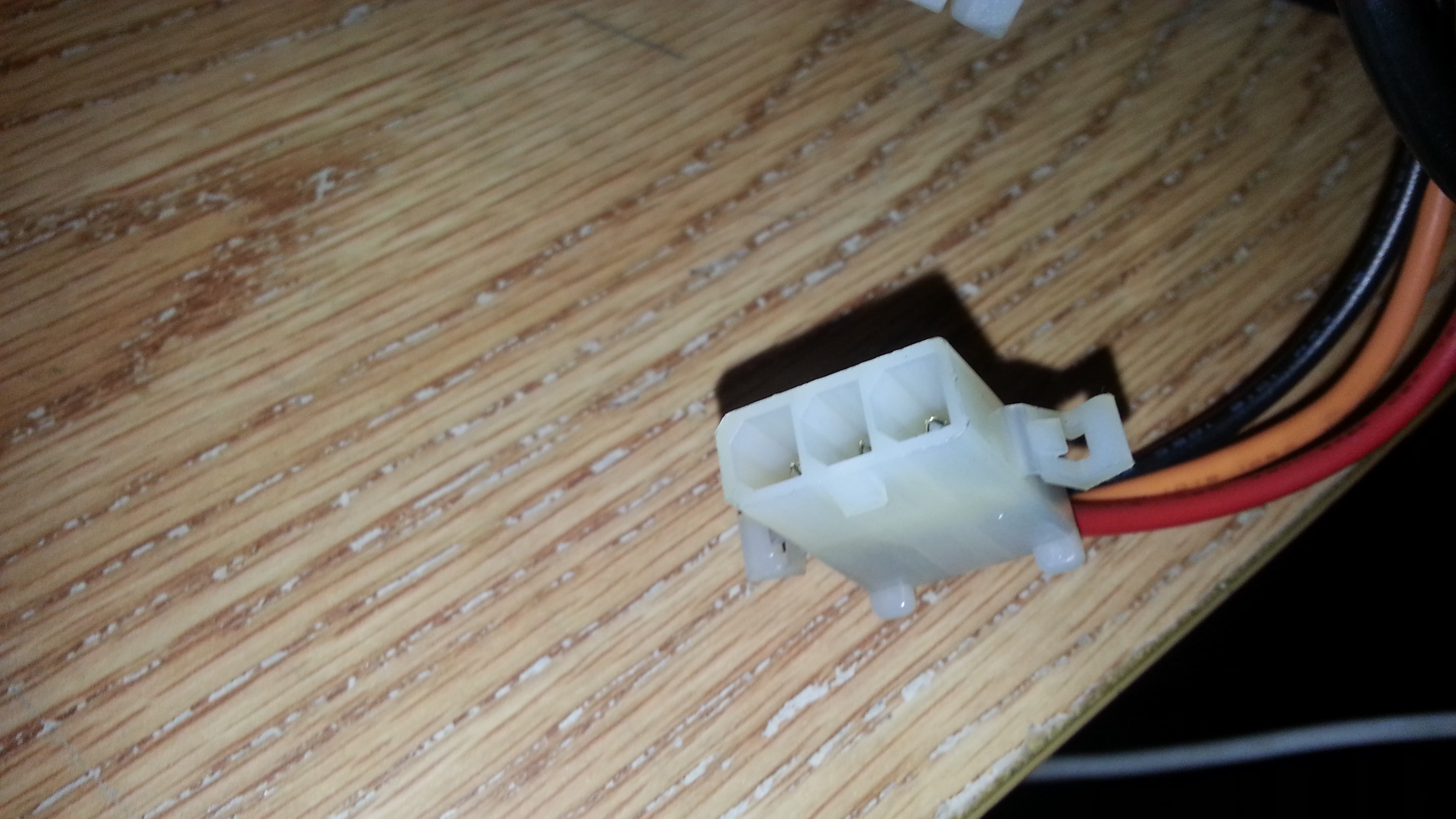

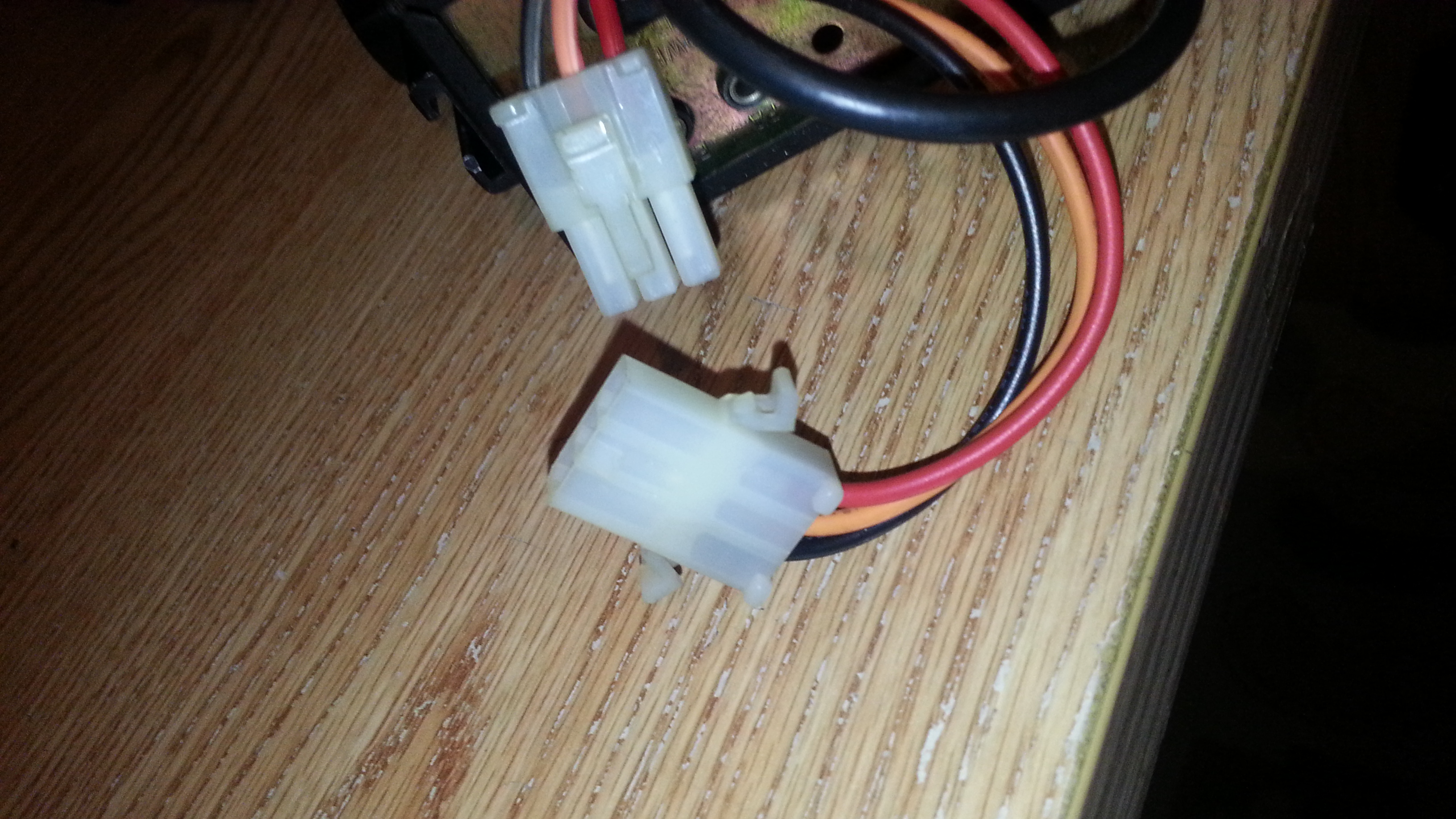

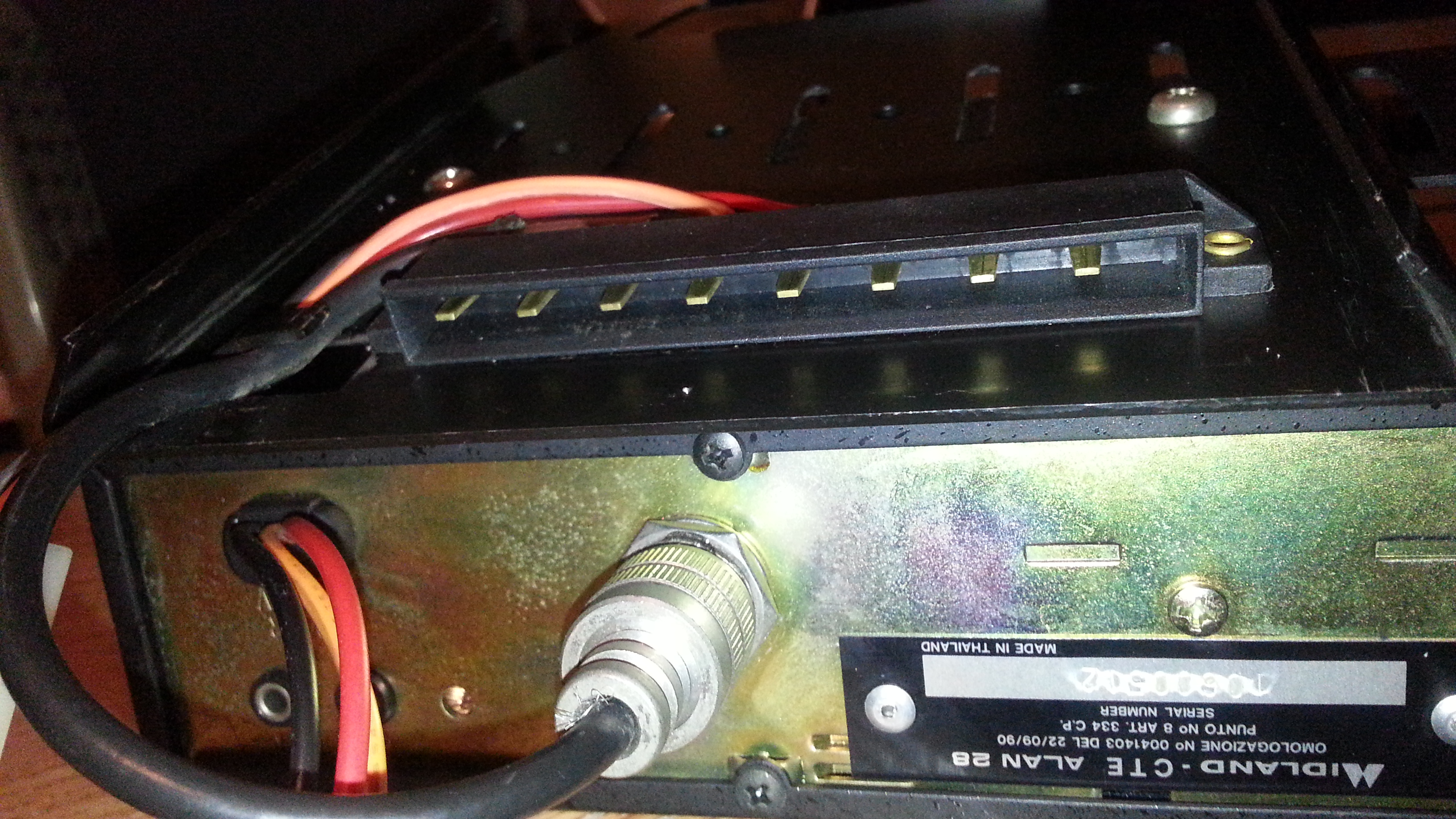

    Cześć
    Zostałem dziś posiadaczem CB-Radia Midland/Alan 28. Jako zasilanie ma trzy kable (czerwony czarny i pomarańczowy) które są zakończone wtyczką. Jak ją przerobić? Dodam że radio jest na podstawce która łączy się z końcówką kabla zasilania i anteną (tak jakby stacja nadawcza O.o) Jak to przerobić na gniazdo zapalniczki? MIDLAND/ALAN 28 - Jak przerobić wtyczkę zasilania na gniazdo zapalniczki? MIDLAND/ALAN 28 - Jak przerobić wtyczkę zasilania na gniazdo zapalniczki? MIDLAND/ALAN 28 - Jak przerobić wtyczkę zasilania na gniazdo zapalniczki? MIDLAND/ALAN 28 - Jak przerobić wtyczkę zasilania na gniazdo zapalniczki?

    kriss51
    Można czerwony z pomarańczowym złączyć razem i podłączyć do plusa, a czarny do minusa. Czyli czerwony i pomarańczowy do bolca wtyczki zapalniczki, a czarny do bocznej blaszki wtyczki.
    #3 13838545
    guard10
    Witam a nie lepiej poszukać w elektrodzie ,czerwony +,czarny -,pomarańczowy do czerwonego.Pozdrawiam
    #4 13840192
    jeryy3
    Pomarańczowy przewód to zasilanie pamięci,jeśli radio będzie na stałe w aucie warto go podłączyć do zasilania niezależnego od stacyjki.
  • #6 13846342
    H3CTOR
    Dzięki panowie, działa :)
