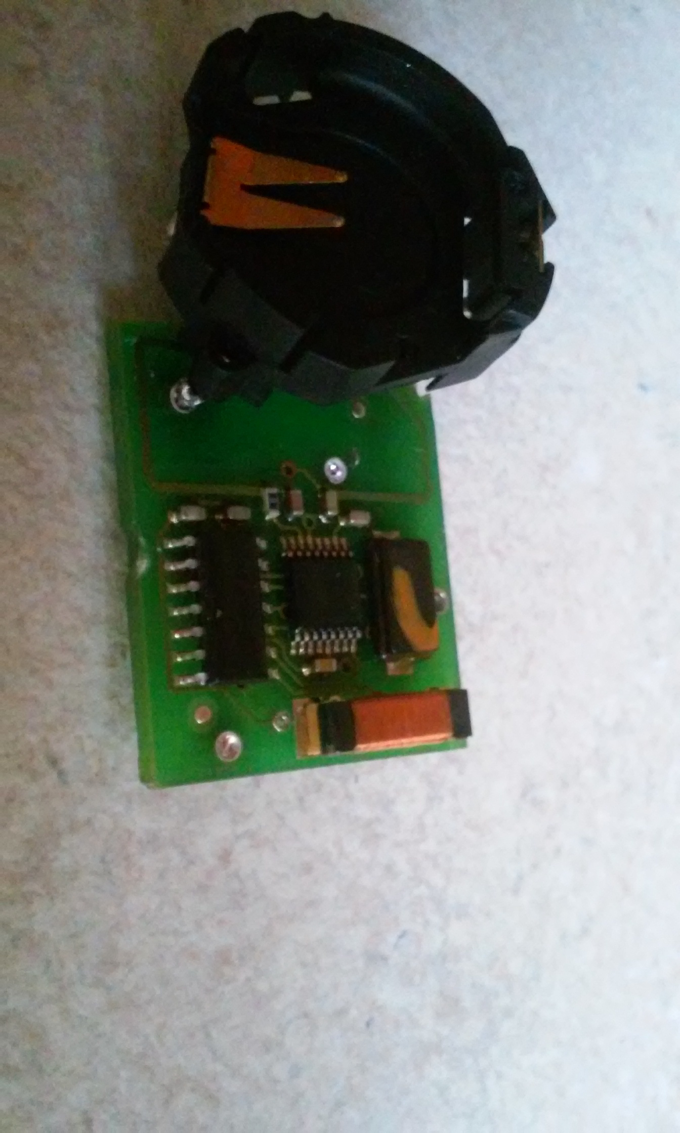

    Chciałbym dorobić klucz do Vectry z 2004 roku . Zamówiłem używany klucz scyzoryk ale nie wiem jaki idzie tam transponder i jaka jest tam częstotliwość w związku z tym proszę o podpowiedź jaki mam zamówić . Transponder będzie nowy i prekodowany pod opla . Przyuczenie za pomocą op-com lub ds-150 .

    pin i op-com a transporder PCF7946AT czyli 433mhz, autocom (delphi ori) nie daje rady z tym - potwierdzone

    Kolego czy jesteś pewien numeru tego transpondera ??? Pytam bo podesłał mi forumowicz coś takiego OPEL VECTRA 2002 2008 Transponder PHILIPS Crypto2 ID46 ● JMA : TP12GM, TPX4 ● PCF7941AT ● PCF7936
    Pytanie następne czy PCF7941AT to to samo co PCF7936 ??? Nie wiem czy to są po prostu zamienne nazwy( różni producenci ) czy te transpondery to dwa zupełnie inne ( kilka różnych transponderów w tym modelu ) . Pozdrawiam
  • #5 13849583
    dafit906
    tak mam napisane w specyfikacji jednak może to byc błąd.
  • #6 13849612
    elektronikia666
    to nie to samo ale odpali na obydwóch 41at to do pilota a 36 to zwykły klucz
