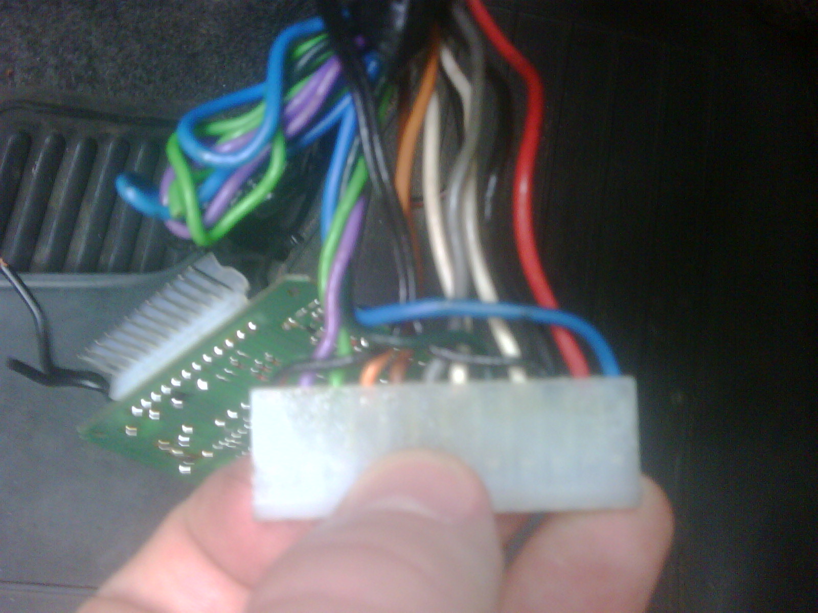

    Posiadam Cinquecento z 96r. Poprzedni właściciel twierdzi, że centralny zamek został odłączony a syrena zlikwidowana (niby był alarm). Chętnie bym skorzystał z dobrodziejstwa jakim jest centralny zamek (nie chce mieć alarmu) mam przeciągnięte kable i siłowniki w drzwiach. Próbowałem kontaktować się już z kilkoma firmami oznajmującymi się montażem ale żadna nie wie co to za ustrojstwo. Przytoczę treść maila ostatniego jaki wysłałem i wkleje foto :
    Posiadam Cinquecento Sporting z 1996r. Poprzedni właściciel odłączył syrenę alarmową i nie przekazał mi pilotów ponieważ ich nie posiadał.
    Ostatnio próbowałem "ożywić tą instalację. Znalazłem jakiś sterownik schowany pod liczkiem, do którego aby się dostać musiałbym sporo auta rozkręcić.
    Dotarłem jednak do drugiego sterownika zlokalizowanego nad pedałem sprzęgła do którego jest podpięta dioda mrugająca, sam w sobie ma przekaźnik na kierunkowskazy a także przy podłączaniu wtyczki do niego drzwi ulegają rozbrojeniu i mrugają kierunkowskazy. Czarne dwa kable wystające ze sterownika nie były podpięte do niczego natomiast kabel czarny "samotny" był gdzieś wpięty i został przecięty przeze mnie aby wyjąć sterownik. Prosił bym o pomoc zależy mi głównie na sterowaniu zamkami z pilota ( nie chce alarmu, syrena jest zdemontowana. Przesyłam załączniki. Zakupiłem również dzisiaj u Państwa sterownik Cyklop C1 i przeczuwam, że może on pomóc rozwiązać problem.
    Zakupiłem również dzisiaj na allegro uniwersalny sterownik zamka centralnego ZAMKA CENTRALNEGO CYKLOP C-1

    Ale już się pogubiłem czy to rozwiąże mój problem czy nie.
    Moje zabawki wytargane z auta:
    Sterownik :
    Cinquecento Sporting 1.1 - Centralny zamek - reaktywacja, brak pilotów
    Góra sterownika:
    Tył sterownika :
    Napis na płytce :
    Wtyczka wpinana do sterownika :
    Wiązka idąca od sterownika gdzieś w auto :
    Auto aktualnie bez tego ustrojstwa jeździ bez problemu, jedynie nie świeci dioda imitująca alarm.
    Pomoże ktoś?
    P.S : na płytce jest jakiś przycisk, może udało by się sparować jakiś pilot uniwersalny?

    Jeżeli ktoś posiadał by schemat tego sterownika ze zdjęcia lub potrafił by powiedzieć jaki kolor kabla od czego jest to prosiłbym o wypowiedź.

    Kolega CameR udostępnił mi instrukcję i już widzę, że faktycznie problemu nie będzie z podpięciem.
    Teraz tylko odebrać paczkę w poniedziałek i zabawa z kabelkami i rozgryźć starą centralkę.
