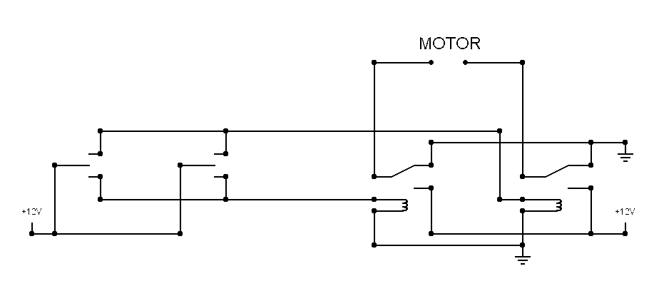

    Witam. Mam przełączniki do szyb w których otwarcie lub zamkniecie szyby odbywa się poprzez zmianę biegunów w 2 kabelkach, zwykła prosta instalacja jaka była stosowana w golfie II i zwykły 6-pinowy przycisk, chciałbym zastosować przełączniki z passata b5 razem z całym panelem na 4 szyby i centralny zamek. Tylko w pasku b5 otwieranie i zamykanie odbywa się za pomocą impulsu + .I teraz mam pytanie może ktoś mi doradzić jak zbudować jakiś prosty układzik żeby przełączniki z passata działały w mojej instalacji szyb?albo gdzie znależć jakiś przekaźnik do obsługi tego? pozdrawiam

    Hmm..... 1 przekaznik do otwarcia szyby a drugi do zamknięcia

    Nie! Mostek H na przekaźnikach ze stykiem przełączanym składa się z 2 przekaźników. Skoro nie jesteś ekspertem, a nawet w ogóle się na tym nie znasz, to po co bierzesz się za budowę? Chcesz puścić auto z dymem?
    Proszę oto schemat dla jednej szyby (i 2 przełączników - czyli np. jest to szyba pasażera i przełączniki po stronie pasażera i kierowcy) - na schemacie nie ma bezpieczników, nie zapomnij o nich - zarówno na zasilaniu przełączników jak i przekaźników:
    Golf II - Konwersja przełacznika szyb z passata b5
    Jeśli uważasz, że to skomplikowane - nie bierz się za to.

    Dam rade to zrobic, mam ogólnikowe pojecie na temat instalacji elektrycznych :) dzieki
